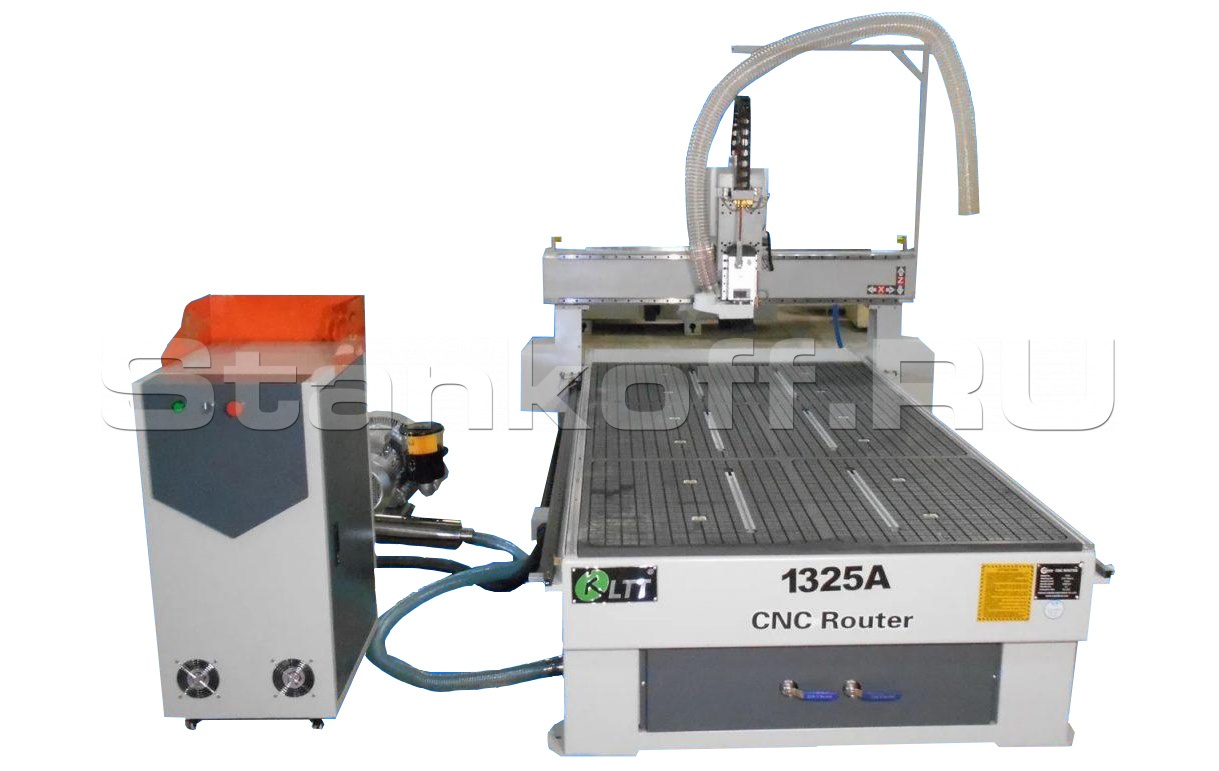

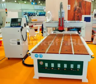

Фрезерный станок с ЧПУ с вакуумным столом LTT-1325A
Данный станок широко используется в деревообрабатывающей промышленности, мебельном производстве, для обработки деталей при строительстве и декорировании.
База станка
  • В основе станка - жесткая стальная рамная конструкция.
  • Шпиндель  4.5кВт  с воздушным охлаждением
  • Отдельные аспирационные ограждения фрезы для шпинделей и подключения к аспирационной системе заказчика.
  • Комбинированный  рабочий стол 1300 х 2500 мм
  • Простой и эффективный вакуумный насос
  • Жёсткие и точные линейные направляющие PMI

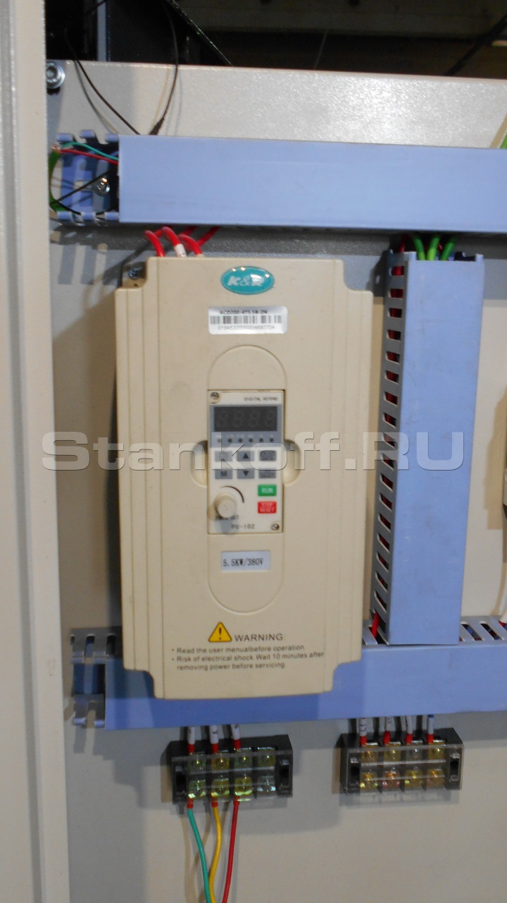

  • Инвертор K&R
  • Драйвера Yako
  • NC-контроллер
  • Калибратор вылета инструмента
Система направляющих и техника привода
  • привод зубчатой рейки по оси X, Y, а также шарико-винтовая пара по оси Z производится по системе линейных направляющих
  • Пути перемещения по осям:
    X = 2500 мм
    Y = 1300 мм
    Z = 250 мм
Технические характеристики фрезерного станка с ЧПУ с вакуумным столом LTT-1325A
Ход шпинделя по оси X, мм 1300
Ход шпинделя по оси Y, мм 2500
Ход шпинделя по оси Z, мм 250
Размер рабочего стола, мм 1370х3070
Тип патрона шпинделя ISO30 ER32
Точность обработки, мм ±0,025
Точность позиционирования, мм ±0,05
Рабочий стол Вакуумный, механическое крепление
Смена инструмента ручная
Максимальная скорость перемещения шпинделя, м/мин 33
Максимальная скорость гравирования, м/мин 25
Мощность вакуумного насоса, кВт 7.5
Производительность вакуумного насоса, куб.м/час 320
Мощность шпинделя, кВт 4,5 (XULI)
Частота вращения шпинделя, об/мин 18 000
Напряжение 380V,50Hz/60Hz
Рабочие команды HPGL、G коды
Габариты, м 2000х3000х2050 стол / 660х490х1170 шкаф управления
Транспортные габариты, м 3,1х1,8х0,75 стол / 1,95х0,75х1,25 портал
Вес, кг 1200
