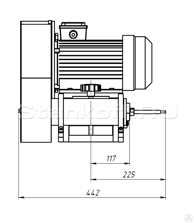

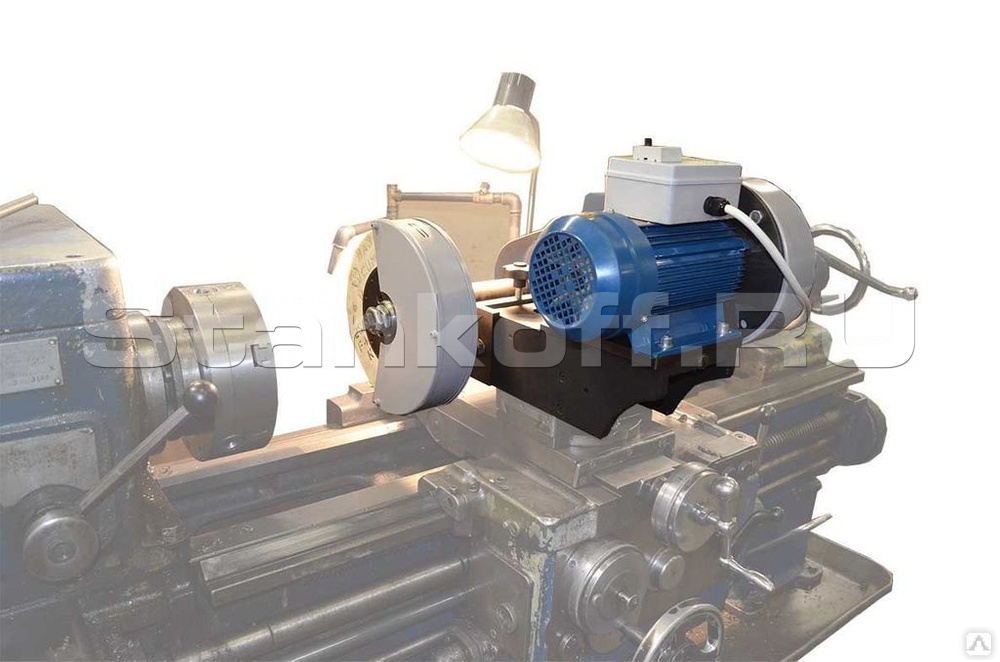

Для расширения возможностей токарного станка выпускается специальная механизированная оснастка - шлифовальная головка ВГР-300. Она состоит из электродвигателя мощностью 3 кВт, подключаемого в электросеть токарного станка, станины, устанавливаемой на универсальном токарном станке вместо штатного резцедержателя, и скоростного шпинделя.
Преимущества
  • приводные валы на двойных радиально-упорных прецизионных подшипниках с высокой несущей способностью;
  • высокая частота вращения у внутришлифовального шпинделя и низкая - у шпинделя для наружной шлифовки;
  • максимальный диаметр шлифовального круга для наружной шлифовки - 350 мм;
  • точность в пределах 0,01 – 0,02 мм (ограничена точностью базового токарного станка);
  • высокая чистота поверхности.
