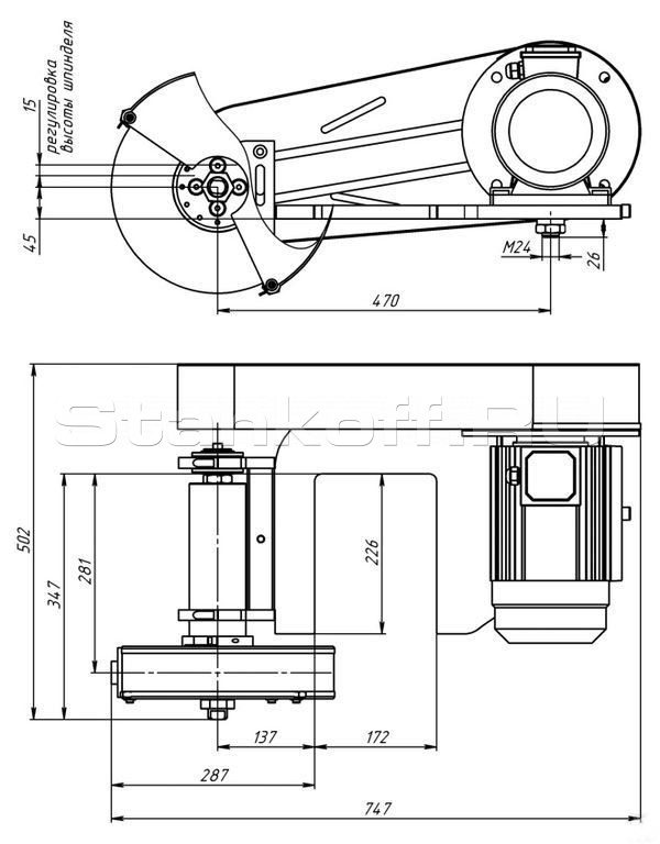

Головка шлифовальная для токарного станка ВГР-300TCG125
Выпускается специально для установки на два станка поочередно: 1М65 и POREBA. Она состоит из электродвигателя мощностью 3 кВт, подключаемого в электросеть токарного станка, станины, устанавливаемой на универсальном токарном станке вместо штатного резцедержателя, и скоростного шпинделя.
