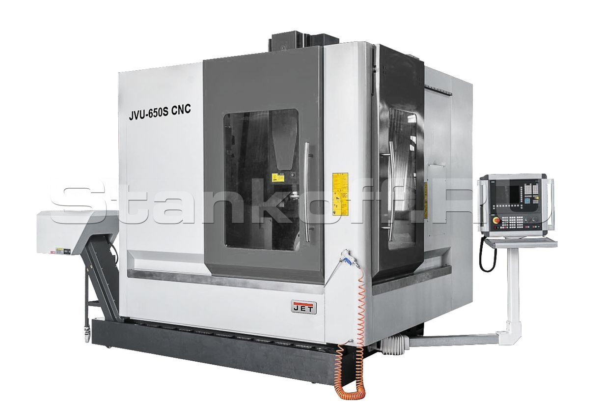

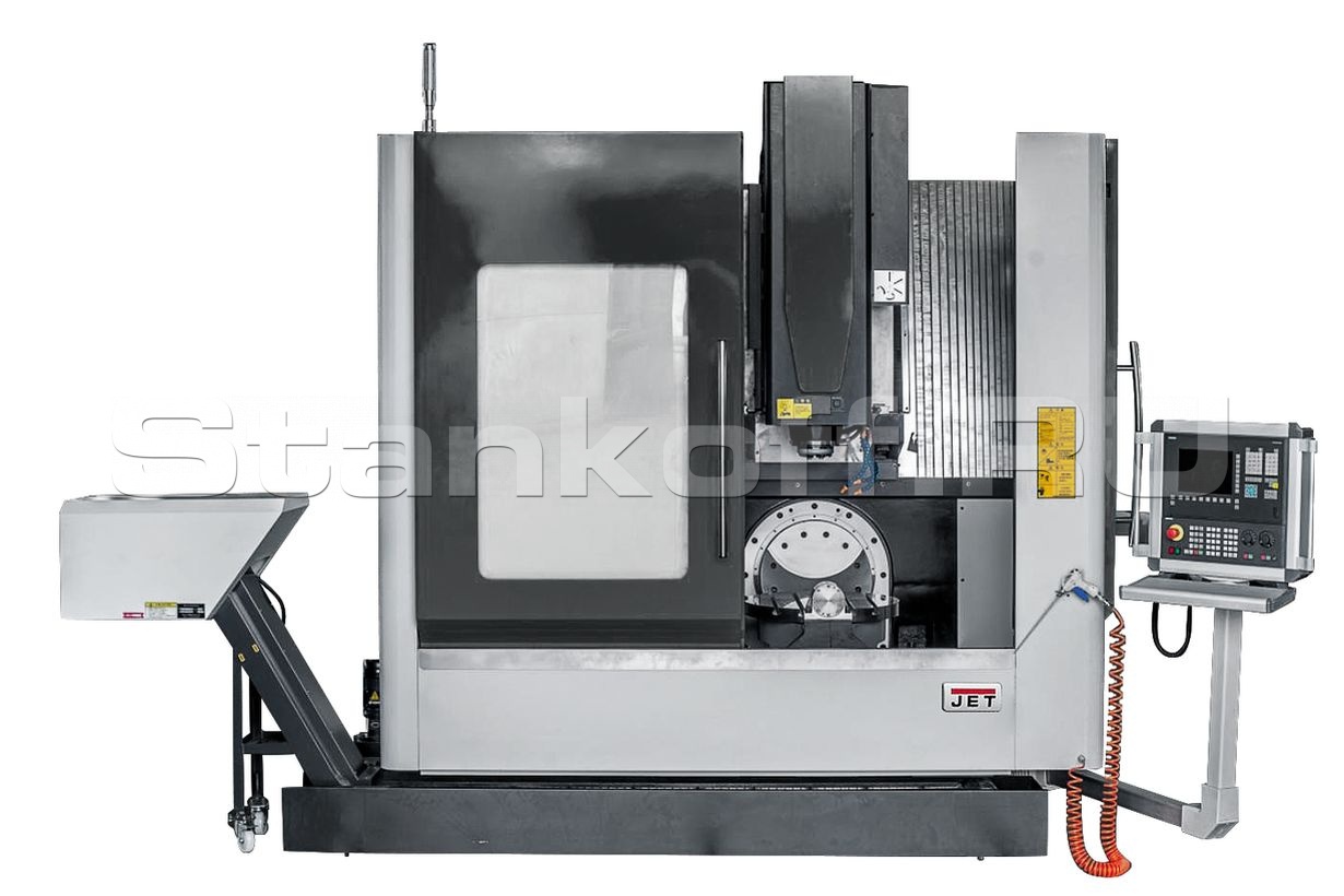

5-ти координатный обрабатывающий центр JVU-650 CNC
Стандартная комплектация:

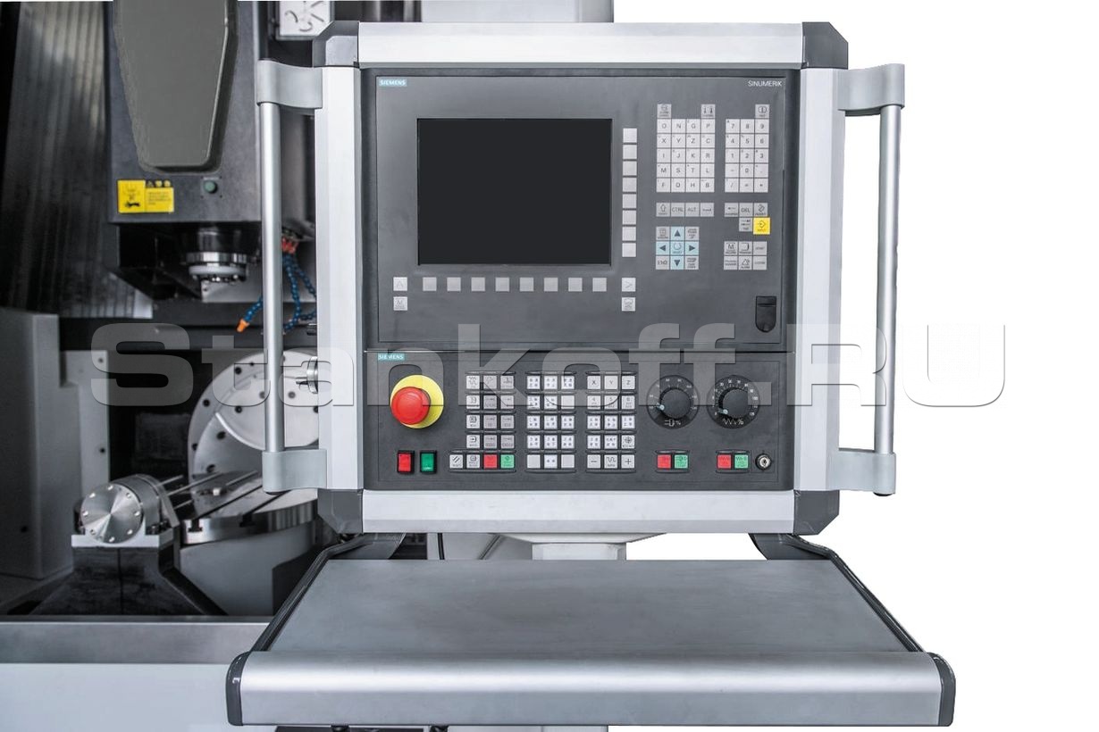

  • Система ЧПУ Siemens 840D SL
  • Мощность мотора шпинделя 15 кВт
  • Обороты шпинделя 12000 об/мин
  • Конус шпинделя до BT40
  • Инструментальный магазин 24 инструмента
  • Автоматический стружечный конвейер
  • Тележка для стружки
  • Кондиционер электрошкафа
  • Магнитный мультирежимный маховик ручного управления перемещениями
  • Система подачи СОЖ
  • Пистолет для ручной подачи сжатого воздуха
  • Система централизованной смазки
  • Светодиодная лампа освещения рабочей зоны
  • Кабинетная защита
  • Электрозамок двери
  • Подвижный пульт управления
  • Сигнальный фонарь указания режимов работы
  • Ящик с инструментом для технического обслуживания
  • Регулируемые установочные опоры
  • Упаковочный лист
  • Протокол проверки точности
  • Руководство по эксплуатации
Особенности:
  • 5-ти координатный обрабатывающий центр JVU-650 - передовые технологии производства, комплектующие ведущих фирм мира. Направляющие и ШВП - Тайвань, подшипники NSK (Япония), оптические линейки (Испания, Германия), шпиндель - Тайвань, пневматческая система SMC (Япония), электрокомпоненты Siemens, Schneider, инструментальный магазин - Тайвань.
  • Возможность опционально установить системы контроля инструмента и деталей Renishaw и Hexagon.
Опции:
  • Система ЧПУ Fanuc
Технические характеристики 5-ти координатного обрабатывающего центра JVU-650 CNC
Размеры стола XxY Ø650 мм
Т-образные пазы, размер/кол-во/расстояние 18/7 мм/шт/мм
Макс. нагрузка на стол 300 кг
Расстояние торец шпинделя-стол 200-600 мм
Макс. перемещения X/Y/Z 700x450x400 мм
Перемещения (поворот) В/C ±110/360 град.
Частота вращения шпинделя 12000 об/мин
Конус шпинделя BT40 тип
Кол-во позиций инструментального магазина, шт 24
Макс. масса инструмента, кг 8
Макс. размеры инструмента, Ø/длина, мм Ø80-150/300
Время смены инструмента, сек 2
Точность позиционирования, мм ±0,005
Повторяемость, мм ±0,003
Точность позиционирования/повторяемость (B/C), сек ±2/6
Максимальная скорость подачи X/Y/Z, м/мин 24
Максимальная скорость B/C, об/мин 50/100
Мощность мотора системы подачи СОЖ, кВт 0,75
Мощность главного двигателя, кВт 15
Крутящий момент, Нм 96/126
Крутящий момент по осям X/Y/Z, Нм 20/20/27
Крутящий момент по осям B/C, Нм 1830/571
Габаритные размеры ДхШхВ, мм 4800x3400x3100
Масса нетто/брутто, кг 11000
