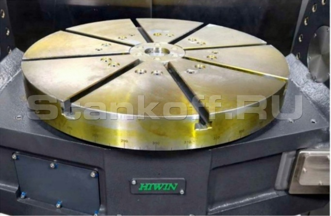

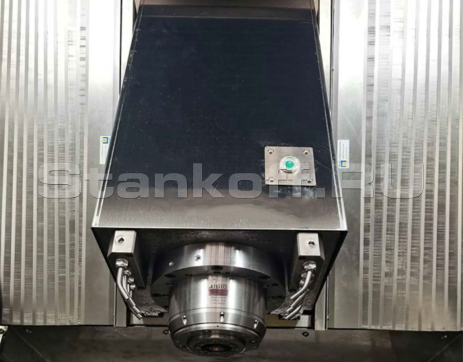

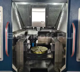

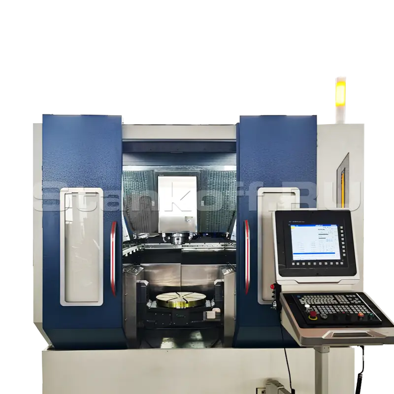

5-осевой обрабатывающий центр STK AU500 — универсальный высокоточный станок, предназначенный для обработки сложных трёхмерных деталей. Оснащён современным ЧПУ Siemens ONE с полной поддержкой всех пяти осей (X, Y, Z, A, C) и замкнутой системой обратной связи по осям с линейными измерительными шкалами, что обеспечивает максимальную точность и стабильность обработки. Ротационный стол корзинного типа с прямым приводом AC гарантирует плавное и точное вращение без люфтов, а система масляного охлаждения шпинделя поддерживает стабильную работу при высоких скоростях и длительных режимах резания. Для эффективного удаления стружки станок оснащён цепным конвейером, поддерживающим чистоту рабочего пространства. Жёсткая конструкция и универсальность станка позволяют выполнять фрезерование, сверление и растачивание сложных форм, что делает STK AU500 идеальным решением для авиационной, автомобильной, машиностроительной и инструментальной промышленности, где требуются высокая точность, надёжность и многослойная обработка сложных деталей.

Размер стола, мм Ø500
Размер Т-слота, мм 14H8
Центральное отверстие стола, мм Ø50H7
Максимальная нагрузка на стол, кг 350
