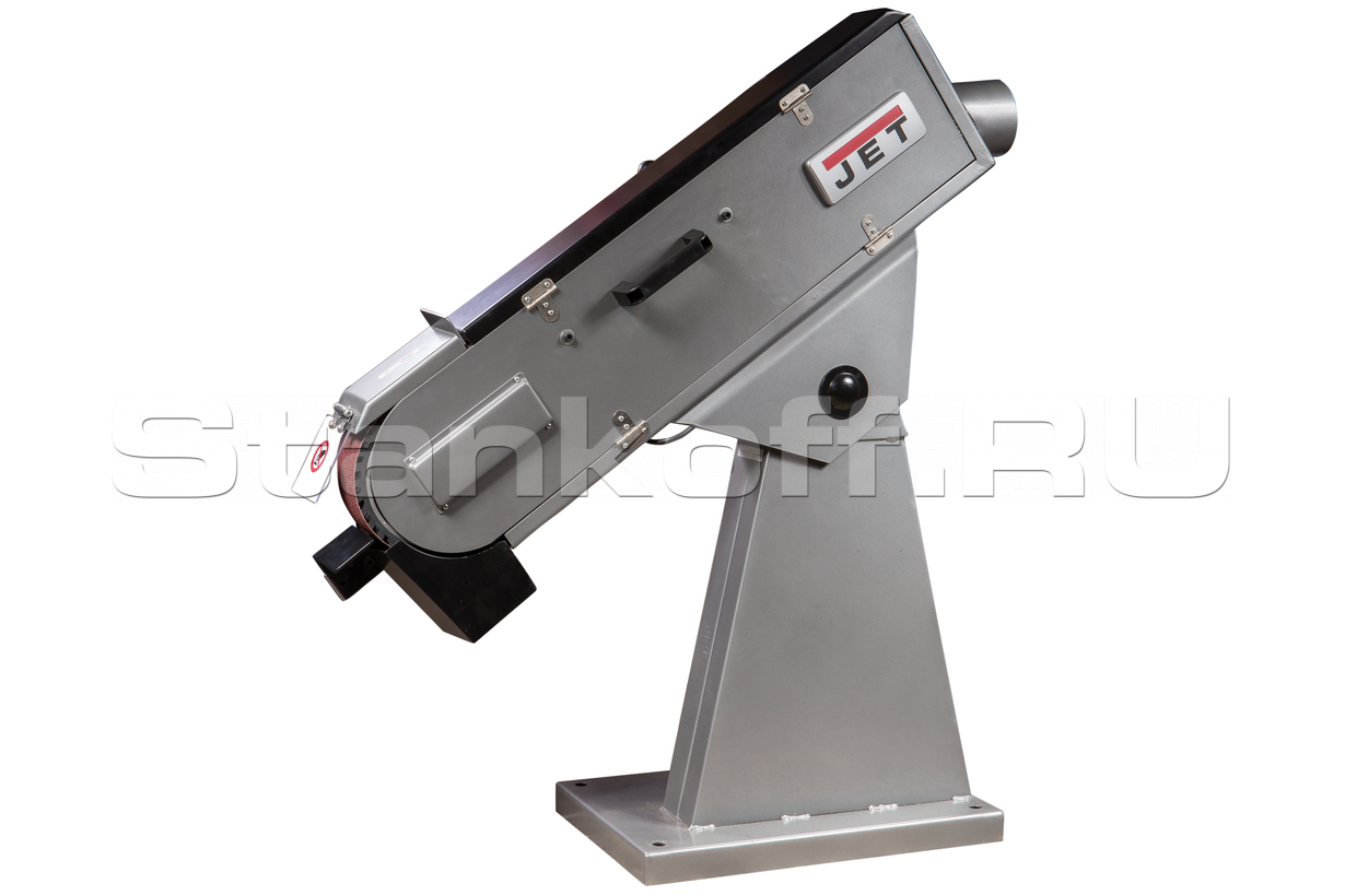

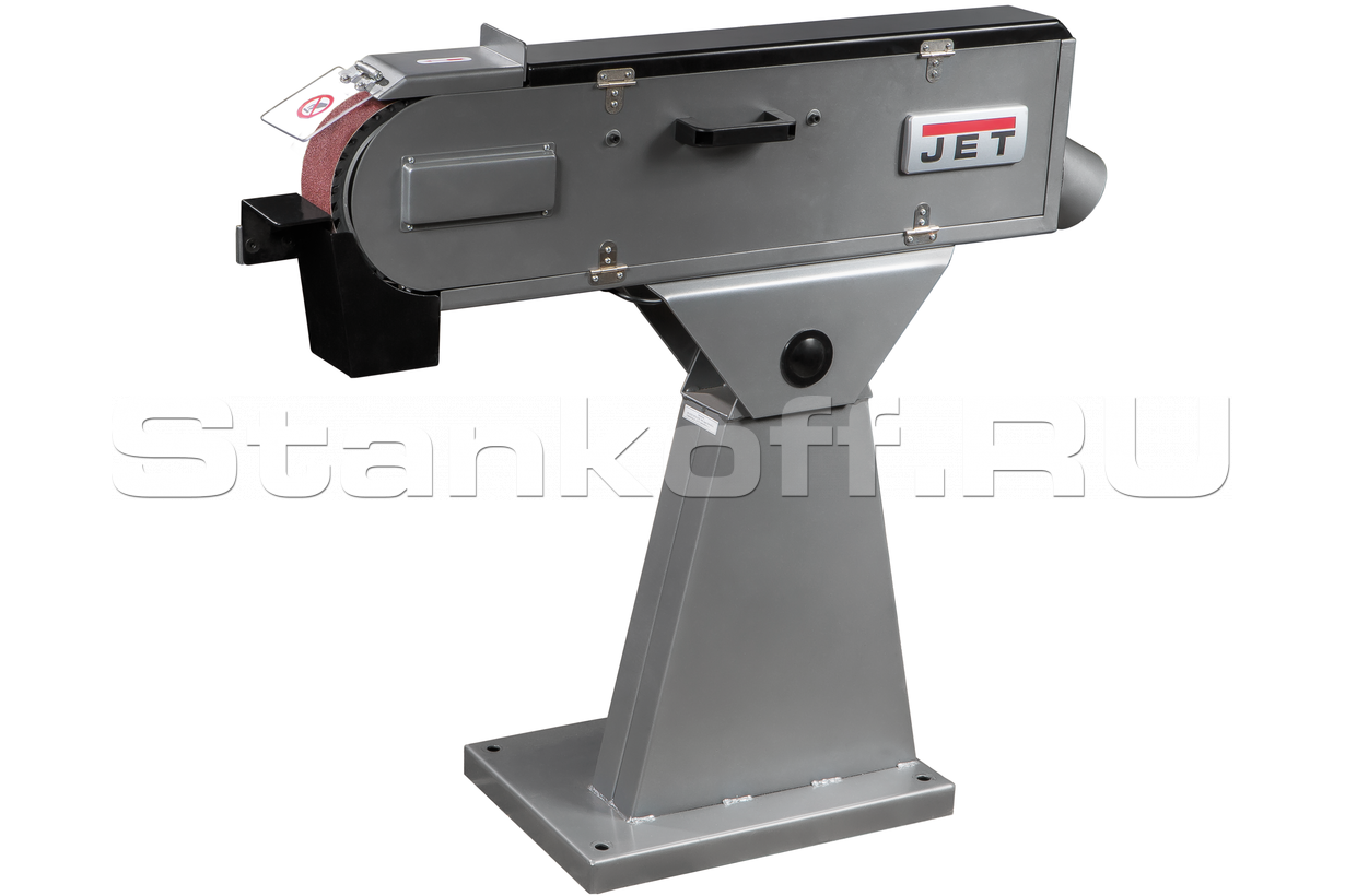

Ленточный шлифовальный станок JBSM-75 производства компании JET ориентирован на профессиональную металлообработку и предназначен для обработки заусенцев, сварных швов, а также качественной отшлифовки поверхностей заготовок или готовых деталей. Такой станок незаменим на металлообрабатывающих предприятиях среднего уровня, автосервисах, конструкторских бюро, а также многопрофильных частных мастерских. На JBSM-75 максимальная ширина шлифования составляет 75 мм (по ширине шлифовальной ленты), длинна - до 500 мм. Для исключения проскальзывая ленты натяжные ролики станка имеют прорезиненную поверхность.

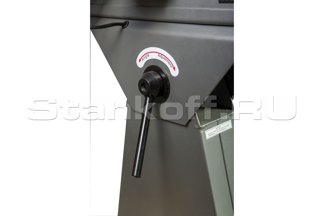

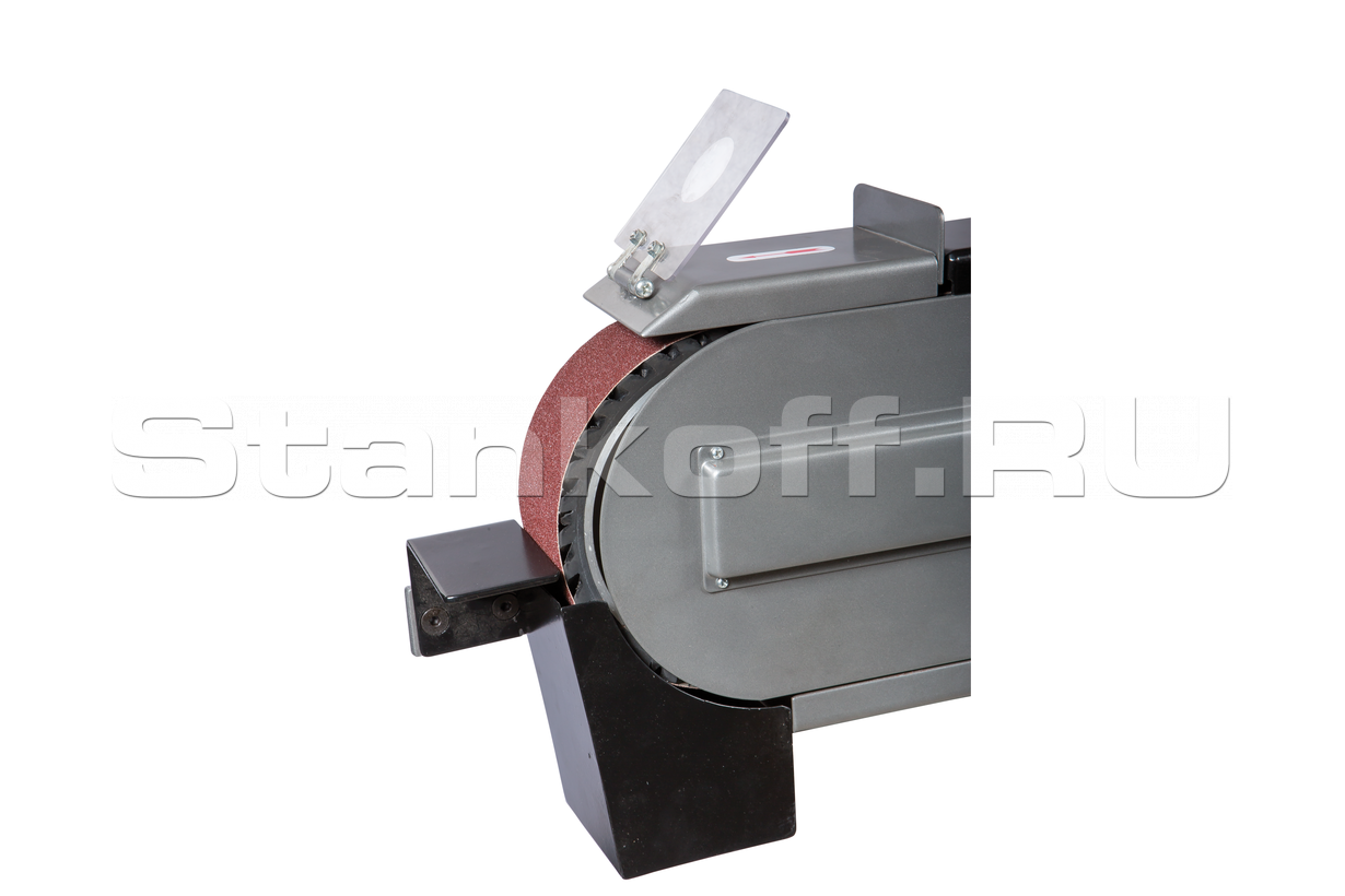

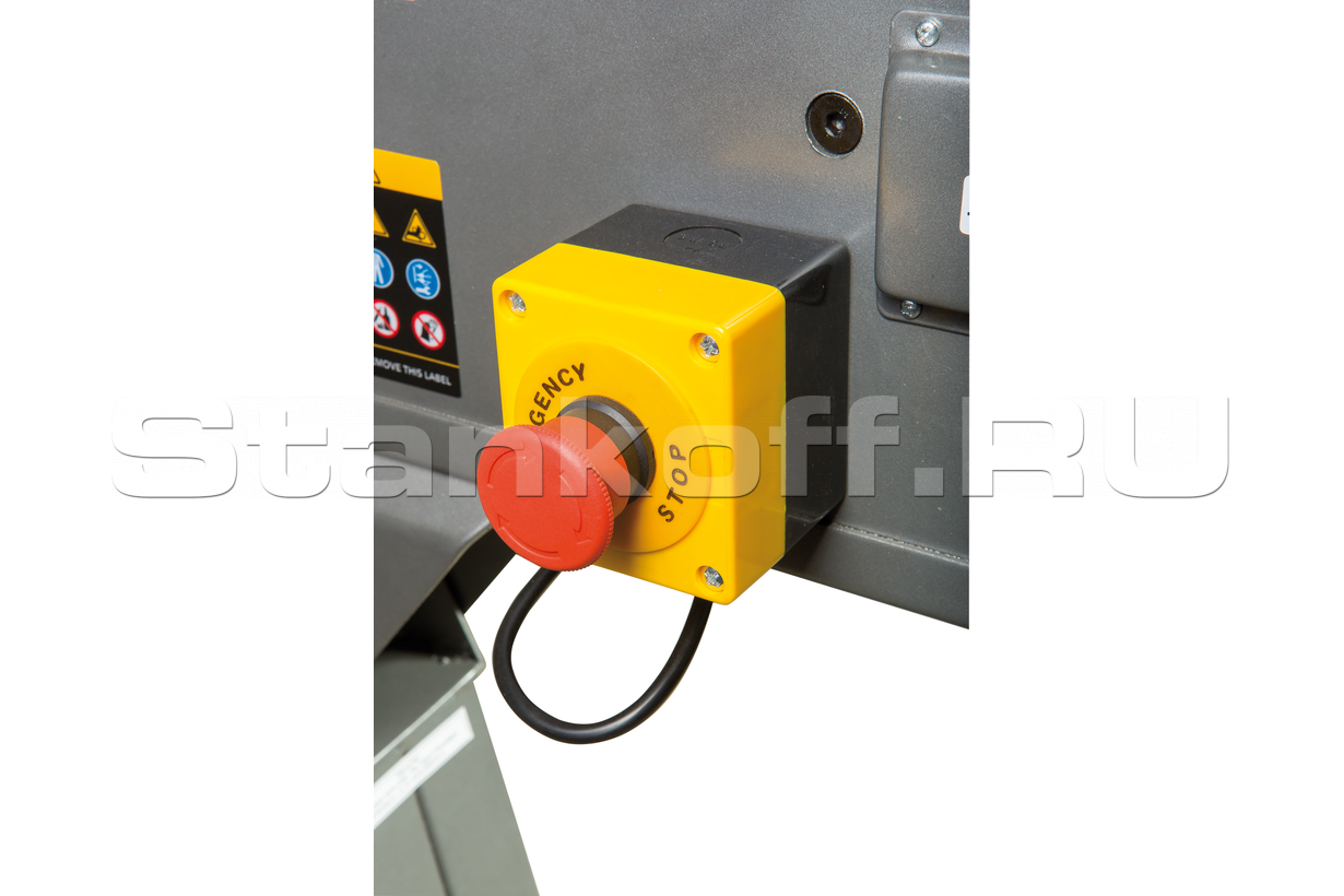

Скорость движения ленты оптимально подобрана и составляет 29 м/сек, ее общая длинна 2000 мм. Привод станка по мощности соответствует оборудованию профессионального класса - 3 кВт, подключение к трехфазовой сети напряжением до 400 В. Для удобства оператора и расширения сферы применения станка предусмотрен угол наклона рамы от -15 до +30°. Изделие оснащено продуманной системой безопасности: наиболее опасная зона у ведомого натяжного ролика защищена прозрачным экраном, предусмотрена защитная верхняя крышка ленты, для тех работ, когда не требуется шлифовать длинные заготовки и кнопка аварийного отключения двигателя. JBSM-75 устанавливается на прочную станину широким основанием, которое крепится к полу с помощью винтов. Такое решение позволяет снизить вибрации при работе и гарантирует устойчивость в зоне шлифовки.

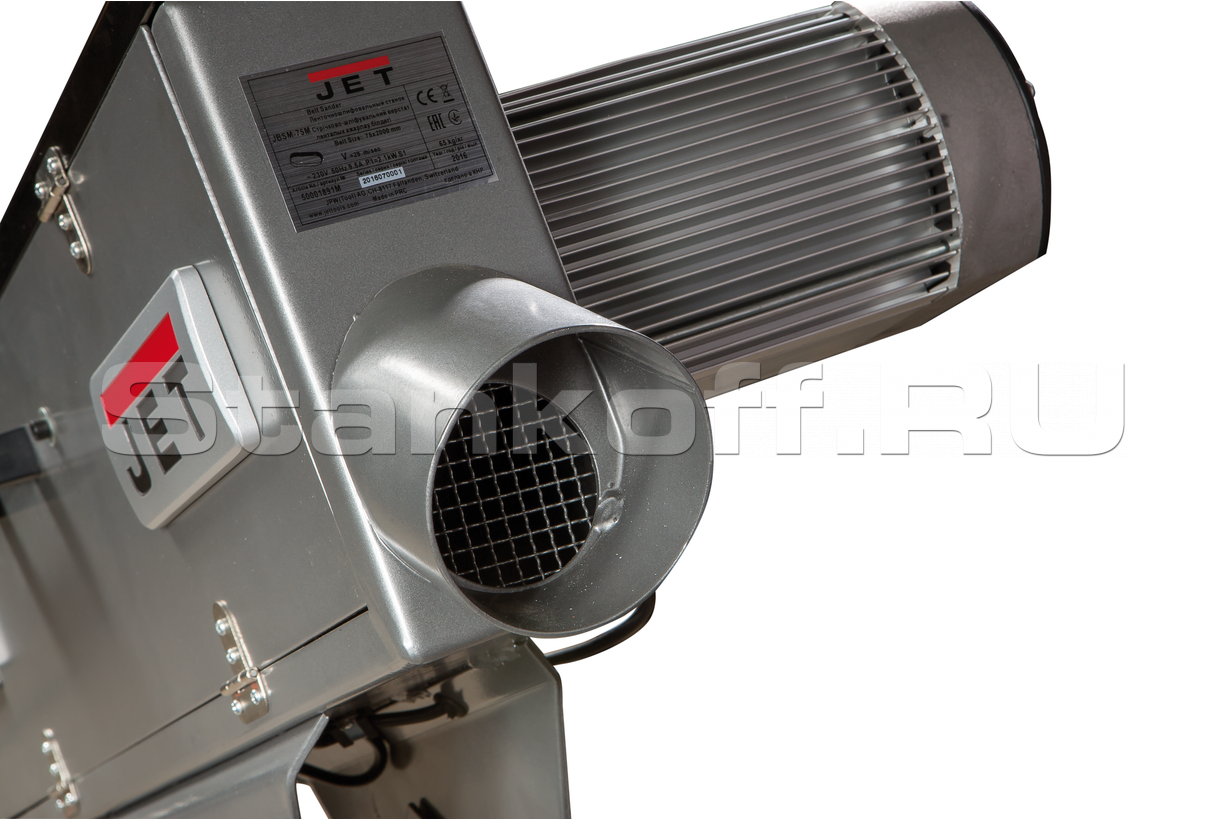

Процесс шлифовки или зачистки неизменно сопряжен с отделением большого количества стружки и пыли. Для этого на JBSM-75 оборудован устройством пыле-стружкоотведнеия, к которому можно подключить стружкоотсос (стружкопылесос), диаметр парубков вытяжки - 97 мм (внутренний) и 100 мм (внешний). Как и все оборудование JET, JBSM-75 полностью готов к работе «из коробки». В комплекте поставки имеется все необходимое включая шлифовальную ленту с наиболее ходовым классом зернистости 60. Дополнительно можно приобрести карандаш для очистки ленты и гибкие рукава для подключения стружкоотсоса.

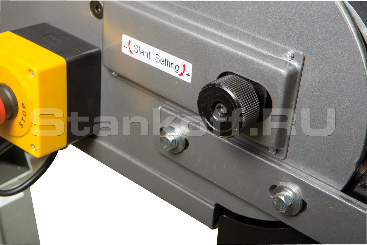

- Легко регулируемый угол наклона рамы

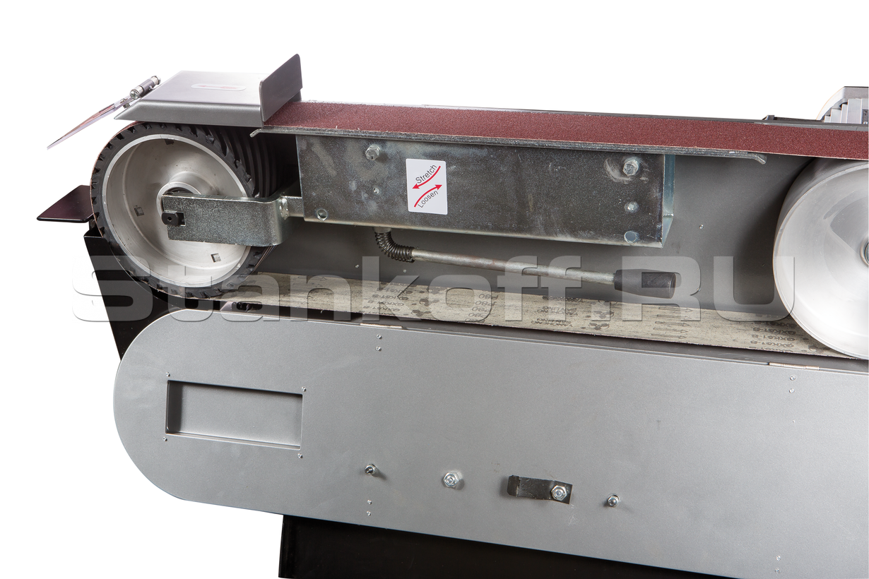

- Прорезиненные натяжные ролики исключают проскальзывание абразивной ленты
- Съемная верхняя крышка для обработки длинных заготовок

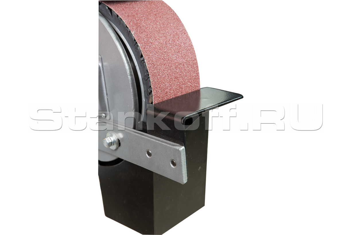

- Регулируемый упор
