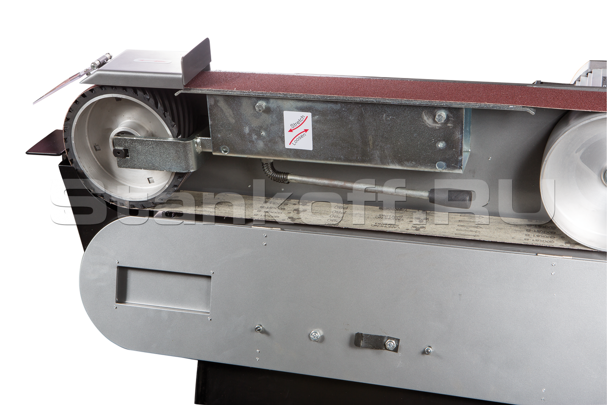

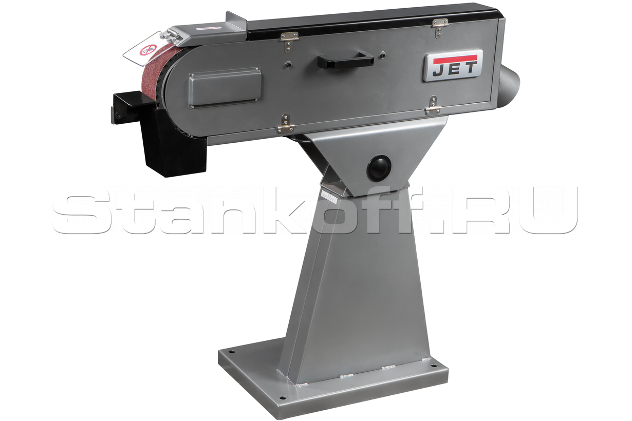

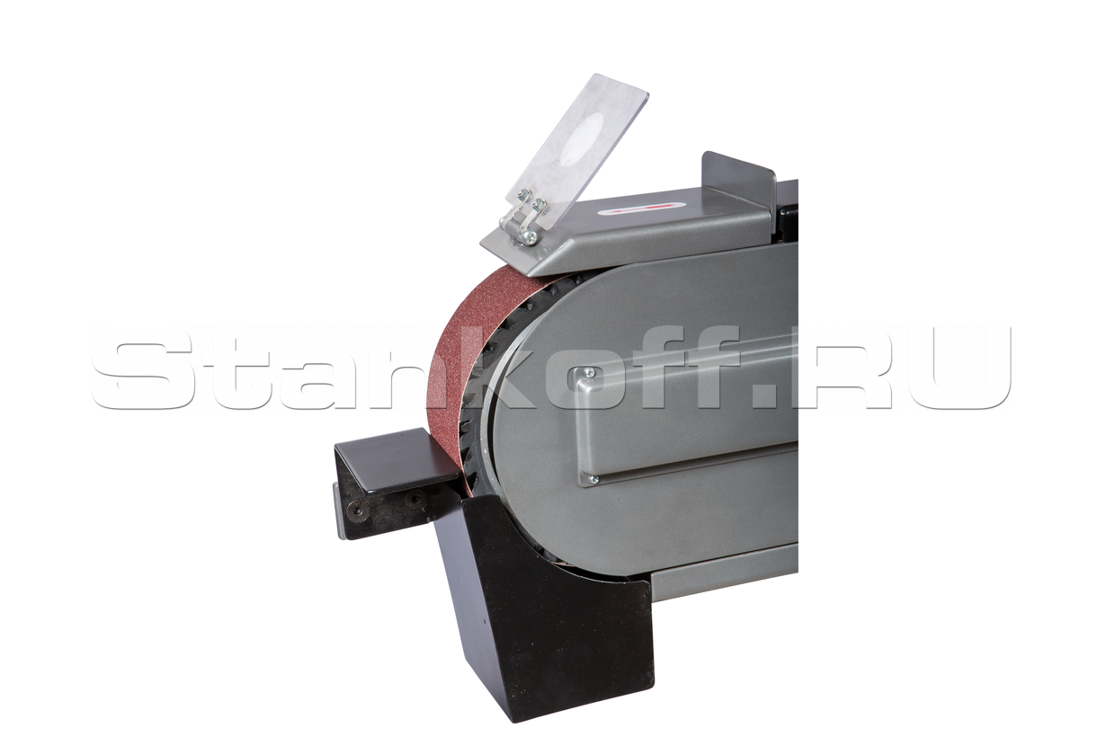

Ленточный шлифовальный станок JBSM-75 производства компании JET рассчитан на завершающую обработку заготовок. С его помощью можно снять заусенцы, отшлифовать сварные швы, а также придать детали требуемую шероховатость. Он будет востребован на небольших металлообрабатывающих производствах, автосервисах, частных ремонтных мастерских. Максимальная ширина шлифования на этом станке - 75 мм (по ширине шлифовальной ленты), длинна - 500 мм. Чтобы лента не проскальзывала при нагрузке на нее, ролики станка прорезинены. Скорость движения ленты оптимально подобрана и составляет 29 м/сек.

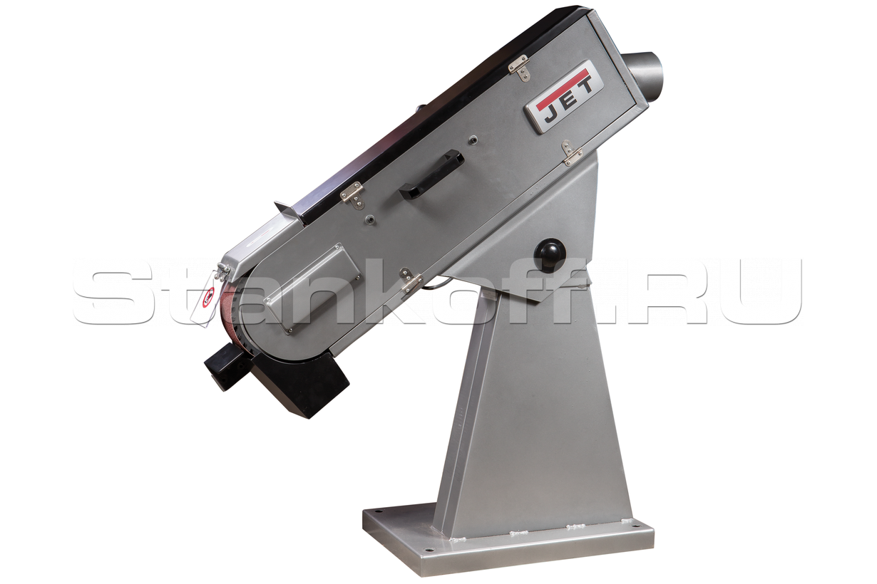

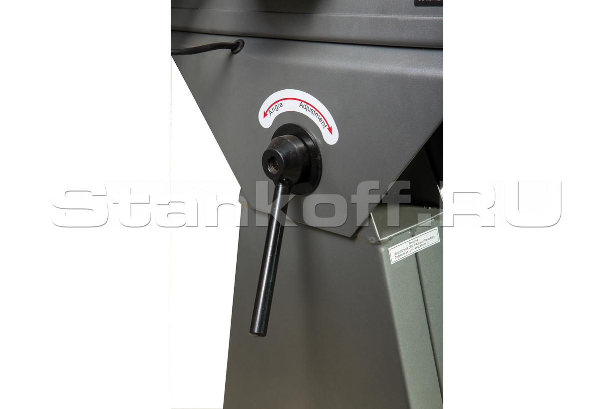

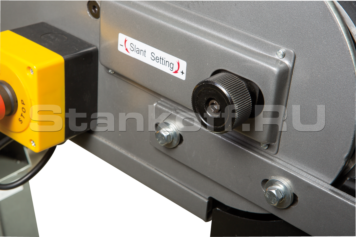

Поскольку данная модель ориентирована на небольшие производства, привод JBSM-75 рассчитан на работу от сети 220В и может быть подключен к обычной бытовой розетке. Для удобства работы и расширения сфер применения станка инженеры JET применили оригинальное техническое решение: угол наклона рамы можно изменять в пределах от - 10 до +30°. Изделие оснащено несколькими устройствами безопасности. Наиболее опасная зона над ведомым роликом защищена специальным прозрачным экраном. Когда нет необходимости в шлифовке длинномерных заготовок верхнюю часть ленты можно закрыть крышкой.

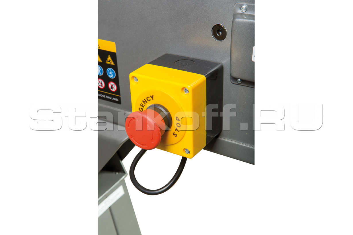

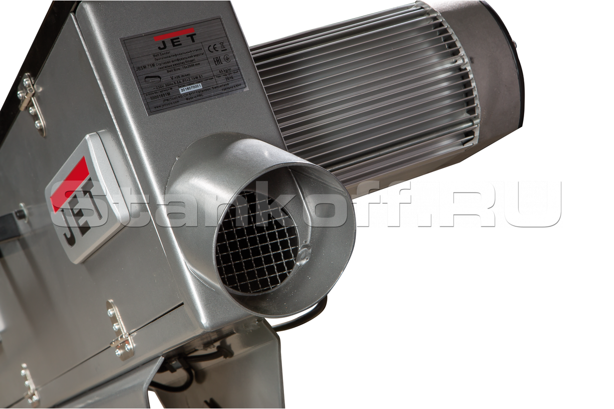

Предусмотрена кнопка аварийного отключения питания, расположенная в легкодоступном месте. Станок имеет собственное устройство пыле- и стружкоотведения с диаметром вытяжки 97 мм, также предусмотрено подключение внешнего стружкопылесоса (промышленного пылесоса), диаметр парубка -100 мм. Чтобы обеспечить максимальную устойчивость конструктив JBSM-75 установлен на прочную жесткую станину с широким основанием, которое, в свою очередь, фиксируется к полу при помощи винтов. Такое решение позволяет свести к минимуму уровень вибраций, возникающих при работе. Станок поставляется полностью готовым к работе, в комплект поставки входит даже шлифовальная лента с наиболее востребованным классом зернистости 60. В качестве опций производитель предлагает карандаш для очистки ленты, гибкие рукава для подключения стружкоотсоса.

- Легко регулируемый угол наклона рамы

- Прорезиненные натяжные ролики исключают проскальзывание абразивной ленты
- Съемная верхняя крышка для обработки длинных заготовок

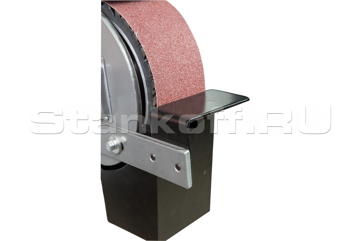

- Регулируемый упор

| Угол наклона рамы | -15° +30° |
