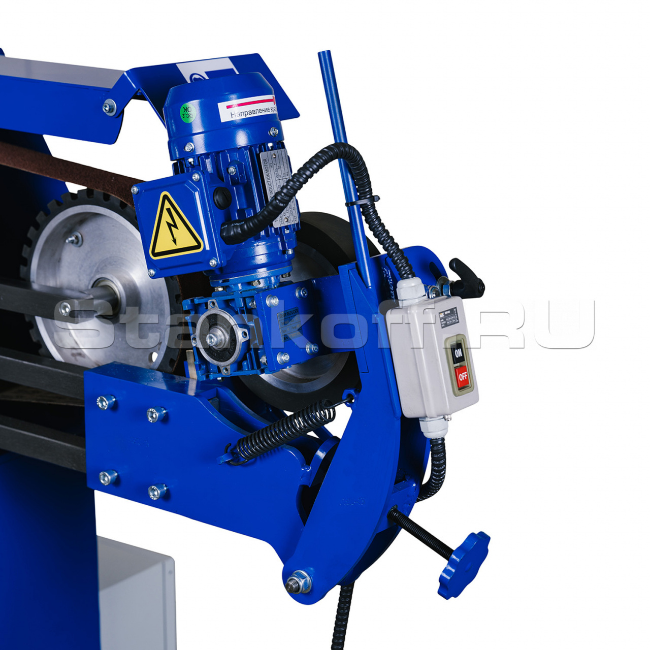

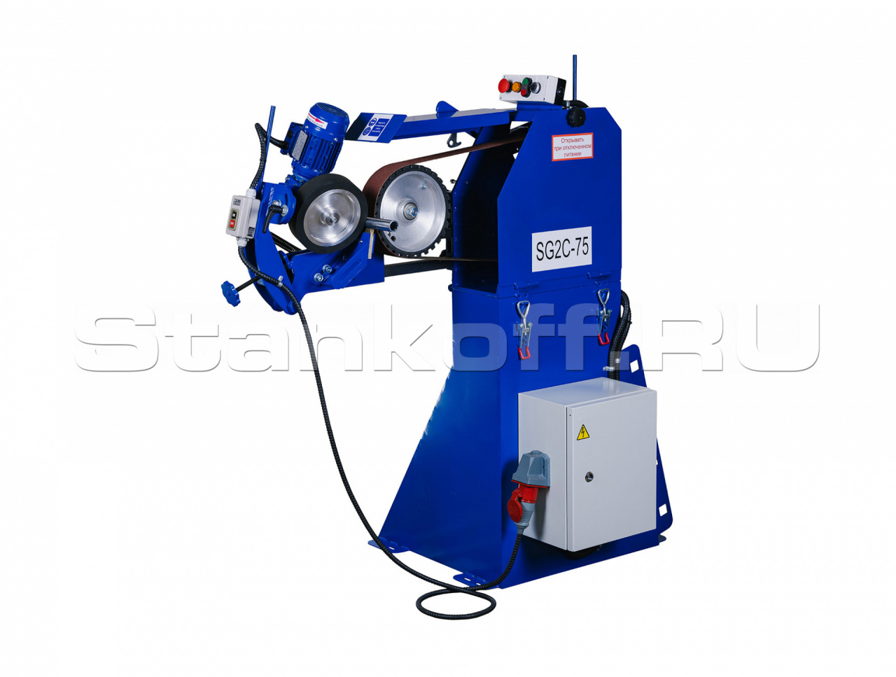

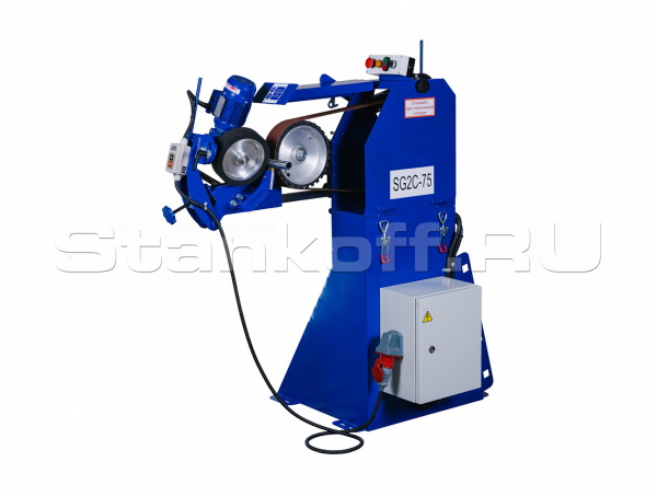

Ленточно-шлифовальный станок для бесцентрового шлифования труб 2С-75
Бесцентровый ленточно-шлифовальный станок 2С-75 является станком для обработки круглых труб, валов диаметром от 10 до 76 мм. Станок производит шлифовку и сатинирование. Шлифовка и полировка производятся с помощью абразивных шлифовальных лент размером 75*1830мм.  Обработка производится при подаче СОЖ на обрабатываемую деталь.
Модуль подачи СОЖ приобретается отдельно.
Особенности
  • Легкость замены инструментов.
  • Преобразователь частоты для плавной регулировки скорости вращения.
  • Простая и быстрая замена шлифовальной ленты.
Стандартная комплектация
  • Станок SG2C-75 - 1 шт;
  • Паспорт - 1 шт;
  • Шлифовальная лента -  1 шт.
Рабочий инструмент Шлифлента
Размер абразивной ленты, мм 1830х75
Количество лент 1
Напряжение питающей сети, В 380
Мощность основного электродвигателя, кВт 2,2
Скорость движения ленты, м/c 5-30
Контактное колесо в комплекте
Размер контактного колеса, мм 250х75
Возможность бесцентрового шлифования есть
Регулировка скорости ленты да
Протяжка заготовки автоматическая
Скорость подачи, м/мин 0-10
Натяжение ленты механическое, пружина
Обрабатываемый диаметр заготовки, мм 10-80
Длина обрабатываемой заготовки, мм min-max 50-6000
Максимальный вес детали, кг 25
Модуль подачи СОЖ опционально
Форма обрабатываемой поверхности Прямые трубы круглого сечения
