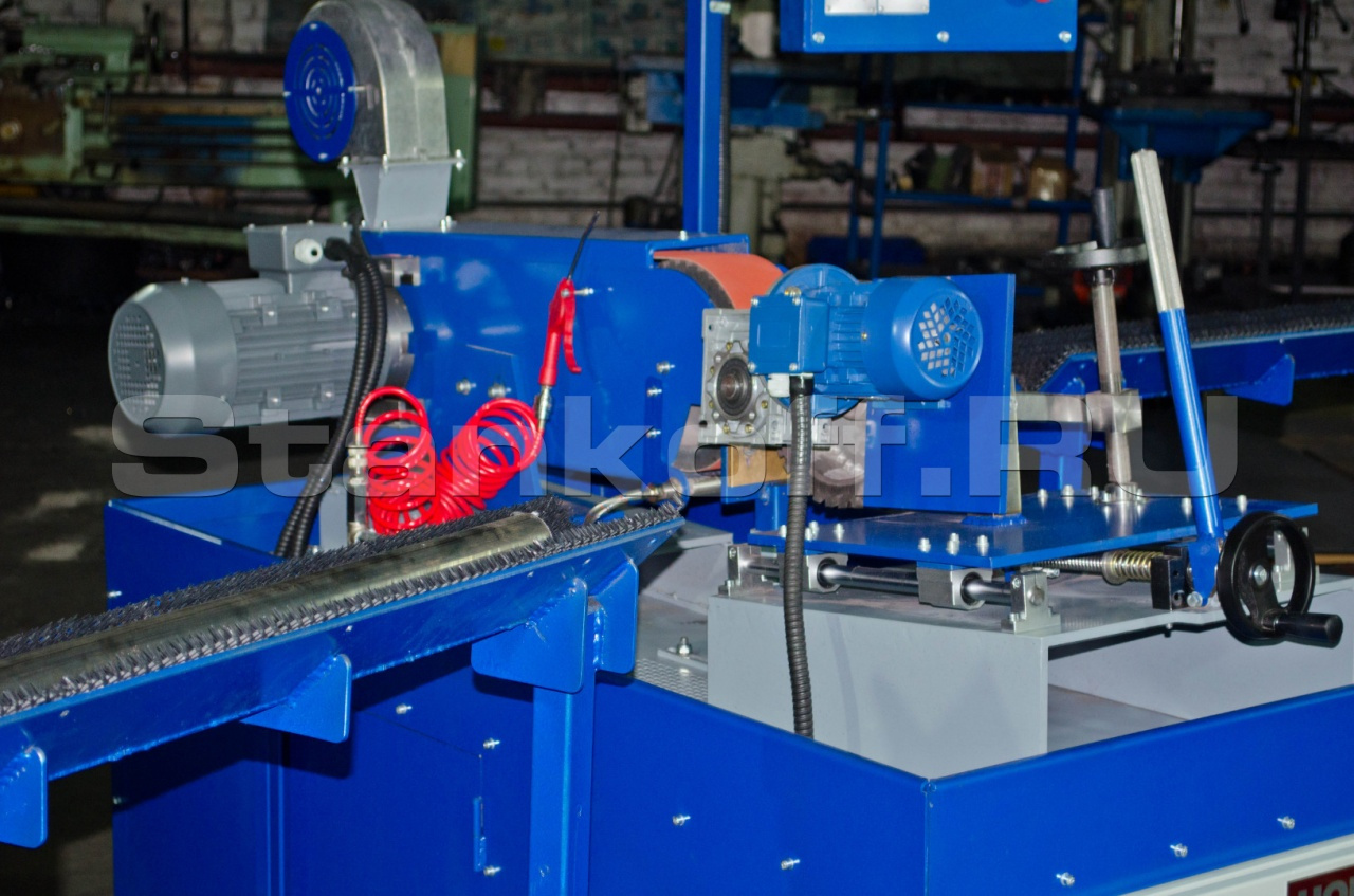

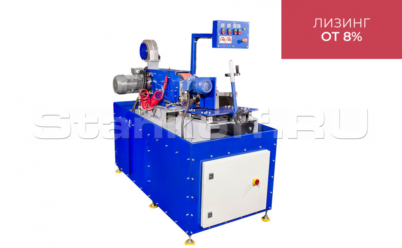

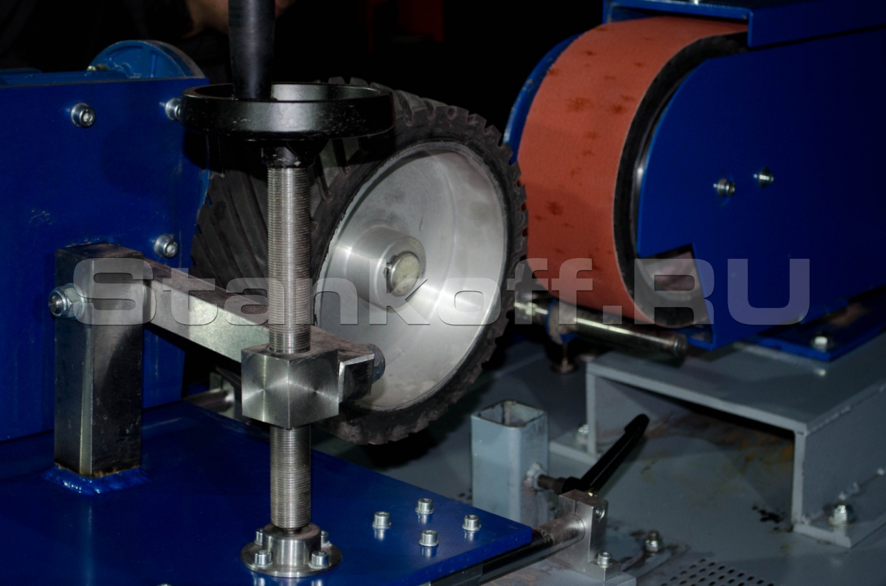

Бесцентровый шлифовальный станок для обработки труб KC-100

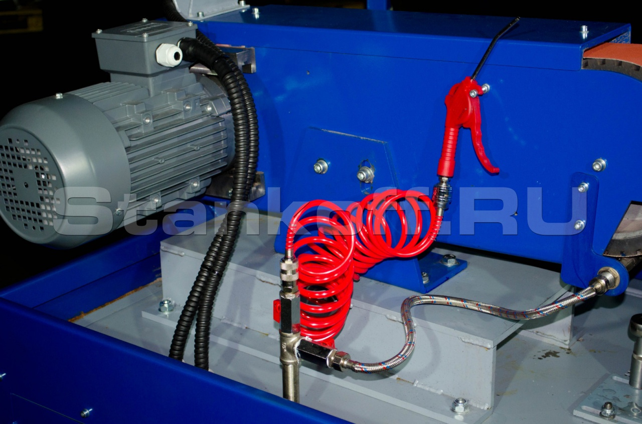

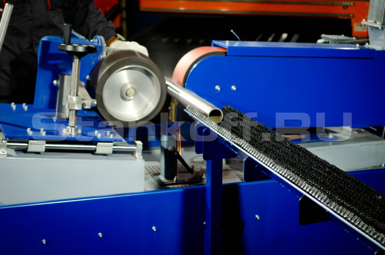

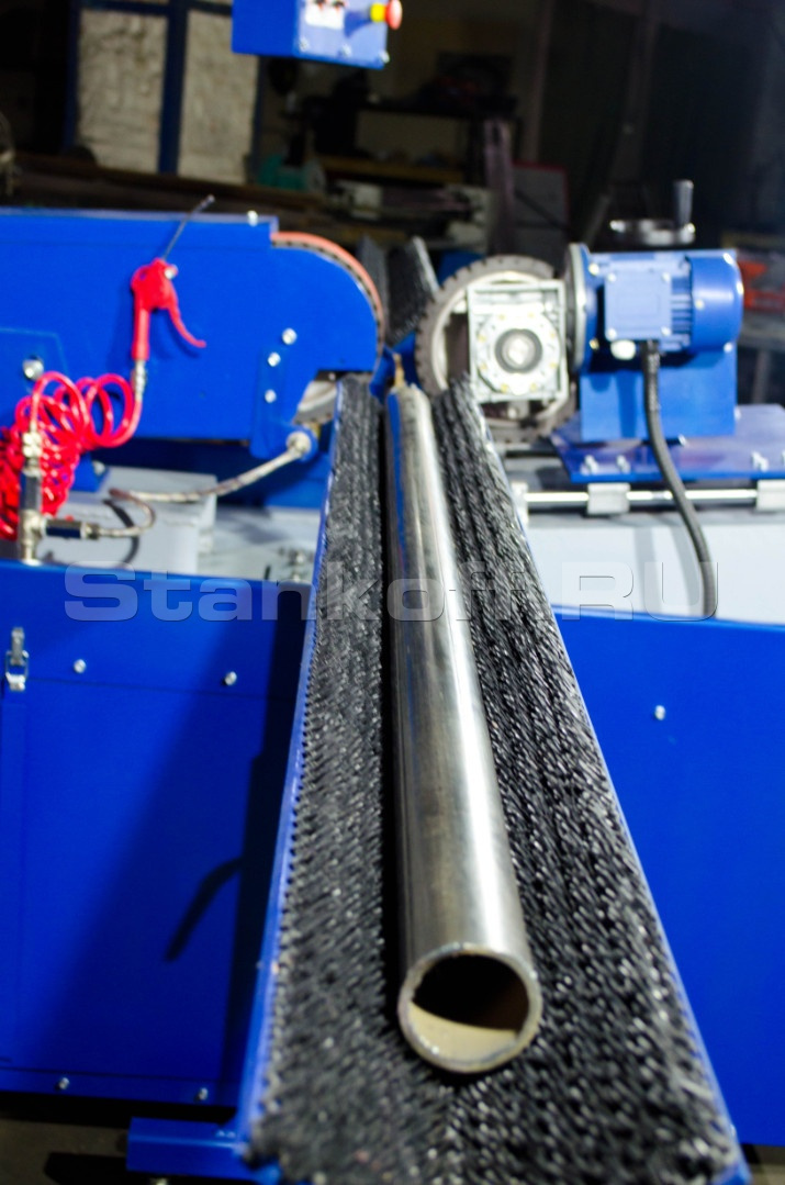

Станок КC-100 является бесцентровым станком для обработки круглых труб, валов диаметром от 10 до 150мм. Шлифовка и полировка производятся с помощью шлифовальных лент размером 100*2000мм. Обработка производится при подаче СОЖ на обрабатываемую деталь, либо, в зависимости от модификации – смачивается только лента со сдувом излишней СОЖ с ленты.

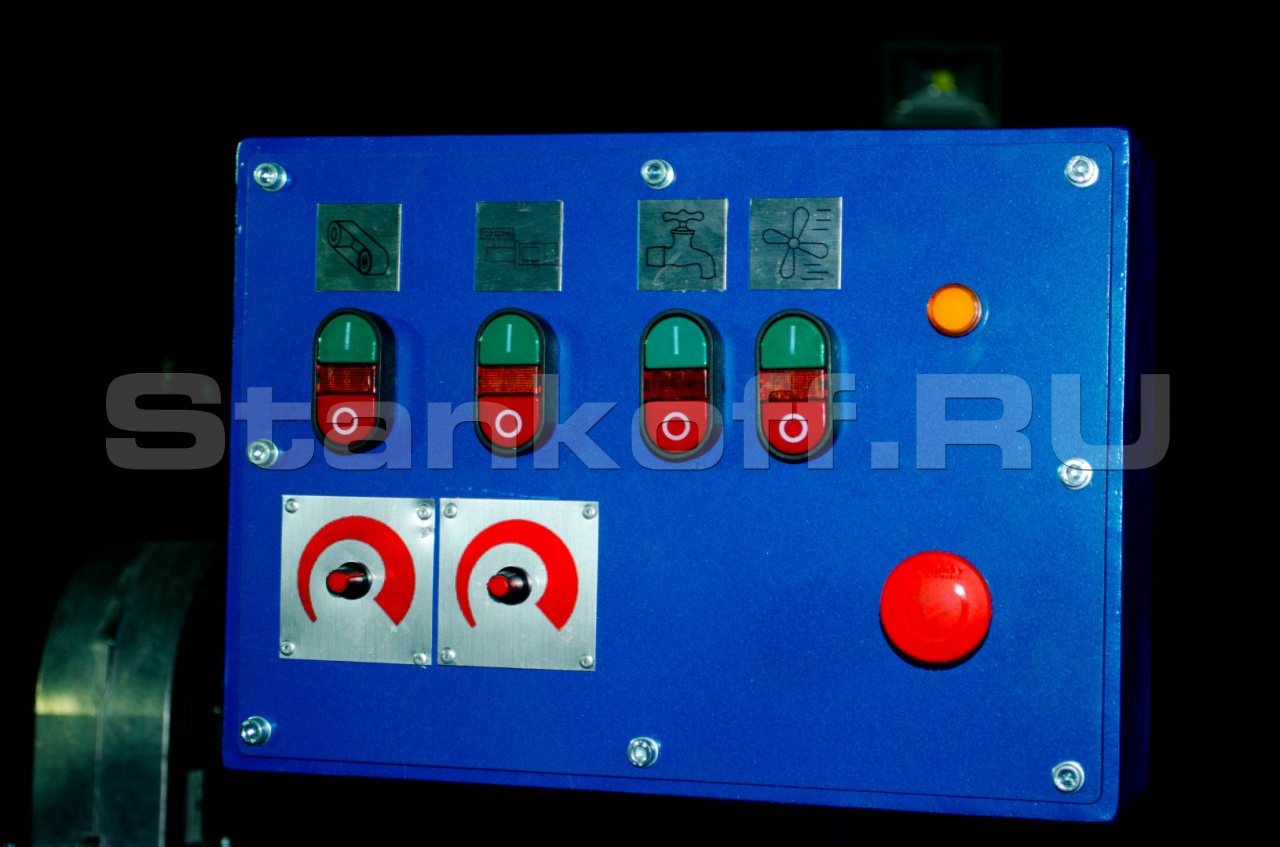

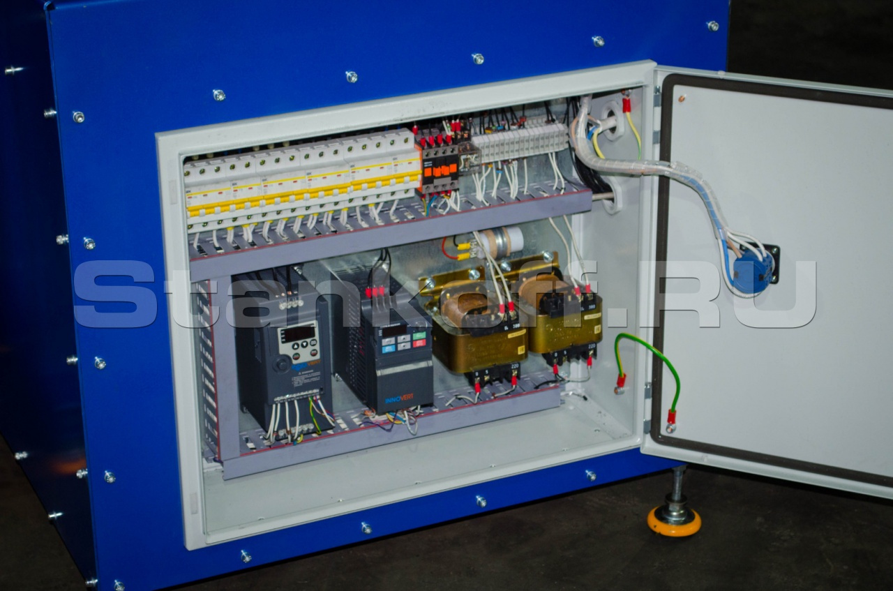

Поддержание заготовки в месте обработки осуществляется либо пластинчатым упором, либо роликовым упором. Упоры поставляются в комплекте со станком. В зависимости от модификации, пульт управления станком может быть установлен как на лицевой панели станка, так и на вращающейся консоли с расположенным на ней пультом.
