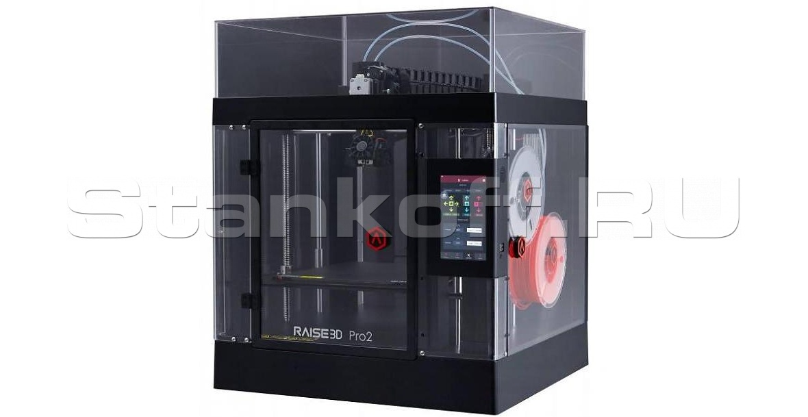

3D принтер Raise3D Pro2 – новая модель промышленного класса, разработанная специально для мелкосерийного производства и организации печатных 3D ферм.
Внешний вид устройства сильно напоминает предыдущую линейку N, но значительно отличается от предшественников конструктивными доработками, улучшениями и нововведениями.

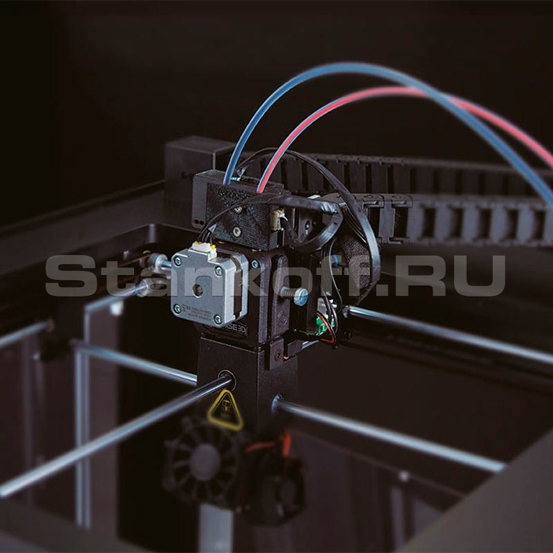

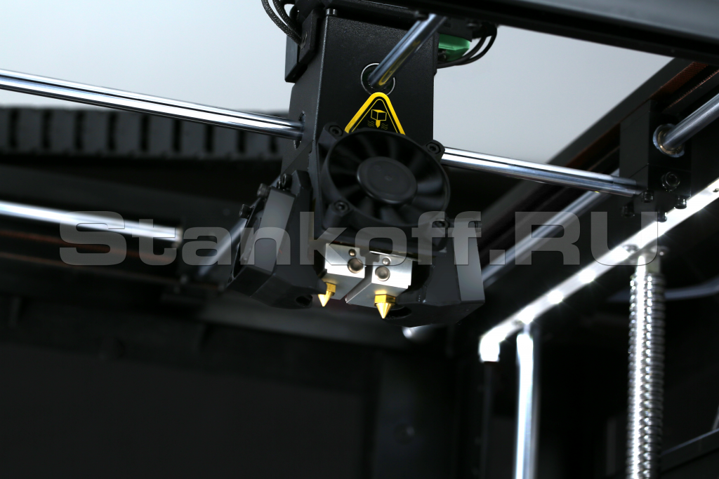

Гаджет оборудован двойным экструдером с электронным приводом подъёма для работы сразу с двумя материалами, благодаря чему становится возможной цветная печать и создание объектов с различными физическими характеристиками. Быстрое переключение между экструдерами (меньше секунды), оптический датчик окончания нити и сменные сопла разного диаметра гарантируют аккуратное наложение слоёв без пропусков.
Большая рабочая область позволяет печатать довольно крупные объекты без склеивания, а также фигуры сложной геометрии с большим количеством поддержек. Закрытая конструкция камеры и подогреваемая платформа из алюминия дают огромный выбор в использовании материалов для печати. Воздушный фильтр абсорбирует более 91 % вредных веществ, что делает печать безопасной.
Улучшения в значительной степени коснулись и кинематики – принтер обзавёлся позиционным управлением с компонентами промышленного уровня и автономным драйвером двигателя, благодаря чему качество печати и детализация стали намного выше.
Функция возобновления печати позволяет сохранить результаты печати при перебоях и отключении электричества, а беспроводное управление всеми процессами и контроль с помощью встроенной онлайн видеокамеры – сделать работу автономной.

- Сменные сопла разного диаметра;
