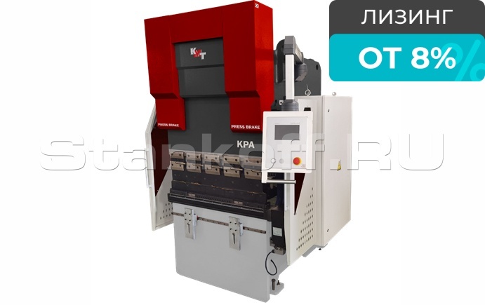

Листогибочный пресс с ЧПУ KPА 100/2500 4 axis
Общее описание:
Пресс KPA 100/2500 – листогибочный пресс с увеличенным ходом верхней траверсы и горловиной в боковых стойках. Отличается высокой скоростью работы и улучшенными характеристиками. Оснащен электронно-гидравлической синхронизацией рабочих цилиндров, контролем параллельности и хода подвижной балки через ЧПУ пропорциональными клапанами c использованием оптических линеек. Автоматическая регулировка усилия осуществляется с учетом обрабатываемого материала и используемого инструмента, а автоматическая регулировка хода, программируемая рабочая скорость и автоматический расчет развертки изделия по длине в совокупности с автоматически программируемым порядком гибов позволяют быстро получать качественное изделие. Гидравлический блок с гидроаппаратурой от ведущих производителей Германии, гидравлические цилиндры, изготовленные из цельной заготовки с хонингованием рабочей поверхности и кованые поршни цилиндров с высокоточной обработкой и полированием, гарантируют длительный срок эксплуатации данного оборудования.
Отличительные особенности:
  • Быстрые и точные перемещения
  • Высокое качество исполнения
  • Высокое качество комплектующих.
  • Сервисная поддержка – выезд сервисного инженара в течение 24 часов
Расчет усилия
Примеры получаемых профилей:
Таблица определения усилий листогибочного пресса:
Комплектация:
Управляемые ЧПУ оси: Y1, Y2 (перемещение траверсы) и X (задний упор).
Перемещение траверсы обеспечено по направляющим с антифрикционным покрытием рабочих поверхностей. Траверса и гидравлические цилиндры пресса изготовлены из нормализованной стали, а их рабочие поверхности подвергнуты высокоточной механической обработке.
Жесткая, моноблочная, стальная, сварная конструкция станины обеспечивает минимальные значения деформаций даже при максимальных нагружениях
Системы ЧПУ   ESA  S630 (Италия)
2D-графика, 10” сенсорный дисплей, поддержка 4-х осей, программное обеспечение симуляции процесса гибки на удаленном ПК
Программное обеспечение симуляции процесса гибки
Электрогидравлическая синхронизация
Электрогидравлическая синхронизация осей Y1 и Y2 с системой компенсации деформации силовой конструкции
(корпуса пресса) за счет крепления на С-образную скобу, которая фиксируется на нижней части станины, линейных датчиков, считывающих перемещение верхней балки с точностью ±0,005 мм.
Электромеханический задний упор
● Электромеханический задний упор с автоматическим перемещением по оси X имеет ход 500мм. Премещение заднего упора осуществляется по линейным направляющим посредством высокоточной шарико-винтовой пары и сервомотора. Три откидывающихся упорных блока в ручную перемещаются по двум линейным направляющим вдоль балки заднего упора (оси Z), оснащены тремя упорными поверхностями и ручной регулировку по высоте (ось R). Каждый упорный блок оснащен лимбом для точной подстройки по оси X.
Два подвижных передних суппорта регулируемых по ширине и высоте
Комплект секционных держателей для пуансонов с устройством быстрого крепления, тип Amada/Promecam
Стол сконструирован под крепление  матриц европейского типа, шириной  60мм
Пуансон и матрица имеют индукционно закаленные поверхности (HRC 52-58)
Моторизированная система компенсации прогиба верхней траверсы стола (бомбирование)
Подвесной пульт управления и функциональная ножная педаль, подвижные боковые ограждения безопасности снабженные концевыми выключателями
Главный двигатель SIEMENS (Германия)
Гидравлический насос SIEMENS (Германия)
Гидравлический распределитель и пропорциональная гидравлика от ведущего европейского производителя  BOSCH-REXROTH (Германия)
Электрическая компоненты и система безопасности марок SCHNIEDER (Франция)
Автоматическая система защиты от перегрузок
Индикатор уровня и температуры масла
Инструкция по эксплуатации на русском языке
Дополнительные опции:
Различные конфигурации задних  упоров:
- 2 оси управляются ЧПУ (Х,R)
- 4 оси управляются ЧПУ (Х,R,Z1,Z2)
- 5 осей управляются ЧПУ (Х,X1,R,Z1,Z2)
- 6 осей управляются ЧПУ (Х1,X2,R1,R2,Z1,Z2)
Дополнительные пальцы заднего упора
Увеличение хода заднего упора
Широкий стол для установки многоручьевых матриц
ЧПУ: Delem (Недерланды)/Cybelec (Швейцария)/Esa (Италия)
- ПО «Delem Profile-on-windows» 2D
- ПО «Delem Profile-on-windows» 3D
- ПО «V - Bend Offline Sofware» 3D
Световая система защиты фронтальной зоны пресса
Лазерная система защиты рук оператора
Увеличение хода траверсы
Увеличение глубины зева
Централизованная система смазки
Теплообменник для охлаждения масла
Номинальное усилие, тонн 100
Рабочая длина, мм 2500
Расстояние между стойками, мм 1950
Ход траверсы, мм 200
Раскрытие, мм 490
Зев 400
Ход заднего упора, мм 500
Габариты 3100x1800x2700
Скорость перемещения траверсы подвода, мм/c 180
Точность позиционирования заднего упора, мм ±0,1
Скорость перемещения траверсы рабочей, мм/c 12
Скорость перемещения траверсы возврата, мм/c 140
Объем масла, л 300
Мощность двигателя, кВт 7,5
Вес, кг 6000
