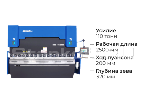

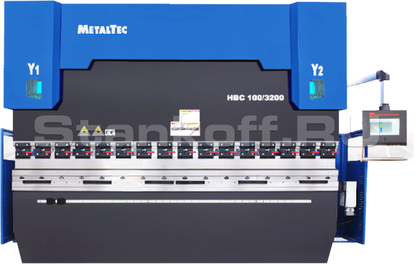

Гидравлический листогибочный пресс с ЧПУ HBC 110/2500 4 axis
Преимущества
  • Высокопрочные сварные соединения конструкции станины, обеспечивают превосходную стабильность всего станка при выполнении операций гиба.
  • При производстве, станина проходит термическую обработку для снятия напряжения металла, что позволяет добиться высокого качества и жесткости рамы пресса. Отлаженная, точная и синхронная работа гидравлических цилиндров, , позволяют выполнять точный гиб без потери времени на донастройку.
  • Перемещение задних упоров осуществляется с пульта оператора при помощи системы ЧПУ.
Стандартная комплектация
Система управления ESA630S (Италия)
Насос гидравлической системы Sunny (США)
Оптические линейки синхронизации HEIDENHAIN (Германия) PREMIUM
Клапаны гидравлической системы BOSCH-Rexroth (Германия)
Уплотнительные кольца PARKER (США)
Фитинги гидравлических трубок EMB (Германия)
Шариковинтовые пары и линейные направляющие HIWIN (Тайвань)
Главный двигатель Siemens (Siemens Beide Standard Motors Ltd. (SSML))
Электрические компоненты Schneider (Германия)
Быстрая смена инструмента тип PROMECAM (Европа / Япония)
Гидроцилиндры 2 шт.
Компенсация прогиба Электромеханическая (Автоматическая)
Пульт ножного привода (педаль) KACON (Ю.Корея)
Опционально*
Компенсация прогиба Гидравлическая (автоматическая)
Безопасность Лазерная защита рабочей зоны
Функции
Контроль повышения температуры в системе Да
Защита от избыточного давления Да
Защита главного двигателя от перегрузки Да
Экранная защита зоны гибки (боковая защита) Да
Реле безопасности Да
Особенности конструкции
ОПТИЧЕСКИЕ ЛИНЕЙКИ HEIDENHAIN (ГЕРМАНИЯ) PREMIUM
Прецизионные оптические линейки HEIDENHAIN (Германия). Точность позиционирования Y1/Y2 - ± 0,005 мм. (ОСИ Y1+Y2). Измерения положения верхней балки и синхронизация ее работы.
КОМПЕНСАЦИЯ ПРОГИБА (МОТОРИЗИРОВАННАЯ)
Система компенсации прогиба (Бомбирование) – механизм компенсирующий прогиб балки, а в следствии и нарушения угла гиба заготовки. Прогиб появляется в момент давления балки на лист, усилием развиваемым гидравлическими цилиндрами.
Необходимость применения систем компенсации прогиба важна, учитывая, что гибочные балки зафиксированы к станине по краям, и в процессе гиба, испытывают упругую деформацию в центральной части. В этом случае длинные детали сгибаются неравномерно. Посередине угол гиба получается меньше, чем по краям. На листогибочном гидравлическом прессе MetalTec, установлена электромеханическая система компенсации прогиба, позволяющая предотвратить или частично/полностью компенсировать прогиб балки, тем самым получить качественный гиб с постоянным углом по всей длине.
БЫСТРОСМЕННЫЙ ИНСТРУМЕНТ
Станок оснащен быстросменной системой фиксации инструмента тип - PROMECAM. Наиболее подходит при гибке небольших заготовок сложной формы, с одновременной установкой нескольких разных сегментов пуансонов.
ГИДРАВЛИЧЕСКАЯ СИСТЕМА BOSCH-REXROTH (ГЕРМАНИЯ)
Гидравлическая система от Bosch-Rexroth (Германия). Полная серво гидравлическая синхронизация.
СИНХРОНИЗАЦИЯ ЧПУ
СИНХРОНИЗАЦИЯ ЧПУ
Максимальная точность изгиба и повторяемость достигается благодаря постоянному контролю и корректировке параллельности балок с помощью системы ЧПУ и сервогидравлической системе синхронизации работы циллиндров (ЧПУ + сервогидравлическая система + оптические линейки и энкодеры).
ГЛАВНЫЙ ДВИГАТЕЛЬ SIEMENS (ГЕРМАНИЯ)
Серия SIEMENS BEIDE - это высокоэффективный двигатель, изготовленный SIEMENS ltd в соответствии со стандартом IEC & GB на дочернем предприятии Siemens Standard Motors Ltd. (SSML).
ГИДРАВЛИЧЕСКАЯ ПОМПА SUNNY (США)
Обеспечивает надёжную работу гидравлической системы, за счет высоких эксплуатационных показателей и признанной мировыми производителями надежности.
СИНХРОНИЗИРОВАННЫЕ ОСИ
Y1 - Гидроцилиндр 1 (левый);
Y2 - Гидроцилиндр 2 (правый);
X - Перемещение заднего упора к / от по отношению к оператору;
R - Перемещение заднего упора вверх / вниз по отношению к оператору;
V - Мотокомпенсация прогиба.
Система управления ESA S630 (Италия)
Esautomotion - итальянская компания, один из лидеров на международном рынке в разработке, производстве и продаже интегрированных систем ЧПУ нового поколения для различного типа оборудования. Более чем пятидесятилетний опыт, постоянные инновации и стремление к совершенству делают системы с ЧПУ, произведенные под маркой Esautomotion, самым надежным решением для автоматизации процессов и производств любого размера и уровня.
Уникальная цифровая архитектура.
Благодаря уникальной цифровой архитектуре системы управления с ЧПУ - Esautomotion предлагают непревзойденные характеристики с точки зрения точности и контроля при любых конфигурациях с различным оборудованием и различных сфер примеенения. С помощью высококлассного процессорного моделирования, можно управлять практически неограниченным количеством осей, что позволяет устанавливать системы на самое передовое и технлогичное оборудование.
Полноценная система управления.
В отличие от более дешевых аналогов, системы управления с ЧПУ - Esautomotion поставляются «под ключ» в полном объеме: программное обеспечение, специально разработанное Esautomotion в соответствии с конкретными потребностями каждого клиента, всегда имеет полную версию (не предлагается пробные версии, или версии урезанные до базовых функций) и готово к запуску, что дает значительную выгоду как в экономическом, так и во временном плане.
Эксклюзивность Esautomotion.
Системы управления с ЧПУ – Esautomotion, могут управлять машинами и системами во всех областях промышленности, облегчая как обучение программированию различных функций, так и облегчая внедрение систем во все участки производства.
Отличительные особенности
  • Одна из мощнейших систем в своем классе. Основной блок терминала оснащен c.p.u. Amd etx-lx800 500mhz, оперативной памятью 128mb;
  • 10" экран управления - тач скрин, с разрешением 1024 x 600 п.;
  • Жесткий диск - 128 mb. Встроеный 2d графический редактор для редактирования и ввода параметров обработки;
  • Ручная 2D симуляция последовательности гиба, с предварительным просмотром результатов каждого шага по отдельности и в целом результатов гиба;
  • Интуитивно понятный интерфейс управления, эргономичный терминал;
  • Высокопроизводительный графический процессор, для симуляции и обработки данных ввода, с выводом изображения высокого качества;
  • Управление всемй системой – без необходиомсти установки дополнительных модулей;
  • Возможность управления 4 осями + ось компенсации прогиба.
Примеры получаемых профилей
Меры безопасности при работе
Рассчет усилия на длину гиба заготовки - 1 метр
Усилие, тонн 110
Длина гиба, мм 2500
Расстояние между колоннами, мм 2050
Глубина зева, мм 320
Ход пуансона, мм 200
Ход заднего упора, мм 600
Макс. раскрытие, мм 465
Точность позиционирования заднего упора, мм ±0,1
Скорость опускания, мм/с 180
Скорость гибки, мм/с 12
Скорость возврата, мм/с 160
Мощность двигателя, кВт 7,5
Мотокомпенсация прогиба Да
Габаритные размеры, мм 2800х1700х2500
Вес, кг 6000
