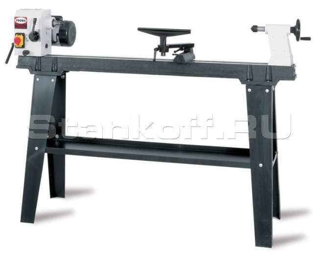

Станок токарный по дереву DSL-1100V
Токарное устройство DSL-1100V - это станок, который часто используется в столярных мастерских, в условиях серийного и индивидуального производства, а также в строительстве.
Применяя режущий инструмент, можно осуществлять вырезание различных конфигураций на поверхности детали. В основном на этом станке обрабатываются круглые заготовки.
Станок оснащен однофазным двигателем. Механический вариатор позволяет добиться нужных оборотов и плавно изменять их. Это гарантирует высокое качество выполняемой работы.
Дополнительно к станку можно приобрести копировальное устройство SKZ-93, которое позволяет создавать целые партии идентичных деталей. Благодаря этому станок используется в серийном производстве.
Особенности
- Максимальный диаметр детали не должен превышать 370 мм
- Нужное напряжение питания — 230 В
- Мощность аппарата — 0,55 кВт
- Масса устройства составляет 92 кг
Основные узлы и детали оборудования
2 Станина.
3 Рычаг фиксации шпиндельной бабки.
4 Выключатель.
5 Рычаг изменения скорости шпинделя.
6 Шпиндель.
7 Двигатель.
8 Опора инструментов.
9 Пиноль задней бабки.
10 Маховик перемещения пиноли задней бабки.
Комплектация
| Планшайба | 1шт |
| Ручка зажима вертикального смещения опоры | 1шт |
| Центр вращающийся | 1шт |
| Центр невращающийся | 1шт. |
| Шомпол для выбивания центров | 1шт. |
| Ножки стола | 4шт. |
| Кронштейны крепления ножек | 2шт. |
| Защитный экран | 1шт. |
| Поддон | 1шт. |
| Пружинная шайба | 8шт. |
| Болт с круглой головкой М8?35 | 8шт. |
| Болт с фасонной головкой М8?10 | 20шт. |
| Гайка М8 | 28шт |
| Шайба диаметр 8 | 20шт. |
| Инструмент: | |
| 1.Ключ торцевой шестигранный 3,4,6мм. | 3шт. |
| 2.Ключ специальный плоский 32мм | 2шт. |
| Инструкция по эксплуатации |
| Напряжение | 230В
| Потребляемая мощность | 550 Вт |
| Длина обточки | 1100 мм |
| Диаметр обточки над станиной | 370 мм |
| Диапазон оборотов | 500-2000 об/мин |
| Число скоростей | 10 |
| Масса | 92 кг |
| Размеры (ДхШхВ) | 1560х470х1150 мм |
