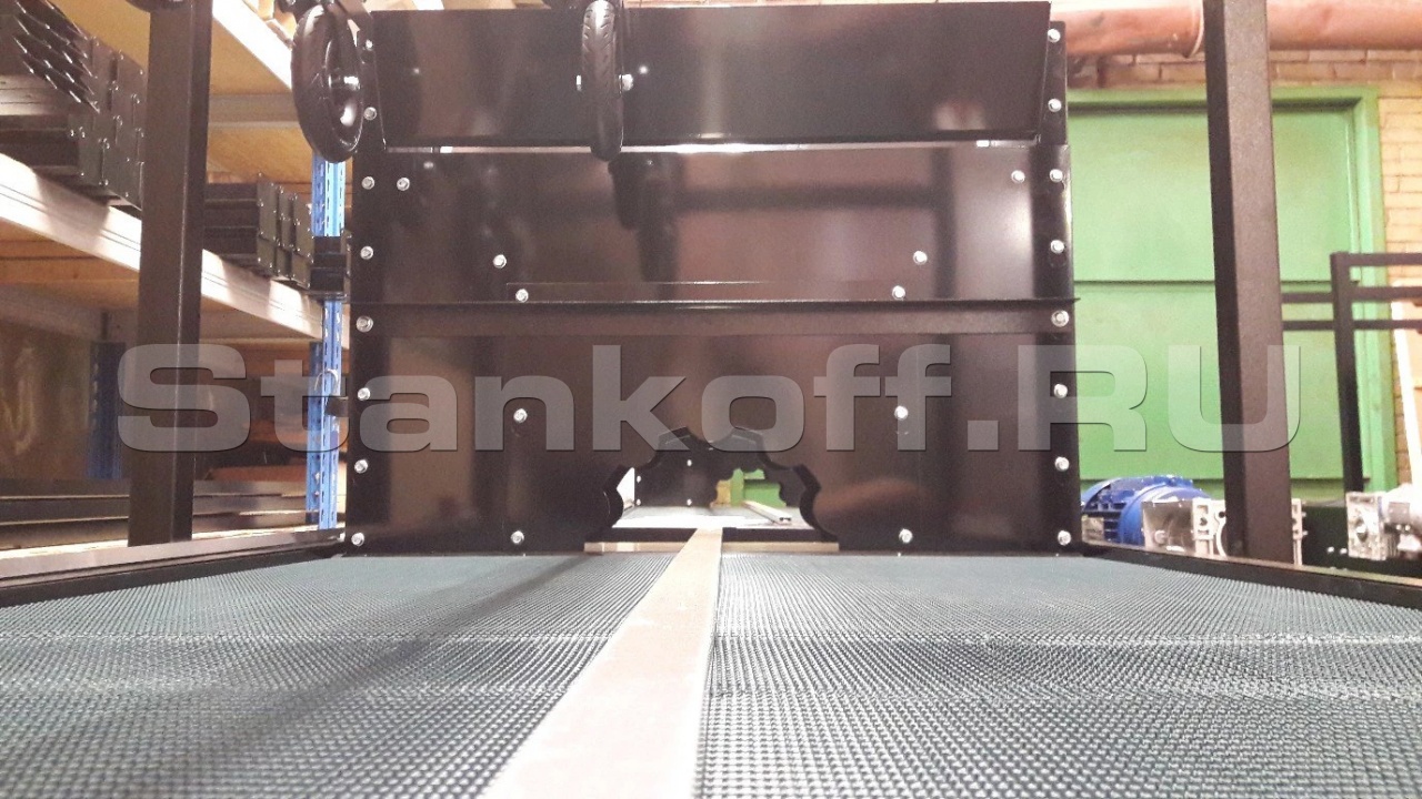

Станок для нанесения армирующего слоя СРП-3462 МАКС

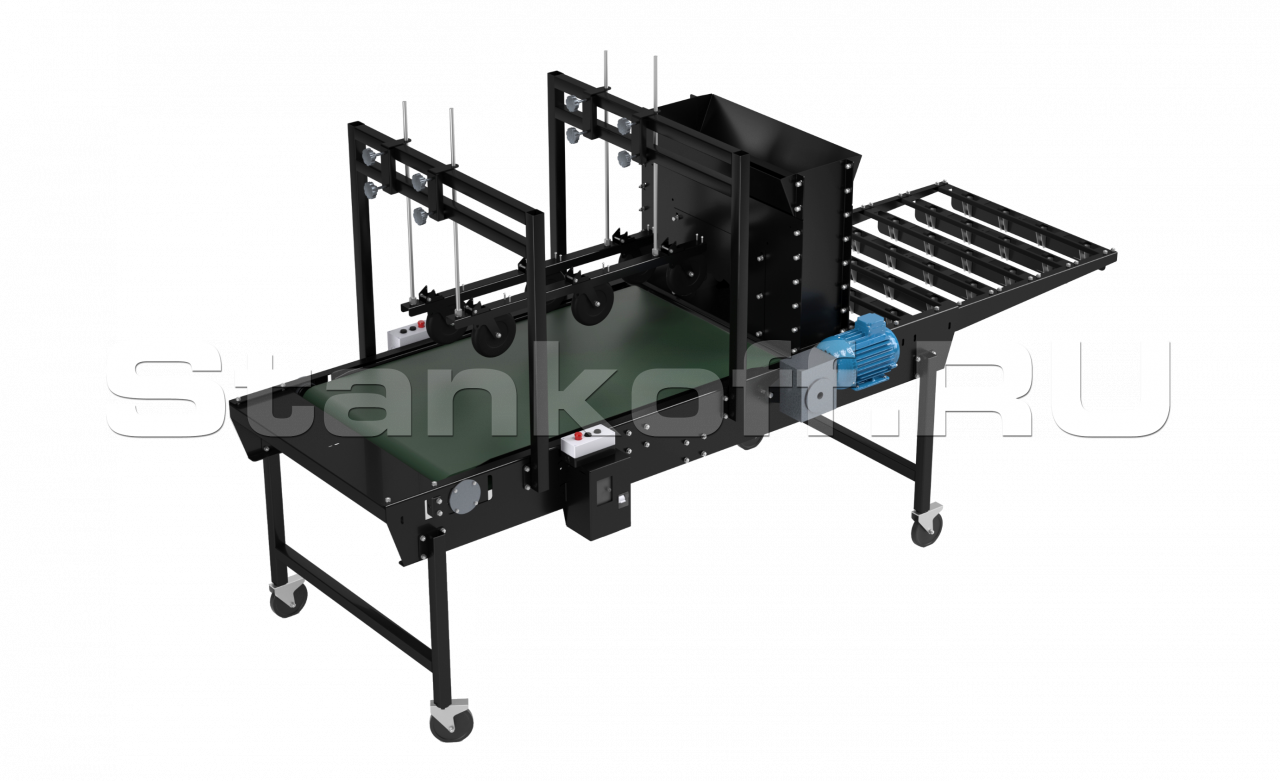

Протяжной станок СРП-3462 "Рельеф" МАКС разработан специально для нанесения армирующего слоя на погонажные изделия из пенопласта (пенополистирола).
Для армирования возможно использование любых шпаклевок, имеющих хорошую адгезию к пенопласту. За счет своей конструкции станок обеспечивает равномерный слой шпаклевки по всей длине изделия.
Отличительные особенности модели:

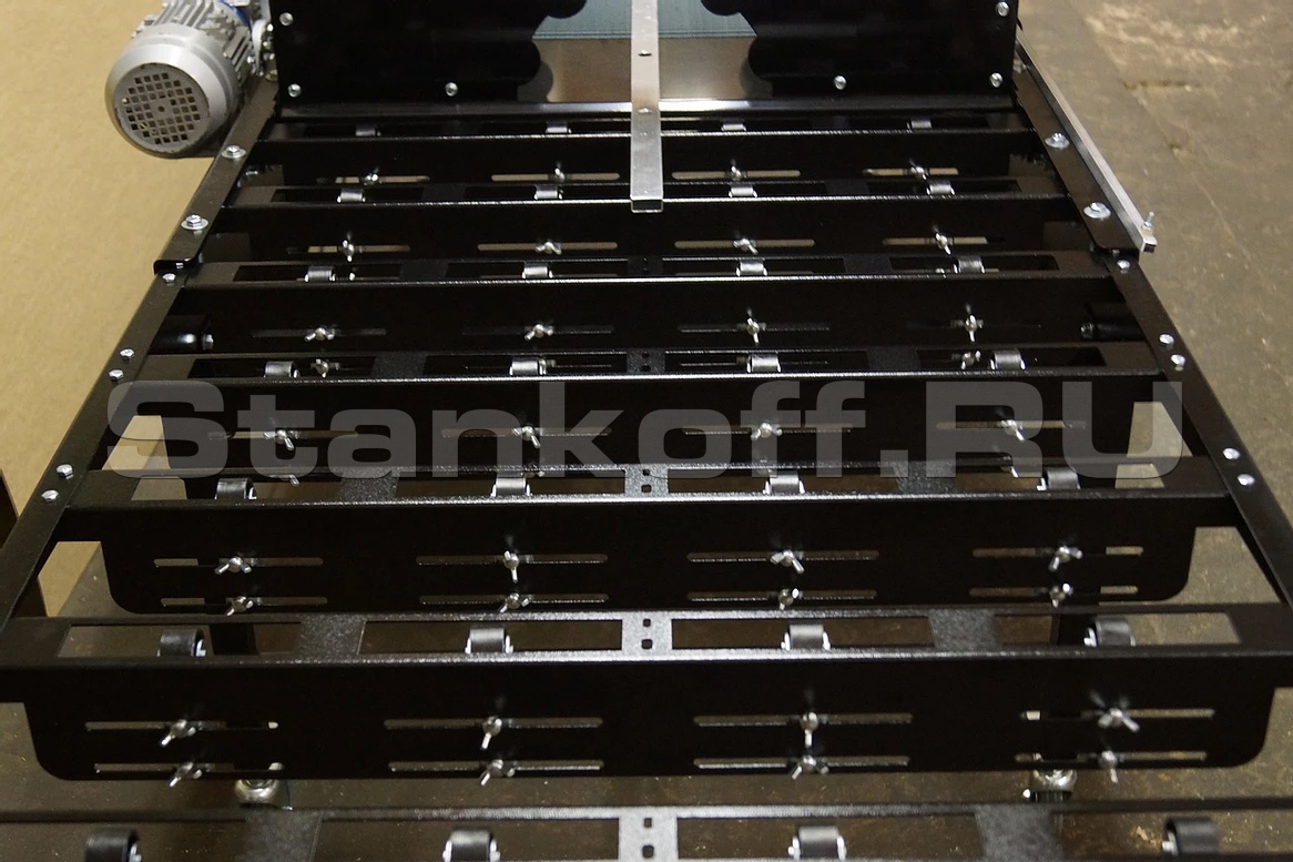

  • Приемный стол с роликами;

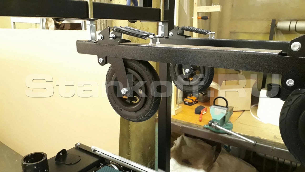

  • Пневматические (надувные) прижимные колеса;

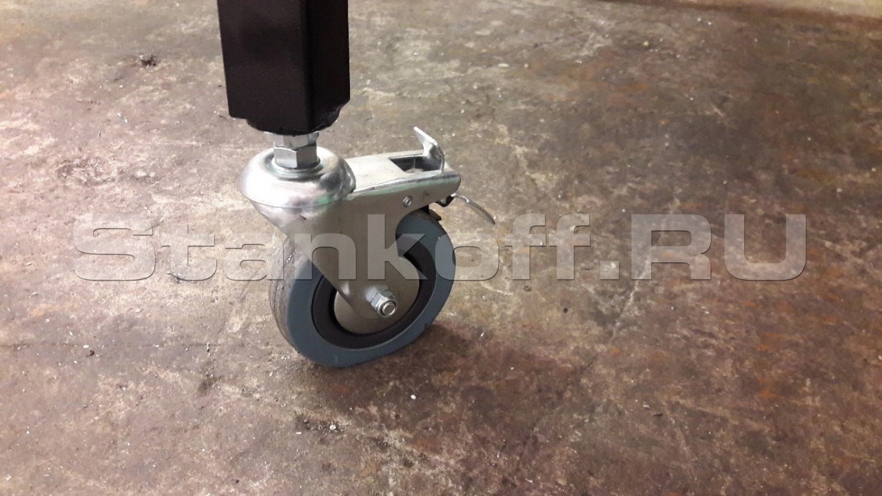

  • Транспортировочные колеса на ножках, для перемещения станка по цеху.
Технические характеристики cтанка для нанесения армирующего слоя СРП-3462 "Рельеф" МАКС
Рекомендуемые покрытия эластичные штукатурные покрытия
Скорость подачи заготовки, м/мин от 0 до 6 (регулируемая)
Максимальное сечение заготовки, ШxВ, мм 1050*650
Длина заготовки не ограничена
Объем бункера для смеси, л 150
Размер транспортерной ленты, мм 2640*750*2
Габариты станка, мм 3000*1500*2000
Питание сеть, В/Гц 220/50
Потребляемая мощность, Вт 400
Режим работы непрерывный
