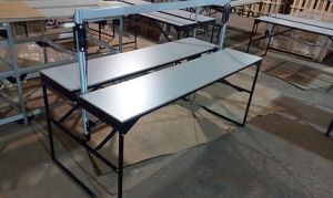

Спектр применения станка с ручным управлением СРП-С подойдет для производства элементов утепления и отделки при строительстве и реставрации зданий (кровельные работы, фасады зданий и т.п.).
Режимы работы
  1. Режим «Гильотина». Раскрой листового пенополистирола по требуемым размерам. Рез осуществляется перемещением струны вертикально вниз (или вверх) с включенным нагревом. В комплекте есть настраиваемые упоры.
  2. Режим «Роспуск на листы». Струна фиксируется на нужной высоте над уровнем стола и лист (блок) пенополистирола вручную перемещается по поверхности стола перпендикулярно натянутой нагретой режущей струне.
  3. Режим «Роспуск на листы переменной толщины». Струна фиксируется под наклоном к поверхности стола и лист (блок) пенополистирола вручную перемещается по поверхности стола перпендикулярно натянутой нагретой режущей струне. Получается "клин" для устройства уклонов при утеплении кровли.
