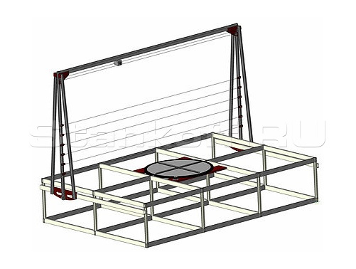

Усиленные уголки рамы
СРП-3220 состоит из алюминиевых рамы, направляющих и портала. Все узлы рамы дополнены усиливающими уголками для большей жесткости конструкции.
Поворотный стол с зубчатой передачей
Поворотный стол для резки тел вращения и объемных 3D-моделей с зубчатой передачей обеспечивает точность поворота заготовки.

Каретка ход Х
Рама алюминий, усиленная
Рабочее поле, мм 2200х1250х1100
Длина режущих струн, мм 2200
Количество режущих струн 6
Потребляемая мощность, Вт 2000
