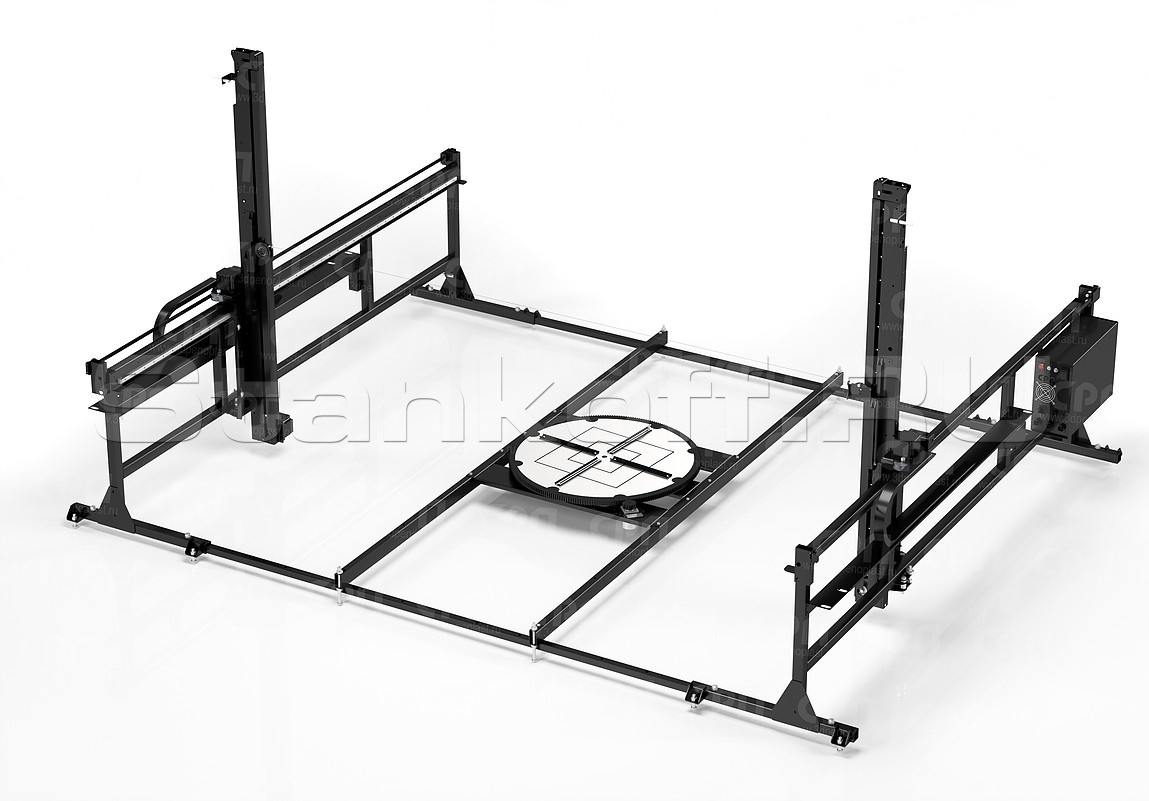

СРП-212 – вторая модель новой линейки струнных станков серии СРП. Станок подходит как для новичков, только решивших заняться фигурной резкой пенопласта, так и для профессионалов своего дела. Станок для фигурной резки пенопласта, с независимым перемещением струны, позволяет обрабатывать как вспененный пенополистирол (пенопласт) плотностью 15-50 кг/м3, так и экструдированный пенопласт любой плотности.
Предназначен для резки
- колонны (прямые, конусные)
- погонажные (карнизы, наличники, плинтуса)
- утепление труб (скорлупа)
- фасадные элементы, колонны, балясины
- объемные буквы
- объемные фигуры
- несъемная опалубка, теплоблоки, термопанели
- литье по газифицируемым моделям
- элементы упаковки и многое другое.
Управление станком фигурной резки пенопласта СРП-212 осуществляется компьютером. Программа управления станком фигурной резки распознает форматы файлов: PLT, DXF, STL. ПО постоянно обновляется и дорабатывается. Примерно, раз в квартал, выходят обновления для программы управления станком фигурной резки пенопласта.
Для начала работы вам потребуется только собрать станок фигурной резки пенопласта по инструкции (для данной модели это пара часов)) и подключить станок к USB-порту вашего компьютера. Станки работают напрямую через USB-порт, что позволяет использовать современные ПК и ноутбуки (без переходников LPT-USB) и обеспечивает стабильную работу под всеми версиями WINDOWS от ХР до 10, 32/64 бит.
Резка пенопласта на станке для фигурной резки осуществляется нихромовой струной. Диаметр струны 0,3мм. Регулировка накала нихромовой струны осуществляется в программе управления станком и может быть от 0 до 100%, задается с шагом 1%. Скорость фигурной резки пенопласта так же задается в управляющей программе, измеряется в мм/сек, задается с шагом в 0,1мм.
| Рама | стальная |
| Рабочее поле X, Y, мм | 2200х1400 |
| Длина режущих струн, мм | 1000 - 3000 |
| Количество режущих струн | 1 (опционально до 6) |
| Поворотный стол | в комплекте |
| Направляющие | HIWIN, линейные |
| Потребляемая мощность, Вт | не более 1000 |
| Формат файлов | PLT, DXF, STL |
| Управляющее ПО | в комлпекте |
