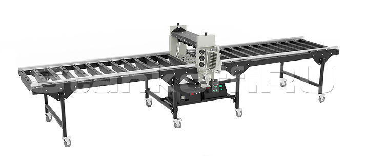

Станок для резки пенопласта (пенополистирола) на листы СРП-3420
Станок для резки пенопласта (пенополистирола) на листы СРП-3420 "Лист" — разработан для резки плит из блочного и экструдированного пенополистирола на тонкие листы от 6мм для производства сэндвич-панелей. Станок проходного типа - это значит, что плиты можно подавать непрерывно (подача осуществляется с одной стороны станка, а готовые листы выходят с другой стороны), что значительно увеличивает производительность.
Станок имеет микропроцессорное управление с кварцевой стабилизацией скорости подачи. Постоянство скорости очень важно для получения качественного реза. Погрешность по толщине на пробных резах составила 0,05мм.

Технические характеристики Станка для резки пенопласта (пенополистирола) на листы СРП-3420 "Лист"
Количество режущих струн, шт 12
Потребляемая мощность, кВт 1,7
