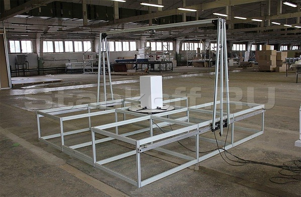

На станок СРП можно установить до 6 режущих струн одновременно. Рабочее поле станка для резки пенопласта СРП-3222 позволяет установить 4 блока пенополистирола одновременно.

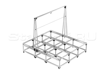

Усиленные уголки рамы
СРП-3220 состоит из алюминиевых рамы, направляющих и портала. Все узлы рамы дополнены усиливающими уголками для большей жесткости конструкции.

Рабочее поле, мм 2200х1250х2200
Длина режущих струн, мм 2200
