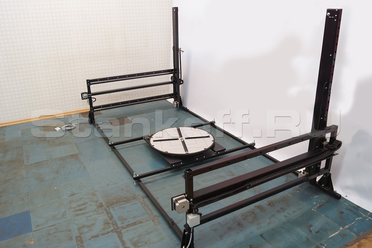

Станок для фигурной резки пенопласта, с независимым перемещением струны, позволяет обрабатывать как вспененный пенополистирол (пенопласт) плотностью 15-50 кг/м3, так и экструдированный пенопласт любой плотности.
Отличительные особенности станка

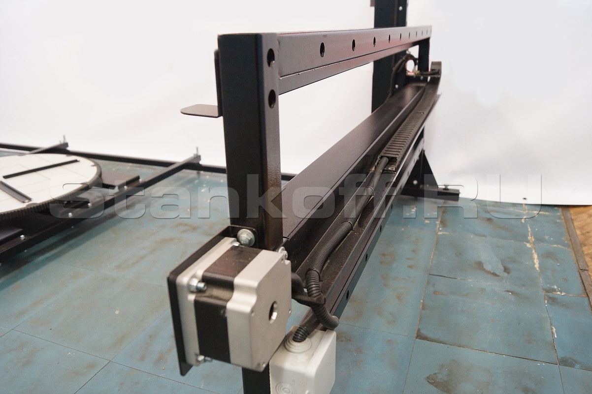

- Жесткая стальная рама порталов
- Промышленные рельсовые (линейные) направляющие HIWIN
- Ременной привод
- Изменяемая длина струны от 1000 до 3000мм в зависимости от поставленной задачи
- Контроль обрыва струны (автоматическая остановка с продолжением после замены)
- Независимое перемещение концов струны (асинхронное движение координат Х+Х, Y+Y).
- Высокая скорость холостого хода – до 120мм/с
- Мобильность при перевозке с объекта на объект, а так же возможность установки практически в любом помещении.
Станок подходит как для 2D, так и 3D резки пенопласта. Отличительная особенность СРП-112 с независимым перемещением струны - возможность вырезать конусные элементы.

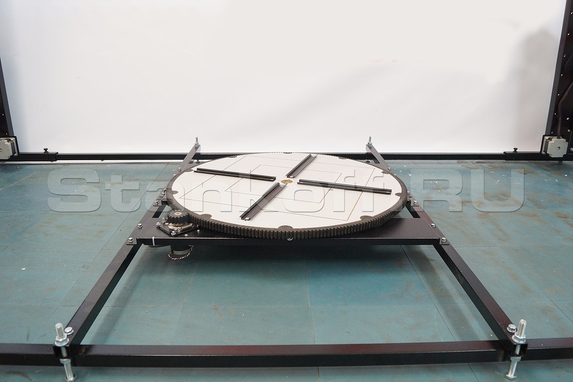

| Поворотный стол | в комплекте | |
