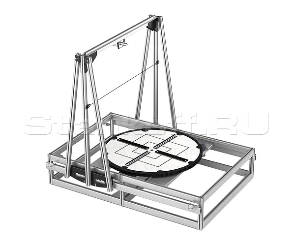

СРП-3223 состоит из алюминиевых рамы, направляющих и портала. Все узлы рамы дополнены усиливающими уголками для большей жесткости конструкции.
Поворотный стол с зубчатой передачей
Поворотный стол для резки тел вращения и объемных 3D-моделей с зубчатой передачей обеспечивает точность поворота заготовки.
