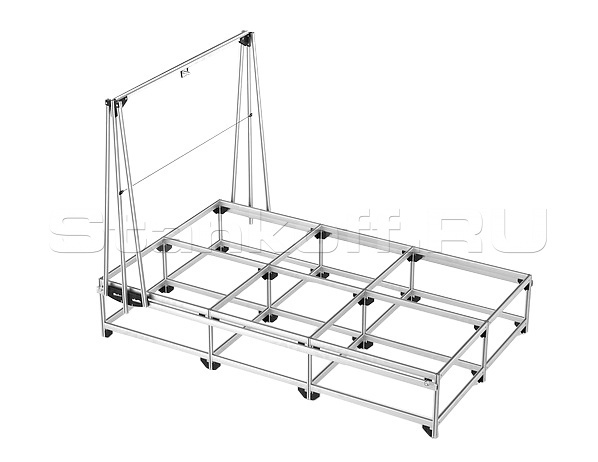

Резка пенопласта на станке для фигурной резки осуществляется нихромовой струной. Диаметр струны может быть от 0,3мм (при установке 6 струн) до 0,5мм (максимум 2 струны). Регулировка накала нихромовой струны осуществляется в программе управления станком и может быть от 0 до 100%, задается с шагом 1%. Скорость фигурной резки пенопласта так же задается в управляющей программе, измеряется в мм/сек, задается с шагом в 0,1мм.
Управление станком фигурной резки пенопласта СРП-3221 осуществляется компьютером. Программа управления станком распознает форматы файлов: PLT, DXF, STL. ПО постоянно обновляется и дорабатывается, с учетом пожеланий наших клиентов. Примерно, раз в квартал, выходят обновления для программы управления станком фигурной резки пенопласта.
Для начала работы вам потребуется только собрать станок фигурной резки пенопласта по инструкции (обычно на это уходит 2-3 дня) и подключить станок к USB-порту вашего компьютера. Станки работают напрямую через USB-порт, что позволяет использовать современные ПК и ноутбуки (без переходников LPT-USB) и обеспечивает стабильную работу под всеми версиями WINDOWS от ХР до 10, 32/64 бит.
Поворотный стол для резки тел вращения и объемных 3D-моделей с зубчатой передачей обеспечивает точность поворота заготовки.
Станок резки пенопласта СРП-3221 собирается из алюминиевых рамы, направляющих и портала. Все узлы рамы станка дополнены усиливающими уголками для большей жесткости конструкции. В конструкции использованы решения, обеспечивающие плавное и точное перемещение режущей струны станка фигурной резки пенопласта. Для нагрева струны используется понижающий трансформатор с гальванической развязкой, что обеспечивает высокое качество реза вне зависимости от плотности материала, а так же безопасность оператора от удара электрическим током.
