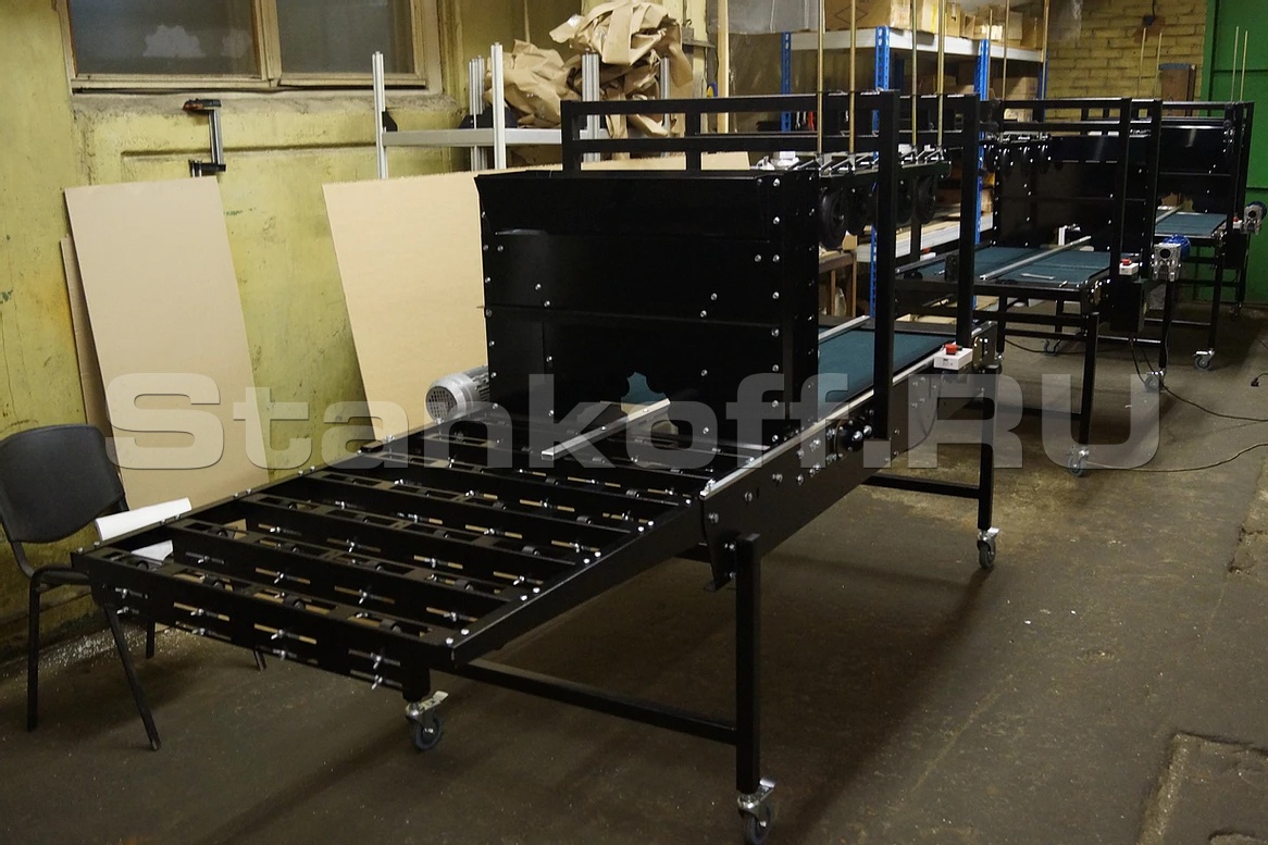

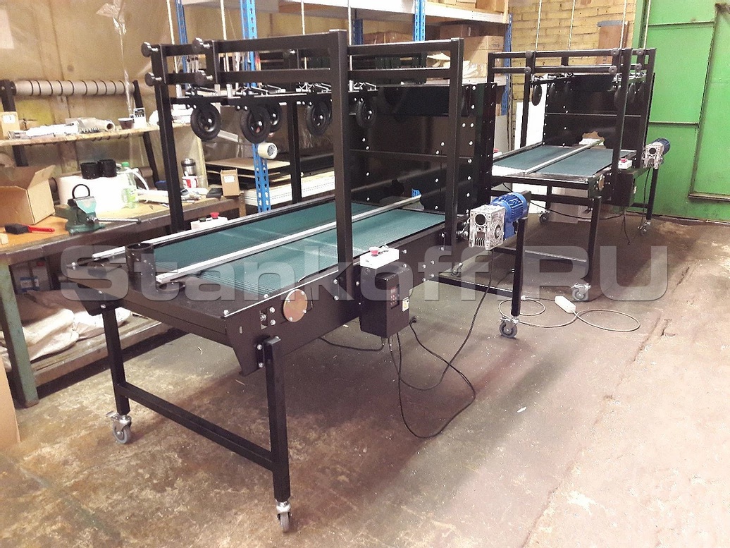

Протяжной станок СРП-3462 "Рельеф" разработан специально для нанесения армирующего слоя на погонажные изделия из пенопласта (пенополистирола).
Для армирования возможно использование любых шпаклевок, имеющих хорошую адгезию к пенопласту. За счет своей конструкции станок обеспечивает равномерный слой шпаклевки по всей длине изделия.
Отличительные особенности модели:

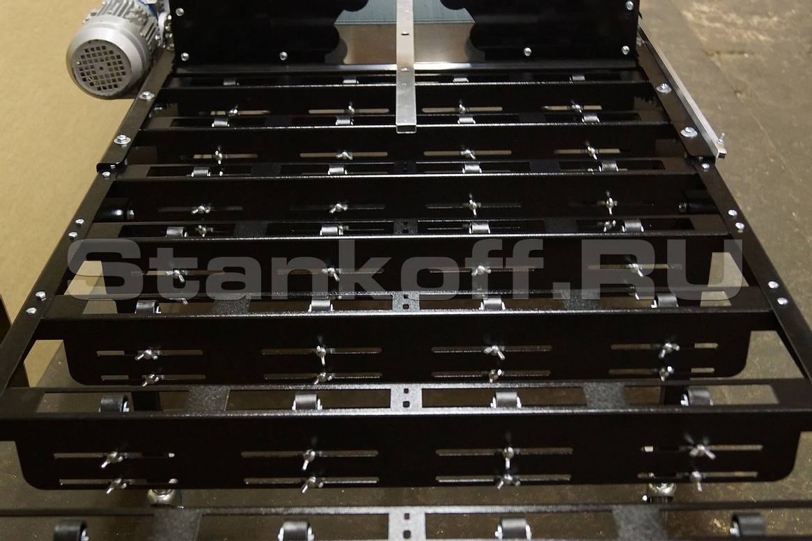

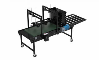

  • Приемный стол с роликами;

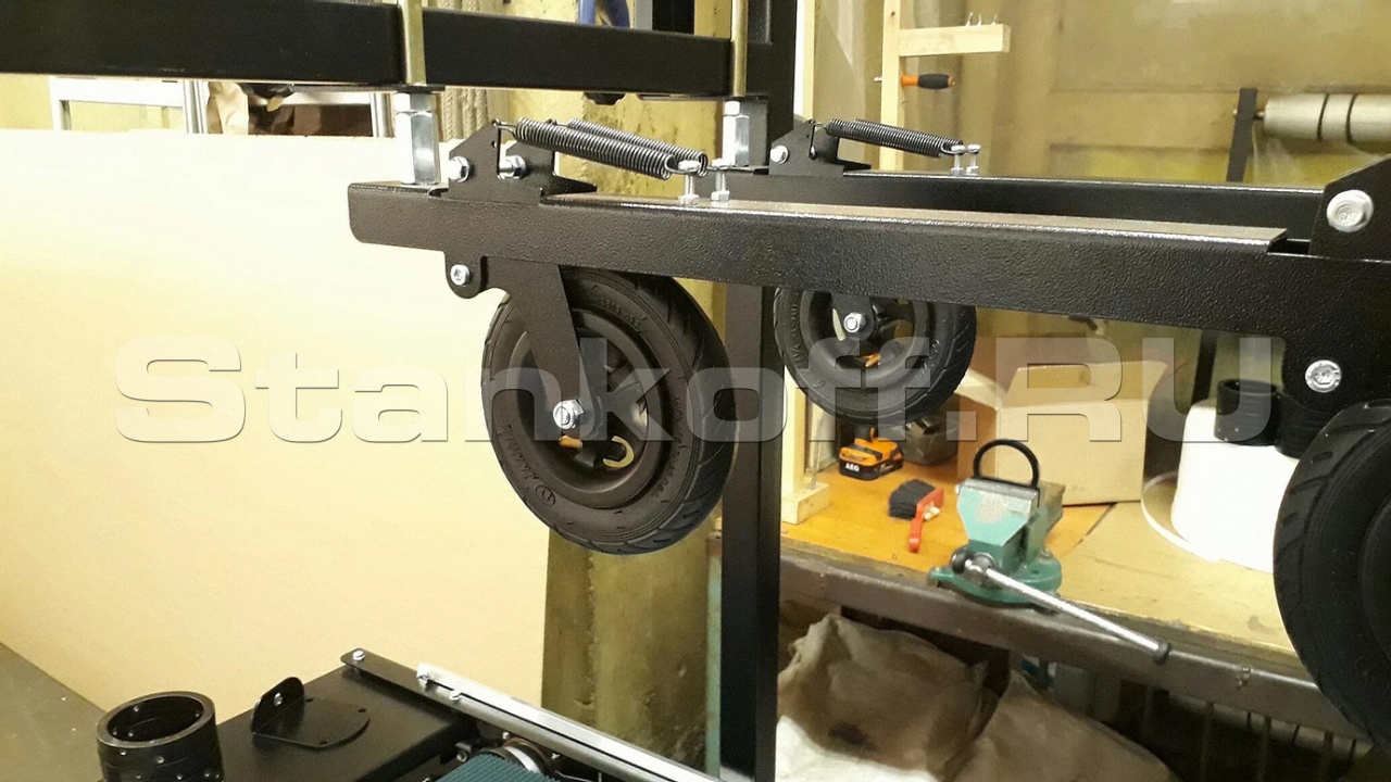

  • Пневматические (надувные) прижимные колеса;

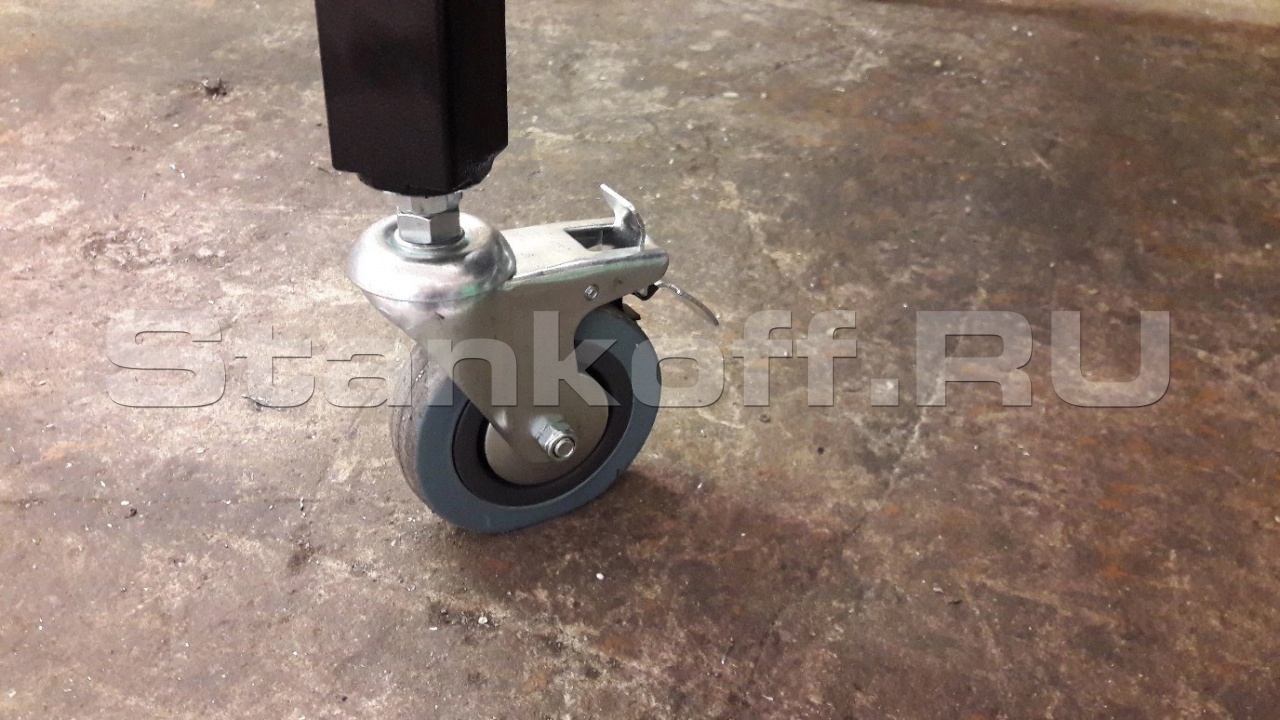

  • Транспортировочные колеса на ножках, для перемещения станка по цеху.

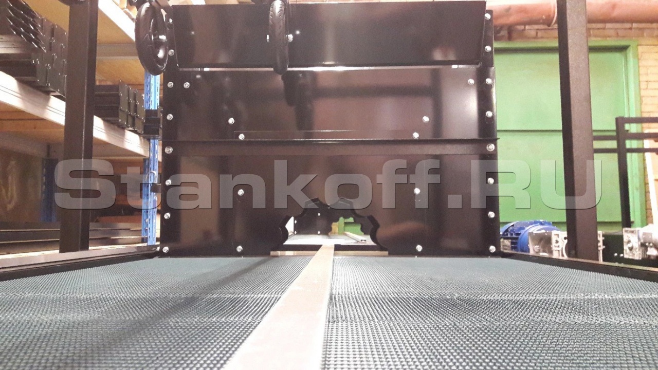

Объем бункера для смеси, л 56
Размер транспортерной ленты, мм 2640x750x2
