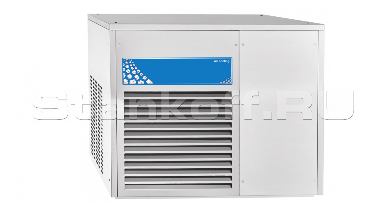

Льдогенератор чешуйчатого льда ЛГ-400Ч-02 с воздушным охлаждением
Льдогенератор чешуйчатого льда ЛГ-400Ч-02 с воздушным охлаждением — предназначен для производства льда чешуйчатого типа, применяемого при производстве полуфабрикатов и колбасных изделий, для хранения овощей, фруктов, мяса, рыбы, для охлаждения напитков и приготовления холодной воды на предприятиях общественного питания, торговли, мясоперерабатывающей и рыбоперерабатывающей промышленности
Эксплуатируется со стационарными бункерами Б-300 и Б-400 или с бункером-накопителем БН-2-100.
