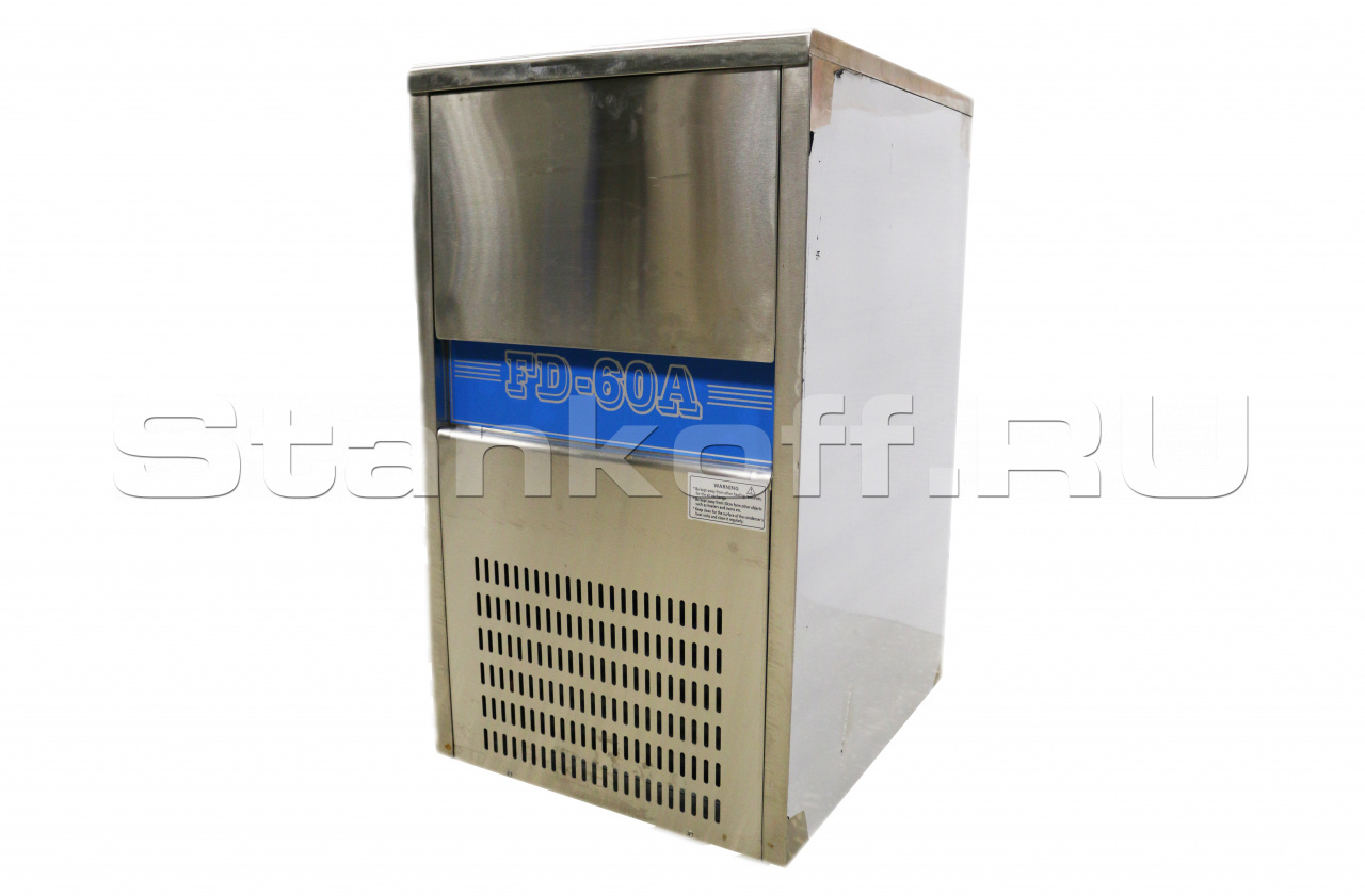

Льдогенератор кубиковый FD-60A
Льдогенератор кубиковый FD-60A — предназначен для производства кубикового льда размерами 23х23х23 мм, используемого для охлаждения коктейлей, алкогольных и безалкогольных напитков на предприятиях торговли и общественного питания.
