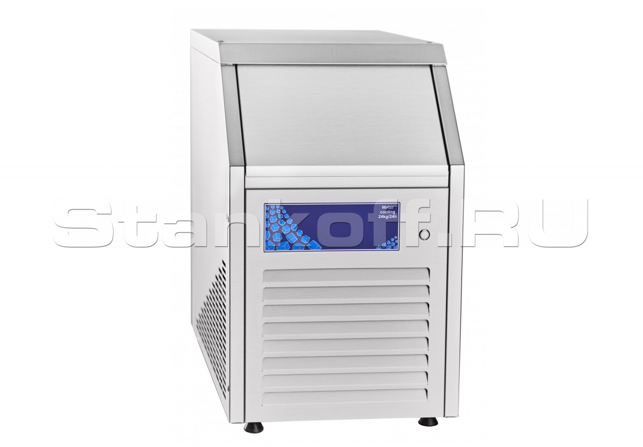

Льдогенератор кубиков льда ЛГ-24/06К-01 с водяным охлаждением
Льдогенератор кубиков льда ЛГ-24/06К-01 с водяным охлаждением — предназначен для приготовления кубиков льда в кафе, барах, ресторанах, отелях для быстрого охлаждения напитков. выполнен полностью из высококачественной аустенитной нержавеющей стали марки AISI 304 (за исключением задней стенки). Доступ в бункер со льдом обеспечивает легко отодвигающаяся вовнутрь дверца. Контейнер для льда из пищевого термоформованного пластика, стенки изолированные пенополиуретаном с высокой плотностью. Система водяного охлаждения.
