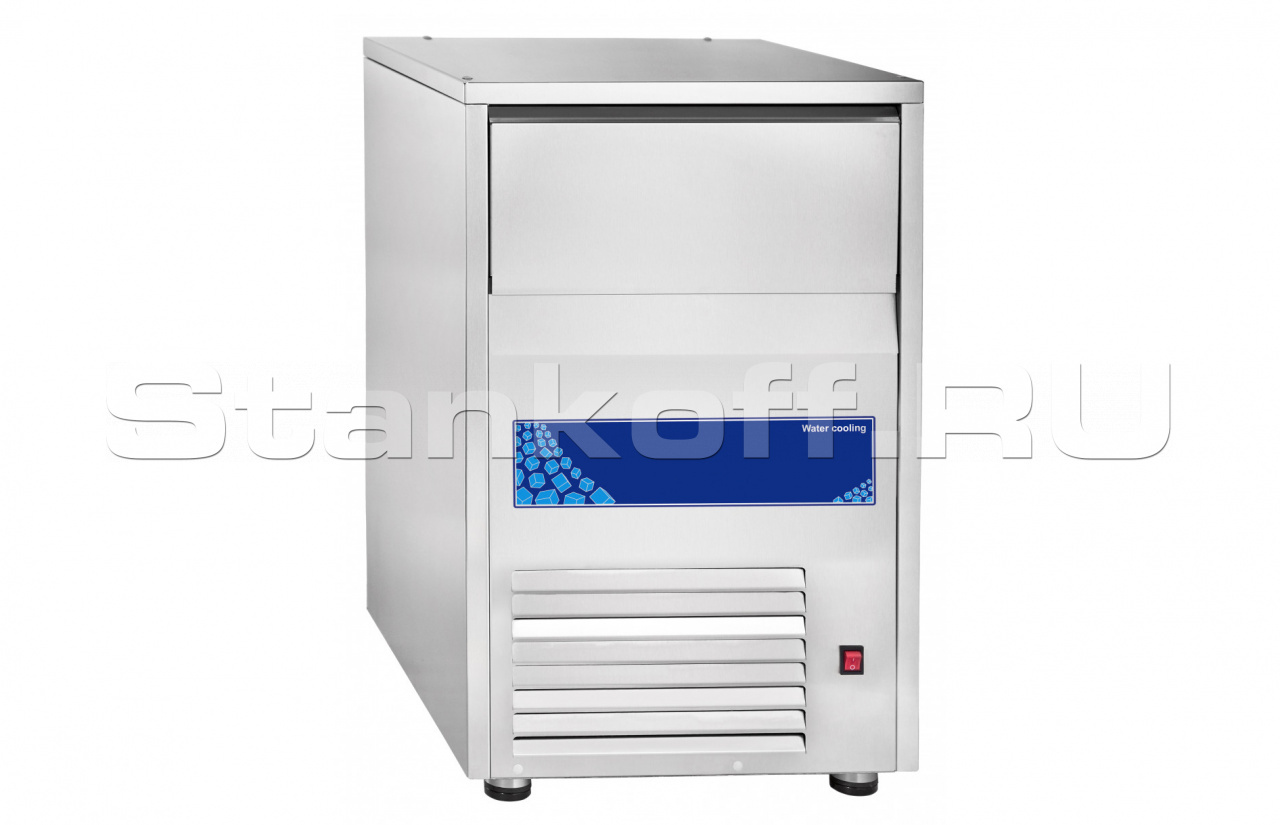

Льдогенератор гранулированный ЛГ-60/20Г-01 с водяным охлаждением
Льдогенератор гранулированный ЛГ-60/20Г-01 с водяным охлаждением — предназначен для производства гранулированного льда, применяемого как для длительного охлаждения свежей рыбы, мяса, фруктов и овощей на предприятиях общественного питания, торговли, мясоперерабатывающей и рыбоперерабатывающей промышленности, так и для подачи шампанского, оформления витрин, салат-баров, шведских столов в отелях, барах и ресторанах.
Льдогенератор имеет вертикально ориентированный, неподвижный, герметичный испаритель для намерзания льда. Намерзший внутри испарителя лед срезается шнеком, который имеет привод от мотор-редуктора. Лед, проходя через втулку-ледокол, образует форму гранул и попадает в бункер.
