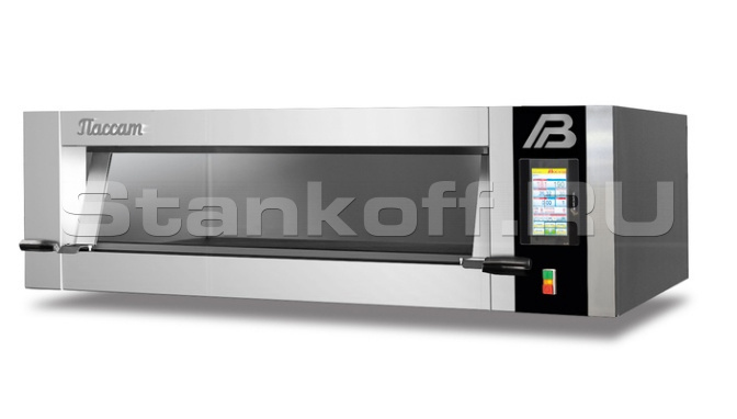

Профессиональная хлебопекарная подовая печь «Пассат» 096
Профессиональная хлебопекарная подовая печь «Пассат» 096 предназначена для выпечки широкого ассортимента хлеба, хлебобулочных, мучных кондитерских изделий. Печь устанавливается в один и два яруса на подставку высотой 785 мм и в три яруса на подставку высотой 285 мм.

Технические характеристики профессиональной хлебопекарной подовой печи «Пассат» 096
Хлебные формы Л7, шт 30
Противни 400х600, мм 4
Противни 600х800, мм 2 шт.
Площадь выпечки, м² 0,96
Вид энергоносителя Электричество
Номинальная потребляемая мощность, кВт 8,2 (10 - парогенератором)
Номинальное напряжение 3NPE-380 В
Диапазон установки температуры в пекарной камере, °С 50-280
Тип управления микроконтроллерная система управления
Внутренние размеры пекарной камеры, мм 1240х860х240
Производительность, подовый хлеб, 0,5 кг 16 шт. за 1 выпечку
Производительность, батон 0,3 кг 20 шт. за 1 выпечку
Хлеб пшеничный, ржано-пшеничный в формах Л7, Л10, шт 30 шт. (при использование металлических подиков)
Габаритные размеры, мм 1670х1300х500
