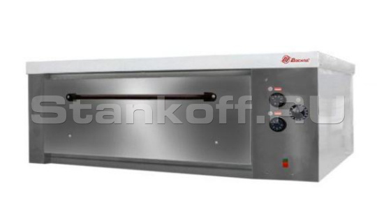

Хлебопекарная ярусная печь ХПЭ-750/1
Хлебопекарная ярусная печь ХПЭ-750/1 (нержавеющие облицовка и дверки) предназначена для выпечки широкого ассортимента: хлеба пшеничного, ржано-пшеничного формового и подового, хлебобулочной продукции, мучных, кондитерских изделий, просфор, куличей, для приготовления (термообработки) мясных, рыбных, овощных и других блюд. В пекарных камерах печей ХПЭ создается равномерное тепловое поле, обеспечивающее равномерную выпечку или однородную термообработку продуктов в неподвижной воздушной среде.
