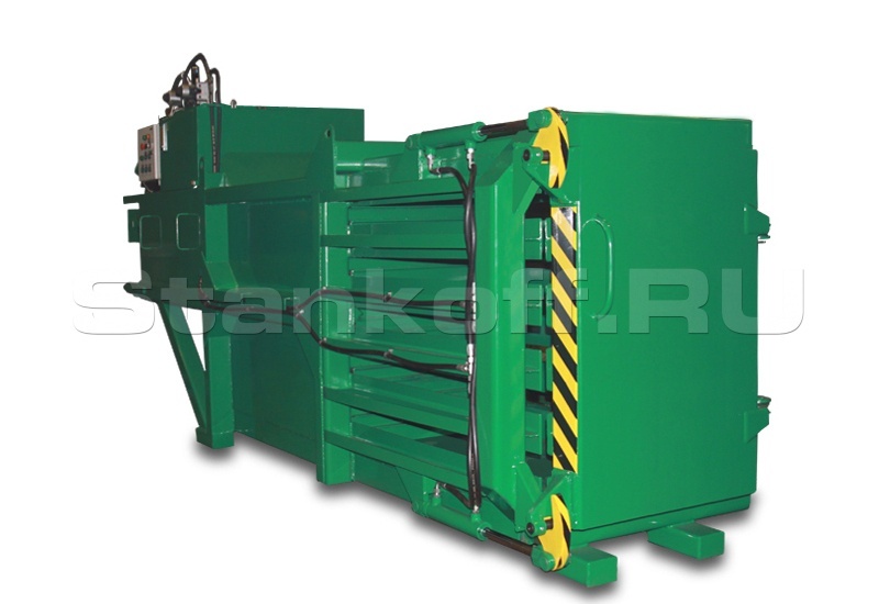

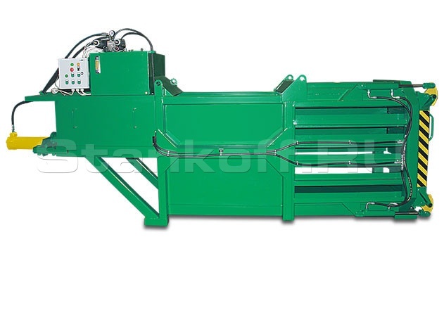

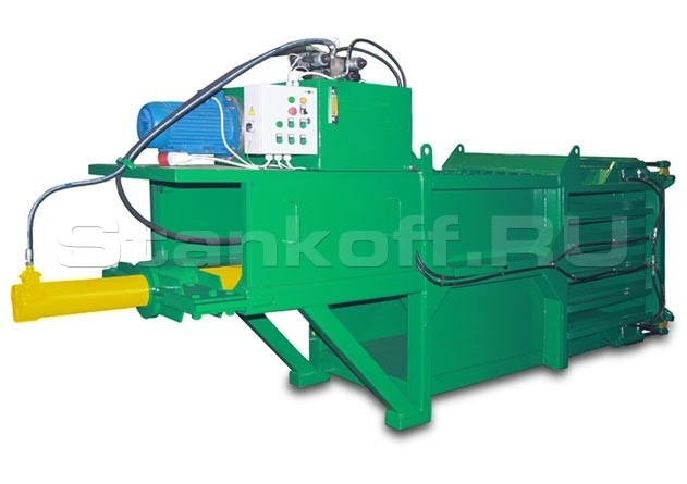

Горизонтальные пакетировочные прессы серии ПГГ – предназначены для прессования различных видов твердых бытовых отходов таких как: макулатура, бумага, картон, пэт-бутылки, полиэтилен, алюминиевые банки, ветошь, а также прочего бытового мусора.
Прессы изготавливаются на импортном оборудовании с использованием импортных комплектующих, что обуславливает их высокое качество. Система управления (Швейцария), гидравлическое оборудование (Италия) и (Болгария).
Пакетировочные прессы ПГГ могут быть оснащены как ручным, так и кнопочным электронным управлением.
Могут использоваться в поточной линии, то есть можно осуществлять подачу прессуемого материала при помощи ленточного конвеера, что в свою очередь, значительно увеличивает производительность.
Применение
- мусороперерабатывающие заводы;
- мусоросортировочные предприятия;
- мусорные полигоны, свалки;
- пункты сбора и сортировки вторсырья;
- гипермаркеты, супермаркеты.
Прессуемые материалы
- Макулатура, бумага, картон;
- Пэт-бутылки, полиэтилен;
- Ветошь, алюминевые банки;
- Бытовой мусор.
Стандартная комплектация
- Аксиально-поршневой гидравлический насос;
- Шкаф управления с защитой оператора и оборудования;
- Электронное или ручное управление;
- Система подогрева масла;
- Гидравлическое масло ВМГЗ.
Дополнительные опции
Транспортер для подачи сырья.
Транспортер для подачи сырья позволяет в удобном и комфортном для рабочего режиме обработать поступающие отходы.Шредер для бумаги.
Измельчает бумагу без пыли и шума. Высокая производительность, надежность и устойчивость к повреждениям.Перфоратор для ПЭТ-бутылок, пластика.
Из проделанных перфоратором отверстий выходит воздух, что гарантирует улучшенное прессование, и как результат более плотную кипу.Большая плотность кипы — больше экономии пространства при транспортировке.
| Техническая характеристика пакетировочного пресса ПГГ-750 | ||
| Усилие прессования, кН, не более | 500 | |
| Время одного цикла , с, не более | 35 | |
| Производительность, тн/час* | 1,5-3 | |
| Загрузочное окно, ш x в, мм | 1100х750 | |
| Габаритные размеры брикета, мм | длина | 1200 |
| ширина | 950 | |
| высота | 1100 | |
| Масса брикета, кг, не менее | макулатура, бумага, картон | 500-600 |
| пластик, ПЭТ | 200-300 | |
| полиэтилен, пленка | 600-700 | |
| Объем брикета, м³ | 1,32 | |
| Количество рядов обвязки брикета | 5 | |
| Габаритные размеры пресса, мм | длина | 5500 |
| ширина | 1350 | |
| высота | 1800 | |
| Мощность электродвигателя, кВт | 18,5 | |
| Напряжение, В | 380 | |
| Масса пресса, кг, не более | 3200 | |
