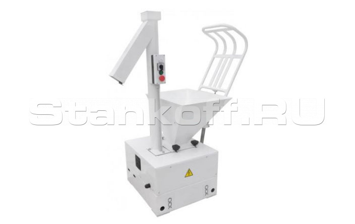

Мукопросеиватель центробежный ПМ-900М
Мукопросеиватель центробежный ПМ-900М — предназначен для отделения муки влажностью не более 15% от посторонних предметов, а также ее рыхления и аэрации.
Конструктивные особенности:
  • Отделение ферромагнитных примесей происходит с помощью магнитных ловителей;
  • Выполнен по схеме с нижним расположением просеивающего узла;
  • Имеет откидывающийся приемный бункер для обеспечения возможности легкого доступа для очистки и замены сита;
  • Обеспечивает загрузку просеянного продукта в технологические емкости высотой до 920 мм, в том числе в 330-литровые подкатные дежи тестомесильных машин А2-ХТ3Б и А2-ХТМ;
  • Мукопросеиватель оборудован устройством для подъёма мешков с мукой и загрузки муки из мешков в приёмный бункер;
  • Имеет все необходимые сертификаты, в комплекте поставки ЗИП.
Благодаря усовершенствованиям, внесенным в конструкцию просеивающего узла, техническая производительность просеивателя ПМ-900М увеличена до 3500 кг/ч.
Технические характеристики Мукопросеивателя центробежного ПМ-900М
Напряжения, В 380
Потребляемая мощность, кВт 1,8
Производительность техническая, кг/час 3500
Производительность эксплуатационная, г/час 2500
Вес нетто, кг 117
Габаритные размеры, мм 972х608х1360
