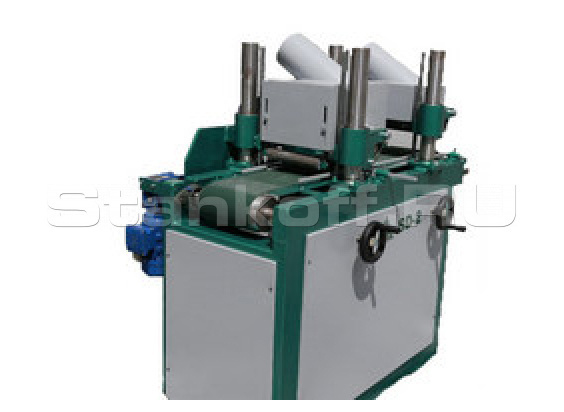

Станок для искусственного старения дерева SD-2 Pro
Станок для искусственного старения дерева SD-2 Pro — предназначен для искусственного старения (браширования) деревянных заготовок любых размеров.
Область применения
Предприятия и цеха по производству мебели, столярных изделий и другие деревообрабатывающие производства.
Преимущества
  • Одновременная обработка детали двумя щётками (металлическая и абролоновая);
  • Итальянский редуктор фирмы STM;
  • Автоматическая протяжка детали (немецкая конвеерная лента);
  • Инвертор на вращение щеток – станок можно использовать как шлифовальный (мод.SD-2i);
  • Плавная регулеровка скорости подачи заготовки от 2 до 12 м/с;
  • Отдельный двигатель на каждый узел;
  • Чешские комплектующие(щётки);
  • Отдельный реверс каждой рабочей щётки.
Получаемые изделия
Технические характеристики станка для старения древесины SD-2 Pro
Количество двигателей, шт 2
Мощность двигателя, кВт 1,5
Частота вращения двигателя, об/мин 950
Напряжение, В 380
Количество валов, шт 2
Размер валов, мм 200
Наружный диаметр инструмента, мм 200
Напряжение питающей сети, В 380
Наибольшая ширина заготовки, мм 200
Вес нетто, кг 250
Частотный преобразователь * (опция мод.SD-2i), об/мин*2шт от 300 до 1500
