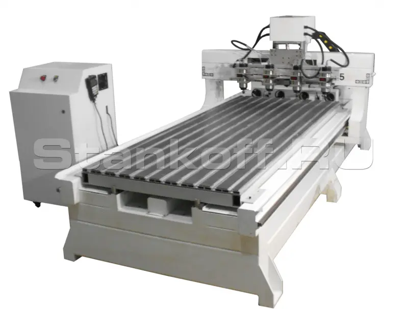

Токарно-фрезерный 4-х шпиндельный станок с ЧПУ LTT-1224-4T
Предназначен для получения сложного профиля тел вращения (балясины, топорище, ножки стульев, столов кресел, декоративные элементы и пр.) и плоских заготовок путём одновременного фрезерования 4-х заготовок за один установ.
Применяется при производстве мебели, сувенирной продукции, элементов декора и сложных профилей.
Конструктивные особенности
Четыре вертикальных шпинделя мощностью по 2,2 кВт каждый и частотой вращения до 24000 об/мин.
Охлаждение шпинделей воздушное.
С возможностью высокоточной регулировки по высоте.
Съёмный стол с Т-образными пазами для работы на плоских заготовках.
Отдельно стоящий шкаф управления не подвержен действию вибраций станка влияющих на работу электронных компонентов и электрических соединений.
Для упрощения управления станком в комплект поставки входит DSP-пульт RichAuto A18S.
Централизованная система смазки направляющих значительно упрощает обслуживание станка.
Плоские направляющие выполнены из высокопрочной стали и отличаются повышенной износостойкостью.
Передняя бабка удобно настраивается. Легко зажимать заготовки квадратной формы.
Перемещение по Z происходит с помощью шарико-винтовой пары (ШВП).
Для управления вращением шпинделей применяется 4 инвертора K&R.
Индивидуальные инверторы гарантируют стабильность работы каждого шпинделя и увеличивают срок службы станка.
Драйвера Leadshine по всем 3-м осям.
Количество шпинделей, шт. 4
Перемещение по оси X, мм 330
Перемещение по оси Y, мм 2480
Перемещение по оси Z, мм 160
Максимальный размер обрабатываемой детали, мм 2400х200
Максимальный размер обрабатываемой детали на столе, мм 2400х280
Максимальная скорость перемещения шпинделей, м/мин 15
Максимальная скорость фрезерования шпинделей, м/мин 10
Частота вращения шпинделей, об/мин 8 000-24 000
Мощность шпинделей, кВт 8,8 (2,2х4)
Мощность приводов перемещения, кВт 3 (0,75х4)
Напряжение 220V 50HZ
Рабочие коды HPGL、G
Система управления
DSP-пульт
Габаритные размеры, мм 3340х1600х1450
550х550х1100
Масса, кг 800
