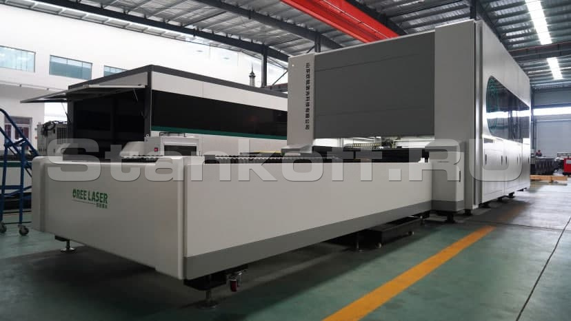

Оптоволоконный лазерный станок в защитной кабине для резки листов OR-PH3015/4000 IPG

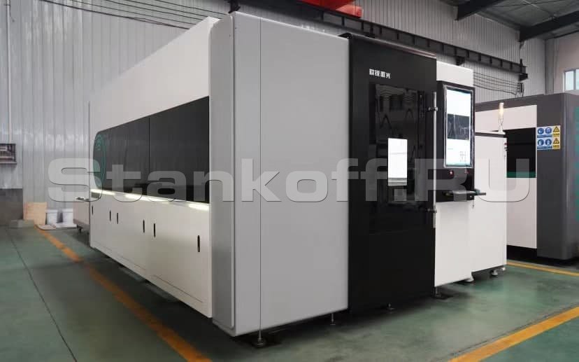

Полностью закрытая защитная крышка
Защитная кабина обеспечивает безопасность работы и исключает загрязнение. Дым, образующийся в результате резки, проходит через систему фильтров внутри кабины, тем самым обеспечивается экологически чистая резка без загрязнения внешней среды.Смотровое окно выполнено из специального защитного стекла по европейским стандартам CE.
Большой 32-дюймовый экран и система встроенного контроля и наблюдения в режиме реального времени позволяют производить резку без остановки станка.
Сменный стол
Сменный стол значительно сокращает время подачи и улучшает производительность. Скорость переключения паллет составляет всего 10 секунд. При смене вышестоящий стол заменяется на нижестоящий. Работа двигателя сменных столов контролируется частотным преобразователем.
Сварная листовая станина
Станина сварена из высококачественной листовой стали толщиной 12 мм и подвержена высокотемпературному отжигу. Все сварные швы выполняются исключительно в защитной атмосфере. Данная процедура обеспечивает долгий срок службы станка без механических деформаций.Листовая станина обладает значительными преимуществами по сравнению с станиной из труб, такими как больший вес, прочность и надежность, отсутствие вибраций при работе и, как следствие, обеспечивает стабильный, качественный и точный рез.
