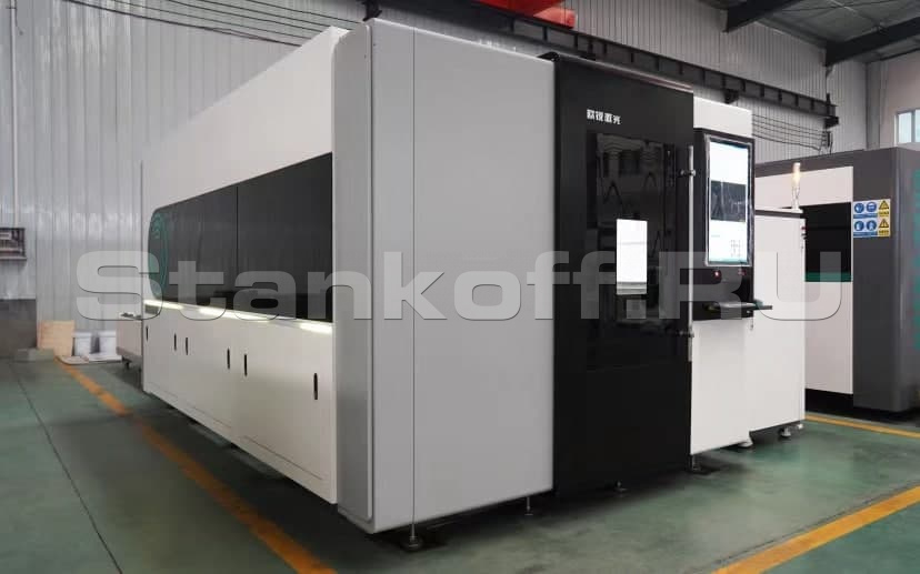

Оптоволоконный лазерный станок в защитной кабине для резки листов OR-PH3015/3000 IPG
Применение

Полностью закрытая защитная крышка
Защитная кабина обеспечивает безопасность работы и исключает загрязнение. Дым, образующийся в результате резки, проходит через систему фильтров внутри кабины, тем самым обеспечивается экологически чистая резка без загрязнения внешней среды.Смотровое окно выполнено из специального защитного стекла по европейским стандартам CE.
Большой 32-дюймовый экран и система встроенного контроля и наблюдения в режиме реального времени позволяют производить резку без остановки станка.
