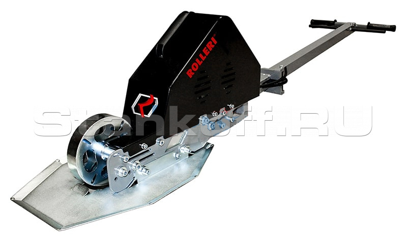

Устройство для чистки решёток C-UP 1500 / 3
Устройство C-UP предназначено для чистки решеток установленных на столах лазерной резки.
Область применения
Инновационное приспособление C-UP для чистки решётки станков для лазерной резки. C-UP продлевает жизнь решёткам и улучшает качество реза листового металла. C-UP легко удаляет шлак и остатки от работы лазера, позволяя избежать загрязнения нержавеющей стали. Благодаря двум вращающимся фрезам, C-UP способен перемещаться и очищать решётки, поддерживая их заводские характеристики на протяжении всего срока службы. Более того, процесс очистки также становится быстрее и безопаснее.
Конструктивные особенности
Для того чтобы удалить шлаки, C-UP имеет две зачистные фрезы, изготовленные из быстрорежущей стали HSS с чрезвычайно долгим сроком службы (почти 20 000 метров в стандартных условиях).
Скорость очистки
  • При лёгких загрязнениях решётки: 28 м/мин.
  • При средних загрязнениях решётки: 13 м/мин.
  • При сильных загрязнениях решётки: 8,5 м/мин.
Длина ручки, мм 1500
Толщина обрабатываемой решетки, мм 3
