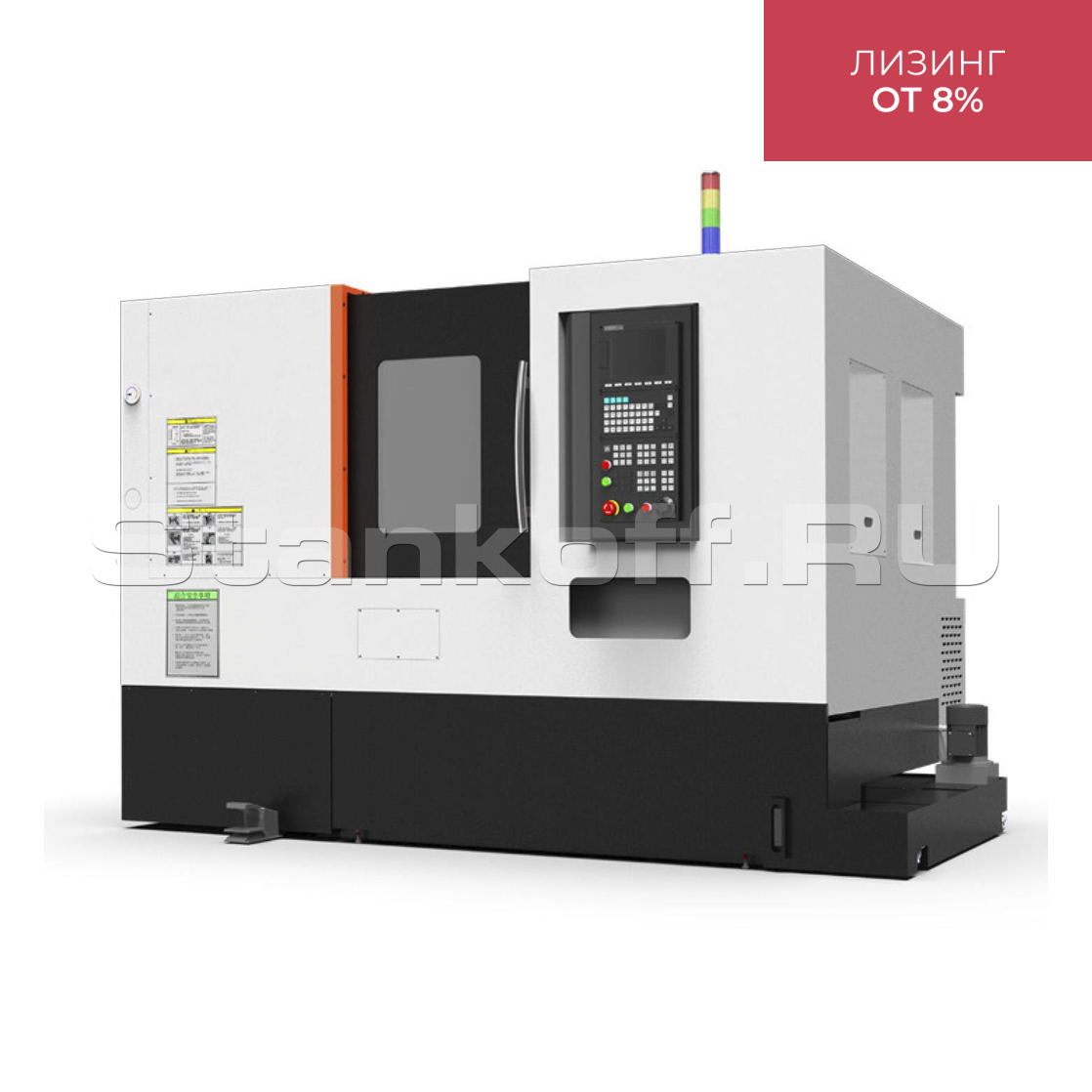

Токарный обрабатывающий центр QT60LMY - высокоскоростной станок с наклонной станиной, приводным сменщиком инструмента и осью Y. Он подходит для прецизионной токарно-фрезерной обработки мелких деталей сложных форм и может выполнять такие операции, как наружное и внутреннее точение, подточка торцов, отрезка деталей, нарезание канавок и проточек, нарезание наружных и внутренних резьб, фрезерование пазов, сверление отверстий и других.
Конструктивные особенности
Cтанина и направляющие
Агрегаты станка располагаются на цельнолитой наклонной станине с углом наклона 30°, имеющей компактную конструкцию, высокую жесткость, устойчивость к нагрузкам и вибростойкость. Наклонная станина обеспечивает стабильное распределение нагрузки и надежную поддержку револьверной головы в процессе резания. Станина и суппорт изготовлены из высокопрочного чугуна с последующей термообработкой и искусственным старением. Суппорт станка двигается по трем осям (X, Y, Z) по высокоскоростным линейным направляющим качения
Шпиндель
Шпиндель
Высокоскоростной прецизионный главный шпиндель с фланцем A2-8 подключается к мощному сервоприводу 15/18,5 кВт и устанавливается в жесткой передней бабке на прецизионные подшипники NSK (Япония). Данная кинематическая схема позволяет станку работать на высоких оборотах с максимальной точностью и скоростью перемещений, а также достигать высоких значений крутящего момента
Приводной сменщик инструмента
На станок устанавливается высокоскоростной приводной сменщик инструмента SAUTER (Германия) револьверного типа на 12 позиций. Резцедержатель может двигаться вверх и вниз по оси Y. Гидравлический зажим жестко фиксирует сменщик, а находящийся внутри мощный сервопривод приводит в движение приводные блоки инструмента. Места крепления инструмента выполнены по стандарту BMT, что гарантирует точное позиционирование и надежное закрепление блоков с инструментом.
ШВП с преднатягом класса точности С3
Высокоточные шарико-винтовые передачи с предварительным натягом производства THK (Япония) установлены на опоры с прецизионными подшипниками NACHI (Япония) и подключены к серводвигателям с помощью высококачественной безлюфтовой муфты. Плавность и точность хода ШВП в сочетании с высокой жесткостью обеспечивают максимальное качество обработки.
Линейные направляющие качения
На станок устанавливаются точные линейные направляющие качения THK (Япония) по всем осям. Они отличаются высокой грузоподъемностью, низким коэффициентом трения и малой дискретностью перемещений, что обеспечивает высокую точность позиционирования на любых скоростях обработки.
Базовая комплектация
Система ЧПУ Fanuc 0i-TF Plus (Япония)
- Одна из самых мощных и стабильных систем цифрового управления, с мощными PLC и центральным процессором, превосходным качеством и динамической точностью управления, высоким разрешением и высокой частотой дискретизации
- Наиболее распространенная система ЧПУ в России
- Исключительная надежность с наработкой на отказ до 50 лет
- Интерфейс полностью на русском языке
- 10,4-дюймовый LCD-дисплей, 2 Мб памяти
- Интерфейсы подключения USB и Ethernet (RJ-45)
- Базовый комплект включает пакет высокоскоростной и высокоточной обработки AICC-1 для оптимизации ускорения и торможения приводов и контроля прохождения траектории
Переносной пульт управления с маховичком
- Дает возможность ручного управления станком, без использования кнопочного пульта системы ЧПУ
- Меньше вероятность столкновений при наладке
- Оснащен кнопкой аварийного останова
Приводы шпинделя и осей Fanuc (Япония)
- Для перемещения всех линейных осей, а также вращения шпинделя и приводного инструмента используются высокомоментные и мощные сервоприводы Fanuc (Япония)
- Отличное соотношение производительности и точности, качественная сборка и высокая надежность
- Максимально точная обратная связь с системой ЧПУ
Подшипники шпинделя и осей (Япония)
- Шпиндель устанавливается на комплект из прецизионных подшипников NSK, что обеспечивает равномерное вращение с максимальной точностью во всем диапазоне оборотов
- Шариковые винты устанавливаются на двойные опоры с прецизионными подшипниками NACHI, которые обеспечивают плавный ход, высокую точность перемещений, жесткость и грузоподъемность осей станка
Суппорт с осью Y
Суппорт с осью Y
- Многократно повышает возможности оборудования и функциональность обработки
- Дает возможность получать полностью плоские поверхности при фрезеровании, не используя при этом полярную интерполяцию
- Упрощение программирования и более эффективный выбор инструмента при фрезеровании плоских или шестигранных фрагментов на наружных диаметрах деталей
Гидравлический 3-кулачковый патрон с отверстием
- Высококачественный патрон Ø250 мм
- Быстрый и точный зажим заготовки
- Производство компании AUTOGRIP (Тайвань)
- Управление от педали, кнопками на панели системы ЧПУ или с помощью М-команд
- Проходное отверстие для работы с длинными заготовками
- Изготовлен из высококачественной легированной стали
- Регулируемое усилие зажатия
Гидравлическая система
- Мощный и надежный гидравлический насос высокого давления
- Управление каждым гидравлическим устройством системы осуществляется отдельными электромагнитными клапанами
- Регулируемое общее давление в системе и на каждом гидравлическом устройстве с отдельными манометрами узлов
Система подачи СОЖ
Система подачи СОЖ
- Применяется для подачи смазочно-охлаждающей жидкости непосредственно в зону резания
- Подача СОЖ как по трубкам на диске револьвера, так и через инструмент
- Высокоэффективный насос подачи СОЖ высокого давления
- Позволяет максимально эффективно использовать потенциал современного режущего инструмента
- Большеразмерный бак высокой емкости
Автоматическая система смазки
- На станок устанавливается импульсная система смазки с электронным управлением
- Управляется системой ЧПУ
- Возможность настраивать интервал и длительность работы
- Трубки подачи смазки подведены ко всем направляющим и опорам ШВП для равномерного смазывания движущихся частей станка во время работы
Электрические компоненты
- В качестве сервоусилителя и модуля ввода/вывода приводов осей и шпинделя используются компоненты Fanuc (Япония)
- На станке используются качественные и надежные электрические реле, переключатели, пускатели производства OMRON (Япония), Schneider (Франция) и других компаний
- Проводка станка и его силовая цепь защищены от перегрузки по току и короткого замыкания
- Полностью закрытый пылезащищенный электрошкаф
Трехцветная сигнальная лампа
- Цветовая индикация текущего состояния станка
- Удаленно сообщает оператору о состоянии режима работы
- Современный дизайн
Освещение рабочей зоны
- Современное светодиодное освещение
- Пылевлагозащищенный специальный станочный светильник
- Находится над патроном
- Полное освещение рабочей зоны станка
Полная кабинетная защита
- Полностью закрытая рабочая зона с защитными устройствами
- Большеразмерная раздвижная дверь с бронированным стеклом, перемещающаяся по линейным направляющим
- Максимальная защита персонала
- Защита от попадания внутрь станка пыли, влаги и посторонних предметов
Замок дверей рабочей зоны
- Работает по принципу концевого выключателя
- Автоматическая блокировка дверей во время обработки
- Снижает риски травм среди персонала
- Соответствует нормам техники безопасности предприятий
Комплект технической документации
- Оригинальные руководства по эксплуатации станка
- Паспорт точности и упаковочный лист
- Оригинальные руководства по работе с системой ЧПУ
- Руководство по эксплуатации станка на русском языке
- USB флеш-карта с электронными руководствами к системе ЧПУ на русском языке
Дополнительные опции
Ленточный транспортер для удаления стружки
- Высокопроизводительный ленточный конвейер для больших объемов стружки
- Комплектуется специальной тележкой
- Особенно эффективен для сбора плотной сыпучей стружки таких материалов, таких как алюминий, бронза, чугун и др.
- Управляется системой ЧПУ с помощью кнопок или М-команд
Программируемая задняя бабка
- Задняя бабка с встроенным серводвигателем Fanuc (Япония) либо Delta (Тайвань)
- Перемещается по собственным линейным направляющим качения независимо от суппорта
- Возможность запрограммировать подвод задней бабки к заготовке и отвод от нее, за счет чего сокращается время обработки
Гидравлическая задняя бабка
- Автоматический ход пиноли
- Перемещается по собственным направляющим
- Быстрый и удобный поджим заготовок большой длины
Система измерения инструмента Renishaw серии HP
- Контактная 3D-система измерения и привязки инструмента с проводной передачей данных
- Откидная или съемная рука с щупом в зависимости от наличия уловителя деталей
-Используется для контроля поломки инструмента и измерения длин и диаметров различных инструментов
- Контроль и коррекция износа во время обработки
- Автоматический цикл измерения позволяет исключить человеческий фактор при привязке инструмента
- Точность измерений в пределах 1 мкм
Барфидер LNS (Швеция)
- Устройство автоматической подачи прутка длиной до 1500 мм
- Управление подачей прутка с помощью М-команд или кнопок на панели ЧПУ увеличивает автоматизацию производства
- Точное позиционирование прутка за счет использования сервопривода
- Значительно сокращает вспомогательное время обработки
Уловитель деталей
Уловитель деталей
- Пневматический уловитель для малогабаритных деталей
- Детали после обработки выгружаются в корзину в двери станка, что исключает необходимость останавливать станок, чтобы выгрузить готовое изделие и установить новую заготовку
- Значительно сокращает вспомогательное время обработки, особенно в комбинации с барфидером
Сепаратор СОЖ
Сепаратор СОЖ
- Очищает СОЖ от масла и стружки
- Уменьшает вероятность попадания загрязнений в систему подачи СОЖ
- Позволяет продлить срок службы смазочно-охлаждающей жидкости
Система фильтрации масляного тумана
- Представляет собой воздушный насос с масляным фильтром
- Фильтрует масляный туман, образованный машинным маслом или масляными эмульсиями, такими как СОЖ
- Уменьшает загрязнение рабочей зоны
- Улучшает видимость при активном испарении СОЖ в зоне резания
Осевые и радиальные приводные держатели инструмента
- Дополнительные держатели инструмента осевого и радиального типа позволяют увеличить количество заранее подготовленного инструмента
- Удобная обработка как на торце заготовки, так и на основной поверхности
- Надежное и жесткое крепление блоков типа BMT
Осевые и радиальные держатели инструмента
- Держатели для обычного токарного инструмента
- Осевой держатель позволяет использовать расточные головки, борштанги и сверла
- Радиальный держатель позволяет использовать токарные резцы для подточки торцов или нарезания канавок
Общая потребляемая мощность 37 кВт 380 В~50 Гц
Мощность двигателя шпинделя(продолжительно / 30 мин), кВт 15 / 18 кВт
Система ЧПУ Fanuc 0i-TFPlus
Станочные данные
Максимальный диаметр вращения, мм 600
Диаметр обработки над суппортом, мм 380
Максимальная длина обработки, мм 390
Угол наклона станины, ° 30°
Шпиндель
Максимальное число оборотов, об/мин 3500
Максимальный крутящий момент, Нм 96 / 122
Диаметр проходного отверстия/ обрабатываемого прутка, мм 86 / 75
Фланец А2-8(DIN55026,ISO702/I)
Диаметр патрона, мм 250
Перемещения и подачи
Перемещение по оси X, мм 170+10
Перемещение по оси Z, мм 455
Перемещение по оси Y, мм ±50
Скорость рабочей подачи по осям Х /Z/ Y, м/мин 15 / 15 / 12
Скорость быстрого хода по осям Х /Z/ Y, м/мин 30 / 30 / 24
Точность
Повторяемость, мм ± 0,002
Позиционирование, мм ± 0,003
Количество инструмента 12
Тип сменщика инструмента BMT55
Максимальная высота державки резца, мм 25
Максимальный диаметр расточного инструмента, мм Ø40
Мощность двигателя приводного инструмента, кВт 3,1
Максимальное число оборотов приводного инструмента, об/мин 3000
Задняя бабка (опция)
Тип задней бабки программируемая сервоприводом
Конус пиноли задней бабки МК 4
Общие параметры
Габаритные размеры(ДхШхВ), мм 3000 х1950х2150
Масса станка, кг 5400
