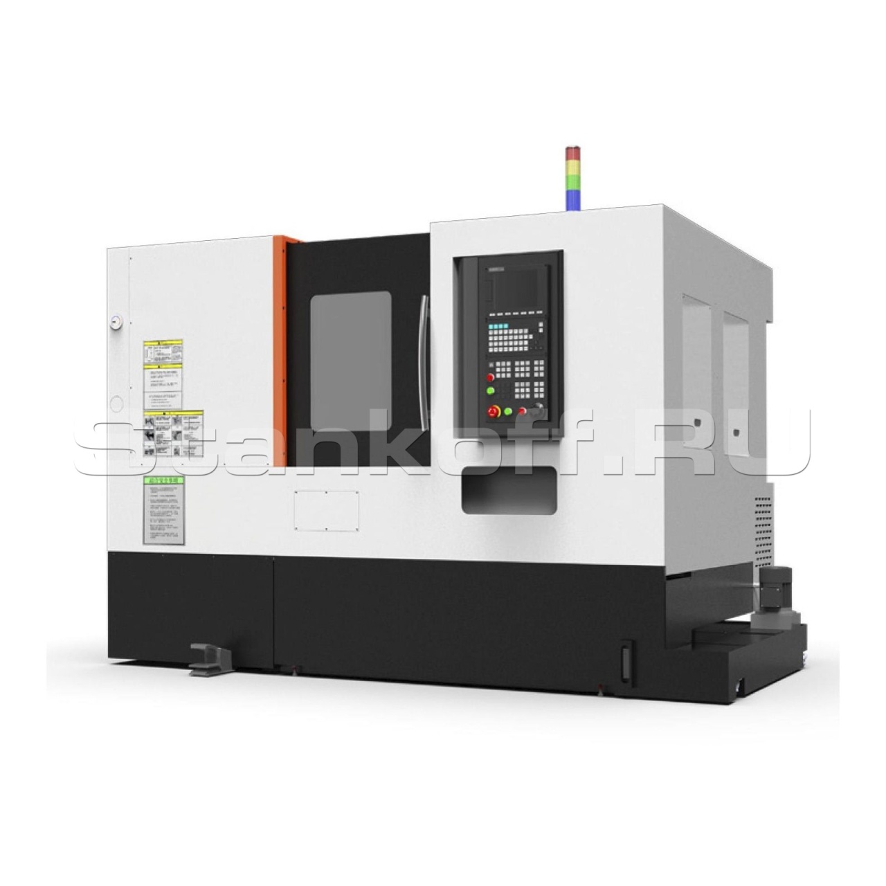

Токарный обрабатывающий центр QT55LMG - высокоскоростной станок с наклонной станиной и приводным сменщиком инструмента. Он подходит для прецизионной токарно-фрезерной обработки мелких деталей сложных форм и может выполнять такие операции, как наружное и внутреннее точение, подточка торцов, отрезка деталей, нарезание канавок и проточек, нарезание наружных и внутренних резьб, фрезерование пазов, сверление отверстий и других.
Это идеальное оборудование для обработки заготовок из стали и чугуна, из цветных металлов и сплавов в электронной, приборостроительной, аэрокосмической, медицинской промышленности, военно-промышленном комплексе.
Конструктивные особенности
Cтанина и направляющие
Агрегаты станка располагаются на цельнолитой наклонной станине с углом наклона 30°, имеющей компактную конструкцию, высокую жесткость, устойчивость к нагрузкам и вибростойкость. Наклонная станина обеспечивает стабильное распределение нагрузки и надежную поддержку револьверной головы в процессе резания. Станина и суппорт изготовлены из высокопрочного чугуна с последующей термообработкой и искусственным старением. Суппорт станка (оси X и Z) двигается по высокоскоростным линейным направляющим качения.
