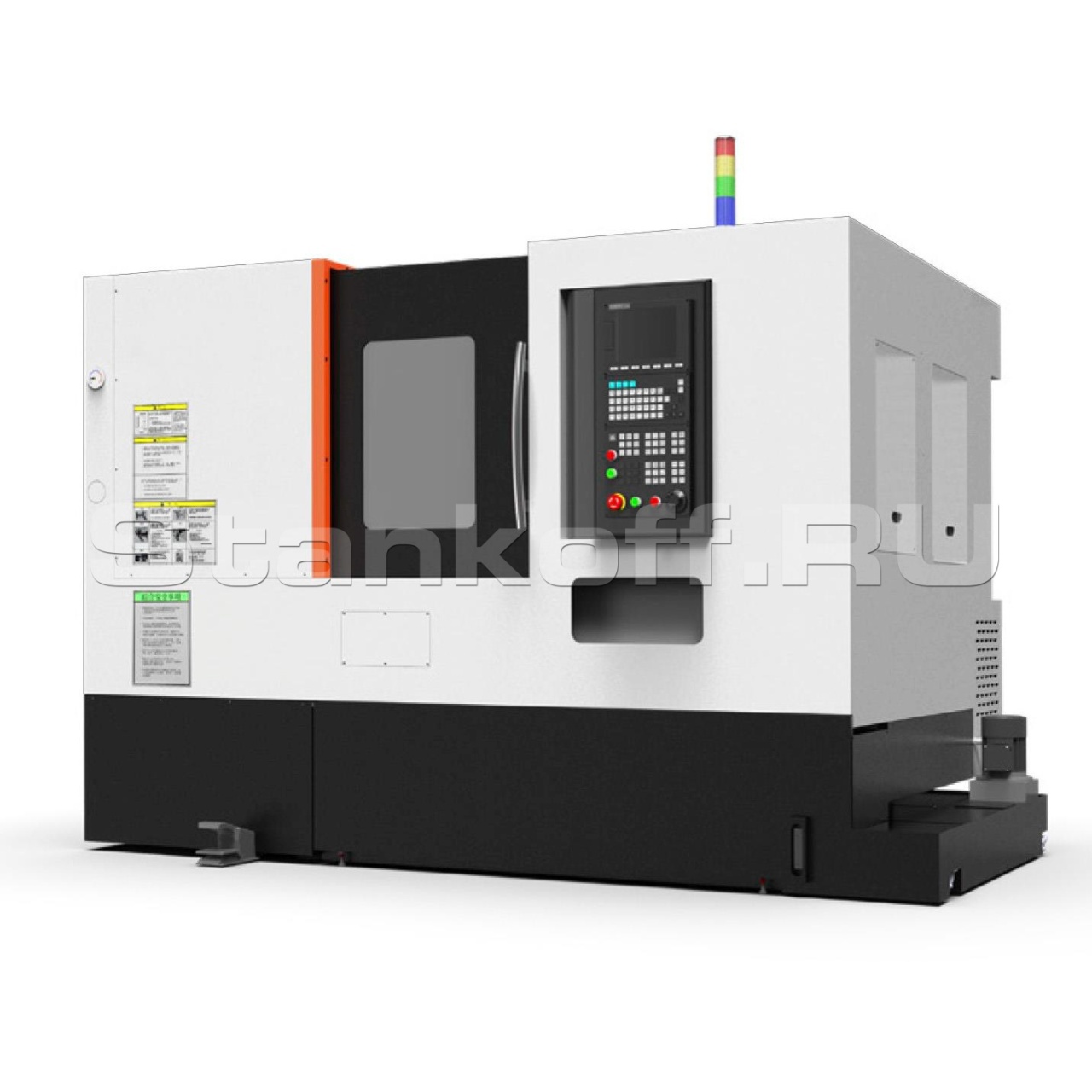

Высокоскоростной станок с наклонной станиной и приводным сменщиком инструмента. Он подходит для прецизионной токарно-фрезерной обработки мелких деталей сложных форм и может выполнять такие операции, как наружное и внутреннее точение, подточка торцов, отрезка деталей, нарезание канавок и проточек, нарезание наружных и внутренних резьб, фрезерование пазов, сверление отверстий и других.
Это идеальное оборудование для обработки заготовок из стали и чугуна, из цветных металлов и сплавов в электронной, приборостроительной, аэрокосмической, медицинской промышленности, военно-промышленном комплексе.
Конструктивные особенности
Cтанина и направляющие
Агрегаты станка располагаются на цельнолитой наклонной станине с углом наклона 30°, имеющей компактную конструкцию, высокую жесткость, устойчивость к нагрузкам и вибростойкость. Наклонная станина обеспечивает стабильное распределение нагрузки и надежную поддержку револьверной головы в процессе резания. Станина и суппорт изготовлены из высокопрочного чугуна с последующей термообработкой и искусственным старением. Суппорт станка двигается по трем осям (X, Y, Z) по высокоскоростным линейным направляющим качения.
Шпиндель
Высокоскоростной прецизионный главный шпиндель с фланцем A2-8 подключается к мощному сервоприводу 15/18,5 кВт и устанавливается в жесткой передней бабке на прецизионные подшипники NSK (Япония). Данная кинематическая схема позволяет станку работать на высоких оборотах с максимальной точностью и скоростью перемещений, а также достигать высоких значений крутящего момента.
Приводной сменщик инструмента
На станок устанавливается высокоскоростной приводной сменщик инструмента SAUTER (Германия) револьверного типа на 12 позиций. Резцедержатель может двигаться вверх и вниз по оси Y. Гидравлический зажим жестко фиксирует сменщик, а находящийся внутри мощный сервопривод приводит в движение приводные блоки инструмента. Места крепления инструмента выполнены по стандарту BMT, что гарантирует точное позиционирование и надежное закрепление блоков с инструментом.
ШВП с преднатягом класса точности С3
Высокоточные шарико-винтовые передачи с предварительным натягом производства THK (Япония) установлены на опоры с прецизионными подшипниками NACHI (Япония) и подключены к серводвигателям с помощью высококачественной безлюфтовой муфты. Плавность и точность хода ШВП в сочетании с высокой жесткостью обеспечивают максимальное качество обработки.
Линейные направляющие качения
На станок устанавливаются точные линейные направляющие качения THK (Япония) по всем осям. Они отличаются высокой грузоподъемностью, низким коэффициентом трения и малой дискретностью перемещений, что обеспечивает высокую точность позиционирования на любых скоростях обработки.Базовая комплектация
Система ЧПУ Fanuc 0i-TF Plus (Япония)
• Одна из самых мощных и стабильных систем цифрового управления, с мощными PLC и центральным процессором, превосходным качеством и динамической точностью управления, высоким разрешением и высокой частотой дискретизации;• Наиболее распространенная система ЧПУ в России;
• Исключительная надежность с наработкой на отказ до 50 лет;
• Интерфейс полностью на русском языке;
• 10,4-дюймовый LCD-дисплей, 2 Мб памяти;
• Интерфейсы подключения USB и Ethernet (RJ-45);
• Базовый комплект включает пакет высокоскоростной и высокоточной обработки AICC-1 для оптимизации ускорения и торможения приводов и контроля прохождения траектории.
Переносной пульт управления с маховичком
• Дает возможность ручного управления станком без использования кнопочного пульта системы ЧПУ;• Меньше вероятность столкновений при наладке;
• Оснащен кнопкой аварийного останова.
Приводы шпинделя и осей Fanuc (Япония)
• Для перемещения всех линейных осей, а также вращения шпинделя и приводного инструмента используются высокомоментные и мощные сервоприводы Fanuc (Япония);• Отличное соотношение производительности и точности, качественная сборка и высокая надежность.
• Максимально точная обратная связь с системой ЧПУ.
Подшипники шпинделя и осей (Япония)
• Шпиндель устанавливается на комплект из прецизионных подшипников NSK, что обеспечивает равномерное вращение с максимальной точностью во всем диапазоне оборотов;• Шариковые винты устанавливаются на двойные опоры с прецизионными подшипниками NACHI, которые обеспечивают плавный ход, высокую точность перемещений, жесткость и грузоподъемность осей станка.
Гидравлический 3-кулачковый патрон с отверстием
• Высококачественный патрон Ø250 мм;• Быстрый и точный зажим заготовки;
• Производство компании AUTOGRIP (Тайвань);
• Управление от педали, кнопками на панели системы ЧПУ или с помощью М-команд;
• Проходное отверстие для работы с длинными заготовками;
• Изготовлен из высококачественной легированной стали;
• Регулируемое усилие зажатия.
Гидравлическая система
• Мощный и надежный гидравлический насос высокого давления;• Управление каждым гидравлическим устройством системы осуществляется отдельными электромагнитными клапанами;
• Регулируемое общее давление в системе и на каждом гидравлическом устройстве с отдельными манометрами узлов.
Система подачи СОЖ
• Применяется для подачи смазочно-охлаждающей жидкости непосредственно в зону резания;• Подача СОЖ как по трубкам на диске револьвера, так и через инструмент;
• Высокоэффективный насос подачи СОЖ высокого давления;
• Позволяет максимально эффективно использовать потенциал современного режущего инструмента;
• Большеразмерный бак высокой емкости.
Автоматическая система смазки
• На станок устанавливается импульсная система смазки с электронным управлением;• Управляется системой ЧПУ;
• Возможность настраивать интервал и длительность работы;
• Трубки подачи смазки подведены ко всем направляющим и опорам ШВП для равномерного смазывания движущихся частей станка во время работы.
Электрические компоненты
• В качестве сервоусилителя и модуля ввода/вывода приводов осей и шпинделя используются компоненты Fanuc (Япония);• На станке используются качественные и надежные электрические реле, переключатели, пускатели производства OMRON (Япония), Schneider (Франция) и других компаний;
• Проводка станка и его силовая цепь защищены от перегрузки по току и короткого замыкания;
• Полностью закрытый пылезащищенный электрошкаф.
Трехцветная сигнальная лампа
• Цветовая индикация текущего состояния станка;• Удаленно сообщает оператору о состоянии режима работы;
• Современный дизайн.
Педаль зажима / разжима токарного патрона
• Удобное и быстрое управление патроном ножной педалью;• Позволяет зажимать и разжимать заготовки, когда панель управления ЧПУ недоступна или доступ к ней затруднен;
• Простая надежная конструкция, устойчивая к износу.
Освещение рабочей зоны
• Современное светодиодное освещение;• Пылевлагозащищенный специальный станочный светильник;
• Находится над патроном;
• Полное освещение рабочей зоны станка.
Полная кабинетная защита
• Полностью закрытая рабочая зона с защитными устройствами;• Большеразмерная раздвижная дверь с бронированным стеклом, перемещающаяся по линейным направляющим;
• Максимальная защита персонала;
• Защита от попадания внутрь станка пыли, влаги и посторонних предметов.
Замок дверей рабочей зоны
• Работает по принципу концевого выключателя;• Автоматическая блокировка дверей во время обработки;
• Снижает риски травм среди персонала;
• Соответствует нормам техники безопасности предприятий.
Комплект технической документации
• Оригинальные руководства по эксплуатации станка;• Паспорт точности и упаковочный лист;
• Оригинальные руководства по работе с системой ЧПУ;
• Руководство по эксплуатации станка на русском языке;
• USB флеш-карта с электронными руководствами к системе ЧПУ на русском языке.
Дополнительные опции
Ленточный транспортер для удаления стружки
• Высокопроизводительный ленточный конвейер для больших объемов стружки;• Комплектуется специальной тележкой;
• Особенно эффективен для сбора плотной сыпучей стружки таких материалов, как алюминий, бронза, чугун и др.;
• Управляется системой ЧПУ с помощью кнопок или М-команд.
Программируемая задняя бабка
• Задняя бабка с встроенным серводвигателем Fanuc (Япония) либо Delta (Тайвань);• Перемещается по собственным линейным направляющим качения независимо от суппорта;
• Возможность запрограммировать подвод задней бабки к заготовке и отвод от нее, за счет чего сокращается время обработки.
Гидравлическая задняя бабка
• Автоматический ход пиноли;• Перемещается по собственным направляющим;
• Быстрый и удобный поджим заготовок большой длины;
• Управляется системой ЧПУ с помощью кнопок или М-команд;
Система измерения инструмента Renishaw серии HP
• Контактная 3D-система измерения и привязки инструмента с проводной передачей данных;• Откидная или съемная рука с щупом в зависимости от наличия уловителя деталей;
• Используется для контроля поломки инструмента и измерения длин и диаметров различных инструментов;
• Контроль и коррекция износа во время обработки;
• Автоматический цикл измерения позволяет исключить человеческий фактор при привязке инструмента;
• Точность измерений в пределах 1 мкм.
Барфидер LNS (Швеция)
• Устройство автоматической подачи прутка длиной до 1500 мм;• Управление подачей прутка с помощью М-команд или кнопок на панели ЧПУ увеличивает автоматизацию производства;
• Точное позиционирование прутка за счет использования сервопривода;
• Значительно сокращает вспомогательное время обработки.
Уловитель деталей
• Пневматический уловитель для малогабаритных деталей;• Управляется системой ЧПУ с помощью кнопок или М-команд;
• Детали после обработки выгружаются в корзину в двери станка, что исключает необходимость останавливать станок, чтобы выгрузить готовое изделие и установить новую заготовку;
• Значительно сокращает вспомогательное время обработки, особенно в комбинации с барфидером.
Сепаратор СОЖ
• Очищает СОЖ от масла и стружки;• Уменьшает вероятность попадания загрязнений в систему подачи СОЖ;
• Позволяет продлить срок службы смазочно-охлаждающей жидкости.
Система фильтрации масляного тумана
• Представляет собой воздушный насос с масляным фильтром;• Фильтрует масляный туман, образованный машинным маслом или масляными эмульсиями, такими как СОЖ;
• Уменьшает загрязнение рабочей зоны;
• Улучшает видимость при активном испарении СОЖ в зоне резания.
Осевые и радиальные приводные держатели инструмента
• Дополнительные держатели инструмента осевого и радиального типа позволяют увеличить количество заранее подготовленного инструмента;• Удобная обработка как на торце заготовки, так и на основной поверхности;
• Надежное и жесткое крепление блоков типа BMT.
Осевые и радиальные держатели инструмента
• Держатели для обычного токарного инструмента;• Осевой держатель позволяет использовать расточные головки, борштанги и сверла;
• Радиальный держатель позволяет использовать токарные резцы для подточки торцов или нарезания канавок.
