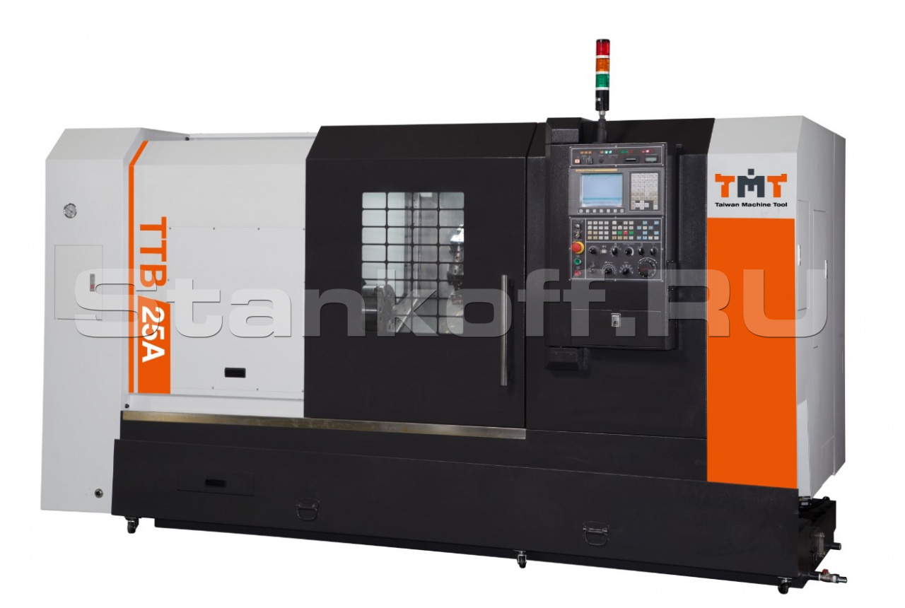

Токарный станок с ЧПУ TTB-25А
Конструктивные особенности
Станина
Станина
Цельнолитая станина спроектирована с учетом оптимальной системы рёбер жесткости и структуры, с использованием анализа методом конечных элементов (FEM-анализ). Угол наклона станины 30°. Станина имеет заниженный центр тяжести для облегчения удаления стружки и улучшенный эргономичный дизайн.
Шпиндель
Шпиндель
В шпинделе расположены каналы, предотвращающие попадание пыли и грязи.
Серворевольвер
Серворевольвер
Станок оснащается 10-ти позиционным серворевольвером.
Задняя бабка
Задняя бабка
Особо жесткая конструкция задней бабки и гидравлической пиноли уменьшает вибрации в процессе обработки. Перемещение задней бабки может быть синхронизировано с револьверной головкой при помощи прямого соединения.
Прямой привод ШВП позволяет передавать энергию привода без потерь.
Бак Сож может быть снят спереди токарного станка для удобства обслуживания.
Базовая комплектация
Базовая комплектация Система ЧПУ FANUC 0i-TF, Р1
10-и позиционный серворевольвер
3-х кулачковый гидравлический патрон 10" (254 мм) с набором мягких и каленых кулачков
Ручная гидравлическая задняя бабка МК5
Комплект инструментальных блоков для револьвера:
- 5 расточных блока;
- 4 блока для наружной обработки;
- 1 блок для подрезки торца.
Набор переходных втулок Ф 10\12\16\20\25\32 по 2 шт каждой
Сигнальная лампа
Педаль управления гидравлическим патроном
Система подачи СОЖ
Система автоматической смазки
Лампа рабочего освещения
Установочные болты + опоры
Руководство по эксплуатации и обслуживанию
Стружечный конвейер + бак
Функция жесткого нарезания резьбы
Автоматическое отключение питания
Разъем карты памяти PCMCIA/ Интерфейс RS232
Теплообменник
Трансформатор 30 кВА с кабелем 5м для подключения к электрошкафу
Обработка
Диаметр над станиной 600 мм
Максимальный диаметр обработки над суппортом 450 мм
Максимальный диаметр точения 450 мм
Максимальная длина обработки 610 мм
Межцентровое расстояние 710 мм
Размер патрона Гидравлический патрон 10" (254 мм)
Максимальный диаметр прутка (калиброванного) 75 мм
Шпиндель
Частота вращения шпинделя 3000 об/мин
Посадка шпинделя А2-8
Диаметр отверстия шпинделя 92 мм
Перемещения
Ускоренные по осям X / Z 20 / 20 м/мин
Рабочие по осям X / Z 10000 мм/мин
Диапазон перемещений по X 250 мм (225+25)
Диапазон перемещений по Z 660 мм
Точность позиционирования 0.005 мм
Повторяемость 0.003 мм
Направляющие Направляющие скольжения
Инструментальная система
Тип 10-и позиционныйсерво- револьвер
Размеры инструмента O.D.: 25х25 мм, I.D.: 40 мм
Задняя бабка
Перемещение корпуса задней бабки 460 мм
Диаметр пиноли 90мм
Ход пиноли 100мм
Конус пиноли Конус Морзе 5
Двигатели
Мощность привода шпинделя (постоянная / 30 мин.) 15 / 18 кВт
Мощность привода по осям X / Z 1.8 / 1.8 кВт
Прочее
Требуемое электропитание 30 кВА
Емкость бака СОЖ 100 л
Вес станка 5000 кг
Габаритные размеры станка 3400x1900x1950 мм
