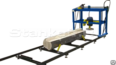

Простая в использовании, надежная и малогабаритная однодисковая угловая поворотная пилорама обеспечивает распиловку бревен на обрезной пиломатериал (брус, доски). Бревно, закрепленное с помощью зажимов, распиливается во взаимно перпендикулярных плоскостях. Цепная передача с электроприводом позволяет каретке с пильным узлом перемещаться относительно бревна в горизонтальной и вертикальной плоскости.
У пилорамы процесс распиловки происходит последовательно в прямом и в обратном направлении, благодаря чему отсутствует «холостой» ход.
Метод ортогонального, или углового пиления позволяет произвести радиальный распил досок. При этом цена на такой пиломатериал может увеличиваться более чем в 1,5 раза.
