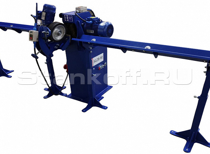

Станок для очистки труб от ржавчины 2B-90, предназначенный для удаления ржавчины и окалины с наружной поверхности стальных труб диаметром от 10 до 110мм. Обработка выполняется стальной щеткой.
Рабочий инструмент Кордщетка
Размер кордщетки, мм 300/50
Количество кордщеток 5
Напряжение питающей сети, В 380
Мощность основоного электродвтгателя, кВт 2,2
Мощность электродвигателя подачи, кВт 0,18
Протяжка заготовки автомаическая
Скорость подачи, м/мин 0-6
Обрабатываемый диаметр заготовки, мм 10-110
Длина обрабатываемой заготовки, мм min-max 300-6000
Максимальный вес детали, кг 25
Точка подключения к аспирации 1х80мм
Габаритный размер (ДхШхВ), мм 830х550Х1210
Вес, кг 120
