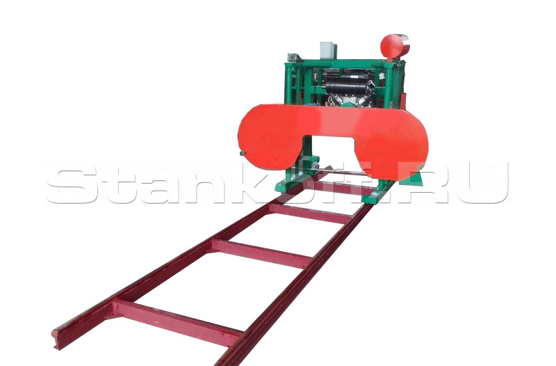

Горизонтальная стационарная лентoчная пилорaма «Алтай» предназначена для производства обрезных и необрезных досок, бруса, шпал, шпона из круглых бревен и других древесных заготовок. Конструкция ленточной пилорамы отвечает всем требованиям безопасности и обеспечивает надежную работу даже при круглосуточной загрузке станка.
Преимущества
  • Гидравлический механизм натяжения пил с датчиком натяжения
  • Рессорный тип компенсатора растяжения пилы
  • Заход пильной ленты под специальным углом
  • Уникальный профиль пильных шкивов
Схема работы станка
Производительность, м³ в смену (при распиловке сосновых бревен на необрезные доски толщиной 25мм) не менее 8
Диаметр бревен, мм 850
Длинна обрабатываемого бревна, мм 1000...6500
Минимальная толщина получаемых пиломатериалов, мм 2
Длина пилы, мм 4270
Ширина пилы, мм 32...40
Толщина пилы, мм 0,9...1,1
Установленная мощность, кВт 11
Напряжение питания (род тока) , В 380 (3-фазный)
Диаметр пильных шкивов, мм 600
Подъем/опускание пильного блока электромеханический
Транспортировочные параметры 1 МЕСТО - ПИЛЬНЫЙ БЛОК:
длина, мм 1000
ширина, мм 1800
высота, мм 1700
Транспортировочные параметры 2 МЕСТО - РЕЛЬСЫ:
длина, мм 4250
ширина, мм 1000
высота, мм 300
общий вес, кг 800
объем, м³ 4
