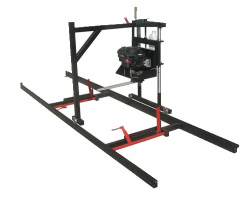

Пилорама МПЦ – предназначена для продольной распиловки древесины любых пород, в том числе и тонкомера с целью  получения пиломатериалов различного профиля (бруса, доски и т.д.)
Данная пилорама является незаменимым помощником при строительстве и ремонте дома, дачи, хозпостроек и т.д.
Установить данную пилораму можно в  любом удобном для Вас месте. Легкость монтажа и демонтажа. Проста в обслуживании и настройках. При небольших энергозатратах Вы сможете получить необходимое количество любых пиломатериалов.
Известно, что среди существующих способов обработки древесины, способ распиловки шиной является не самым экономичным и не самым высокопроизводительным. Но по сравнению с другими существующими видами лесопиления данный вид пилорамы является самым недорогим и удобным.
Привод пильной цепи осуществляется от эл/двигателя, мощностью 6  кВт или от бензинового двигателя "ЧЕМПИОН", мощностью 7* л.с. Данный двигатель является 4-х тактным, он экономичен, прост и удобен в эксплуатации, имеет высокую надёжность, используется бензин АИ-92.

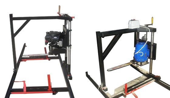

Эл/двигатель:
Бензиновый двигатель:
