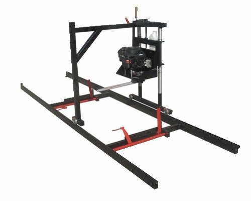

Пилорама МПЦ – предназначена для продольной распиловки древесины любых пород, в том числе и тонкомера с целью  получения пиломатериалов различного профиля (бруса, доски и т.д.)
Данная пилорама является незаменимым помощником при строительстве и ремонте дома, дачи, хозпостроек и т.д.
Установить данную пилораму можно в  любом удобном для Вас месте. Легкость монтажа и демонтажа. Проста в обслуживании и настройках. При небольших энергозатратах Вы сможете получить необходимое количество любых пиломатериалов.
Известно, что среди существующих способов обработки древесины, способ распиловки шиной является не самым экономичным и не самым высокопроизводительным. Но по сравнению с другими существующими видами лесопиления данный вид пилорамы является самым недорогим и удобным.

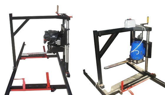

Привод пильной цепи осуществляется от эл/двигателя, мощностью 6  кВт или от бензинового двигателя "ЧЕМПИОН", мощностью 7* л.с. Данный двигатель является 4-х тактным, он экономичен, прост и удобен в эксплуатации, имеет высокую надёжность, используется бензин АИ-92.
Эл/двигатель:
Бензиновый двигатель:

Технические характеристики
НАИМЕНОВАНИЕ
МПЦ бензо
Диаметр бревна, мм
до 500
Толщина пропила, мм
5,0
Min толщина выпиливаемой доски, мм
2
Min размер последней доски, мм
40
Перемещение каретки
ручное
Установка размера
ручное
Длина бревна мин/макс, м
0,8 - 6,5
Точность распиловки на длине 6 м, мм
± 1
Кол-во секций рельсовых путей, шт.
Две (2 х 4 м)
Режущий инструмент
Шина 20`` /  1,3 мм  /  3/8``
Цепь продольного пиления 72 звена (шаг 3/8, паз 1,3 мм)
Производительность, м³/смену
3-5
Скорость цепи, м/с
9,8
Частота вращения, об/м
2850
Мощность
*Бензиновый 4-х тактный двигатель 7 л.с. «Чемпион» , бензин АИ-92
Габаритные размеры, м
7,5 х 1,09 х 1,2
Масса, кг
140
* По заказу возможна комплектация более мощным бензиновым 4-х тактным двигателем
