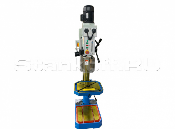

2С125 многофункциональный универсальный станок, который может использоваться для обработки заготовок малого и среднего размера, включая сверление, торцевание, развертывание, нарезание резьбы, фрезерование и т.д. Кроме этого, данный станок может оснащаться некоторыми дополнительными инструментами и принадлежностями. Станки данного типа могут использоваться в механообрабатывающих цехах, ремонтных мастерских, производственных линиях и т.д.
| Расстояние от оси шпинделя до колонны | 240 мм |
| Максимальный диаметр сверления | 25 мм |
| Вылет шпинделя | 250 мм |
| Ход шпинделя | 110 мм |
| Диаметр колонны | 95 мм |
| Число скоростей | 6 |
| Диапазон оборотов | 125-2825 об/мин |
| Нарезка резьбы | М16 |
| Размер стола | 350х400 мм |
| Мак. перемещение раб. Стола и кронштейна | 450 мм |
| Мак. расстояние от шпинделя до конца раб. стола | 630 мм |
| Мак. расстояние от шпинделя до поверхности раб. стола | 1100 мм |
| Габаритные размеры | 700х500х1900 мм |
| Размер в упаковке | 830х530х1950 мм |
| Вес станка | 300 кг |
| Мощность двигателя | 0,75 кВт |
