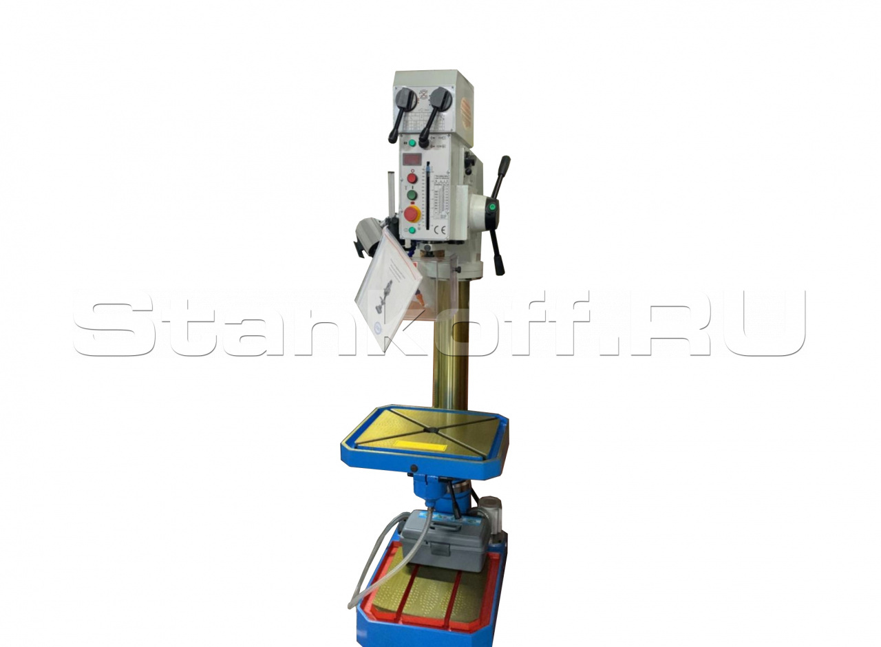

Станок с увеличенными, мощностью и параметрами сверления, так же станок в стандартной комплектации оснащен системой подачи СОЖ и автоподачей, предназначен для выполнения широкого спектра задач, среди которых зенкерование, сверление, растачивание и др. На нем легко обрабатываются заготовки из различных материалов. Используется преимущественно в поштучном или мелкосерийном производстве. Особенности: Поворот сверлильной головы Подача пиноли производится автоматически; Откидной стол; Узел контроля глубины сверления; Регулировка глубины сверления осуществляется специальным приспособлением.
