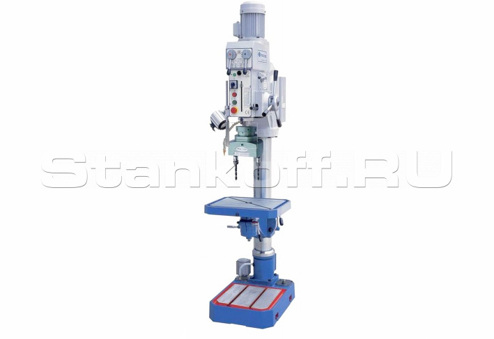

2С135 предназначен для обработки деталей из различных конструкционных материалов в условиях единичного и мелкосерийного производства. Выполняет операции сверления, зенкерования, зенкования, растачивания, нарезания резьбы метчиками, фрезерования.
Особенности
- Автоматизированная подача пиноли шпинделя;
- Откидной подъемный стол;
- Механизм настройки глубины сверления состоит из корпуса переключателя, муфты, ручек управления лимба и является составной частью сверлильной головки и предназначен для выполнения следующих операций:
-включения, отключения подачи;
-автоматического отключения подачи;
-задание определенной глубины резания;
-ручная подача;
- Настройка глубины сверления производится фиксатором, путем его зацепления с лимбом. При достижении установленной глубины сверления кулачок упирается в упор и скосом разъединяет зацепление муфты с червячным колесом.
- Оснащен системой СОЖ (система охлаждения).
| Максимальный диаметр сверления и нарезания резьбы, мм |
ф35 мм/м20 |
| Ход шпинделя |
160 мм |
| Макс. расст. от шпинделя до образующей колонны |
320 мм |
| Конец шпинделя (конус Морзе) |
MT4 |
| Макс. расстояние от шпинделя до поверхности рабочего стола |
585 мм |
| Макс.расстояние от шпинделя до рабочей поверхности опорной плиты |
1140 мм |
| Макс.перемещение коробки шпинделя,мм |
| Макс.перемещение рабочего стола и кронштейна |
545 мм |
| Угол поворота рабочего стола,град. |
±45 |
| Диапазон частот вращения шпинделя |
125-3030 об/мин |
| Мощность двигателя |
1,0/1,2 кВт (50HZ) |
| Кол-во скоростей вращения шпинделя |
12 |
| Количество механических подач |
3 |
| Диапазон механических подач шпинделя |
0,1-0,3 мм/об |
| Размеры рабочего стола |
500х420 мм |
| Эффективная рабочая обл.рабочего стола |
400x360 мм |
| Диаметр колонны |
ф120 мм |
| Размер в упаковке |
940x580x2290 мм |
| Размер станка |
835х510х1730 мм |
| Вес нетто/брутто |
430/470 кг |
