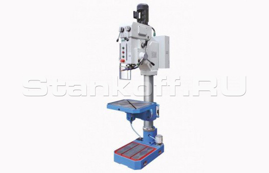

Возможна обработка деталей крупных габаритов благодаря откидному столу. Станок оснащен специальным узлом для контроля глубины сверления. Благодаря наличию механизма регулировки высота рабочего стола может изменяться. Имеется возможность поворота стола на необходимый угол вокруг цилиндрической колонны. Стол надежно фиксируется в требуемом положении. Электрооборудование станка встроено в колонну. Имеется система подачи охлаждающей жидкости с баком, встроенная в основание. Корпусные детали станка изготовлены из литого чугуна и сообщают конструкции высокую жесткость.
| Макс. Ø сверления (сталь), мм |
50 |
| Размеры раб. поверхности стола, мм |
580х460 |
| Возможность поворота стола, град |
±45
0 |
| Диапазон скоростей шпинделя, об/мин |
52-1400 |
| Диапазон подач шпинделя, |
0,1 – 0,4 |
| Макс. Ø нарезаемой резьбы (сталь), мм |
М27 |
| Количество скоростей шпинделя |
12 |
| Количество подач шпинделя, |
4 |
| Ход пиноли шпинделя, мм |
200 |
| Конус шпинделя, Морзе |
КМ4 |
| Диаметр колонны, мм |
160 |
| Мощность двигателя, кВт |
2.2 |
| Напряжение питания, В |
3x380 |
| Габаритные размеры, мм |
1170х680х2300 |
| Масса, кг |
565 |
