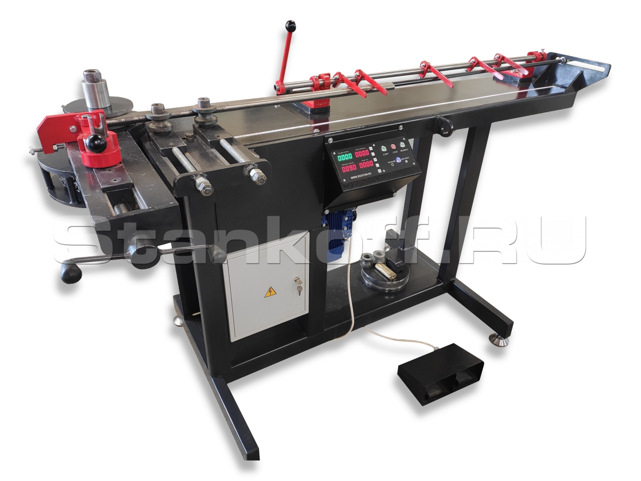

Мощный надежный дорновый трубогиб, подходит для среднего и крупного производства, гнет тонкостенные и толстостенные стальные, нержавеющие и профильные а так же плоскоовальные трубы. Подходит для гибки полотенцесушителей, различной мебели и т.д.
| Привод | 1500 Вт, 380 В |
| Обороты на выходном валу, об/мин | 3 |
| Управление | программируемый контроллер с памятью на 15 углов и 15 программ |
| Регулировка угла, град. | 0 - 200 гр. энкодер |
| Педальный узел | есть |
| Размеры, мм | 2000х800х950 |
| Профильные трубы, мм | от 10х10 до 40х40х2 |
| Круглая труба, мм | от 15х1 до 42х2 |
| Радиус круглой трубы макс., мм | 250 |
| Вес, кг | 350 |
